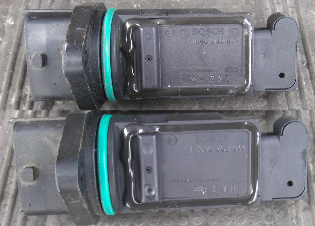

Вот два десятых датчика
Разница только внизу в номере.

SD Alone писал(а):Разница только внизу в номере.
В номере, как раз и заложена расходная характеристика датчика, т.е. зависимость действительного значения расхода воздуха и аналового выходного сигнала с датчика.
Ситуация как с манометрами, - корпуса одинаковые, а диапазоны измерений у них разные - 1; 1.6; 2.5; 6; 10... кгс/см2.

Эм... Я, чего-то, думаю, что значение имеет именно верхний номер, а не нижний...

atlant_is писал(а):что значение имеет именно верхний номер
правильно думаешь

SD Alone
вот и я тоже так считаю верхний номер это номер детали, а нижний больше походит на серийный номер, в котором заложено дата выпуска, партия выпускаемой детали, и цех завода изготовителя. Может я конечно и не прав, но заказываем мы как раз по верхнему номеру, и двух одинаковых датчиков с серийным номером не видел, только если это маде ин ЧАЙНА :)

На последней фотке только десятые датчики. Выше были фотки родного и одного из десятых датчиков. Номера там разные.
Позже попробую позвращаться со вторым датчиком ну и посмотрим, что покажет мультик когда поставим оба датчика к Вячеславу в машину, т.к. у меня нет мультитроникса.

SD Alone
я то про последнее фото))) а там да тогда Виктор правильно написал
Lugavik писал(а):В номере, как раз и заложена расходная характеристика датчика

ну вот выложили элемент ДМРВ выше от десятки... F 00C 2G2 044 , но отдельно от корпуса его не купить!
Номер в сборе то какой 0 280 218 004 ?
потому что другой десяточный 0 280 218 116 точно не подойдет.... распиновка не та

Gubkin писал(а):потому что другой десяточный 0 280 218 116 точно не подойдет.... распиновка не та
Вечером сфоткаю корпус, может на нем есть что-то. А так это обычный ДМРВ от ВАЗ 21103, т.е. десятка или двенадцатая с 16 клапанным полуторалитровым двигателем.
