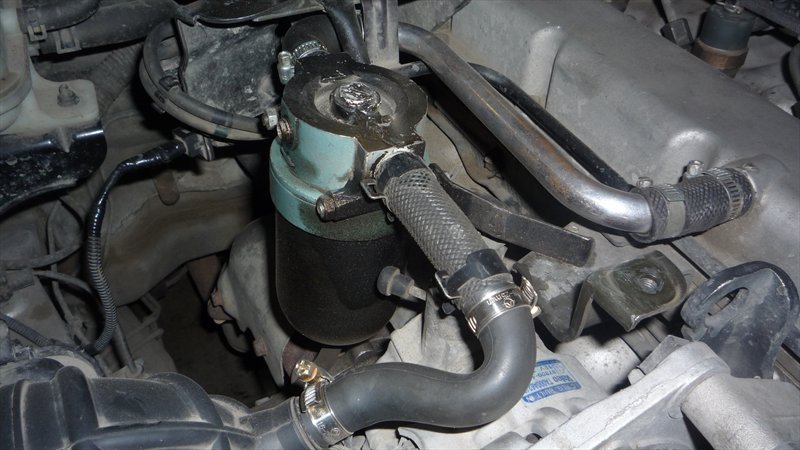

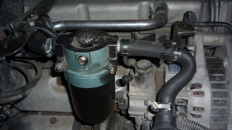

Вот мой
Шланг специально такой зделал,чтоб гасил вибрацию.Родной кстати тоже загнутый,думал нахера они его загнули,потом дошло.Трубка от какого то сместителя.Во внутрь мачалку ложить ненадо там завихрение и масло на стенки стаканчика оседает и стекает.Ещё есть такие
Здесь крепление другое,а внутри такойже,корпуса у них алюмин.поэтому лёгкие

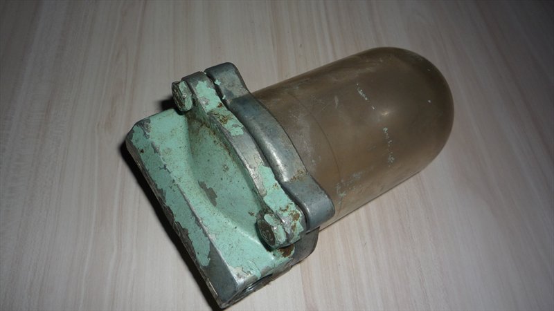

M a r t i n писал(а):Может левак?
Незнаю,может просто старьё осталось.Они же на карбюраторные ВАЗ идут,лежат в магазине лет 20.А размер то что надо

Сообщение M a r t i n » 16 фев 2013, 01:03
Красиво! :good:
ЗЫ: В мой наверное тоже мочалка неособо нужна, но то такэ...

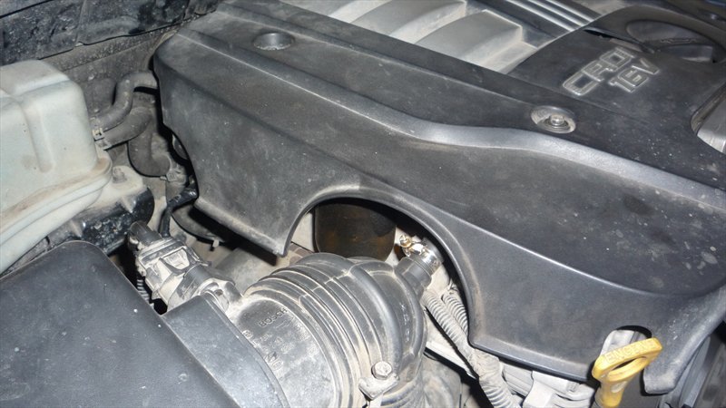

Re: Маслоотбойник на вентиляцию картера 2.5 CRDI
Сообщение w28888 » 18 фев 2013, 10:30
Сообщение anton_gl » 18 фев 2013, 11:53
Гламурный... Как только крепить его. Для удержания на весу тяжеловат наверно будет.

anton_gl писал(а):Гламурный.
Да,симпатичный :) Место то-найти можно.Только интересно: как он внутри устроен?И как организован слив(на фото не видно).Или каждый раз демонтировать и промывать?

Сообщение belyaev pavel » 18 фев 2013, 19:26
Он вроде на 0.5 литра , ставится на спорткары . Хотел себе поставить , везде было только под заказ .
Кто поставит , отпишитесь , интересненько ....

Nikolay0812 писал(а):как организован слив(на фото не видно)
сливной болт на днище,так в описании сказано
belyaev pavel писал(а):Он вроде на 0.5 литра
объем: 400 ml
