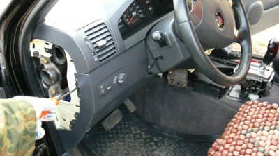

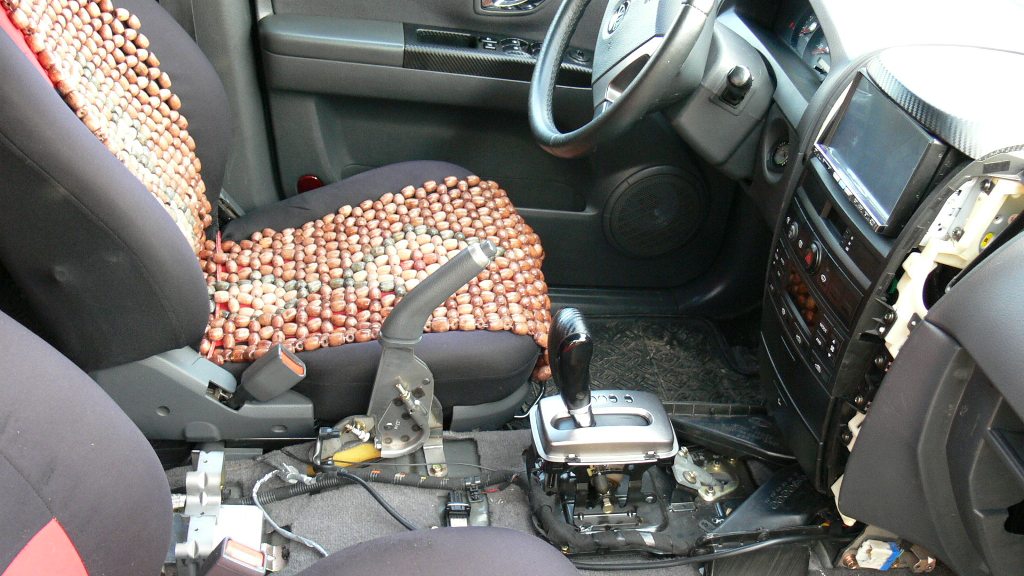

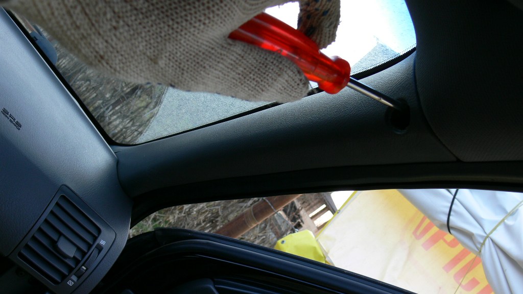

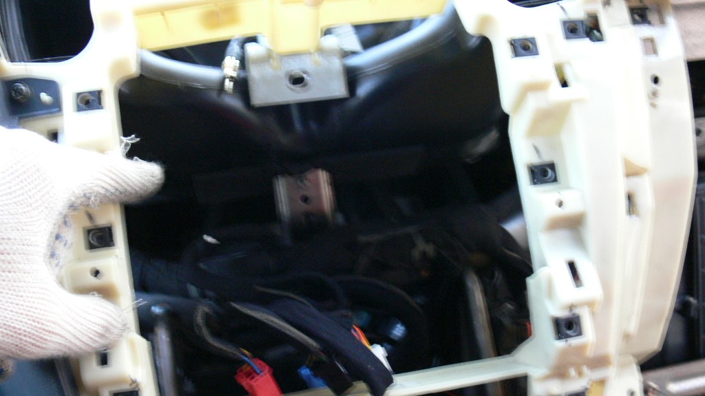

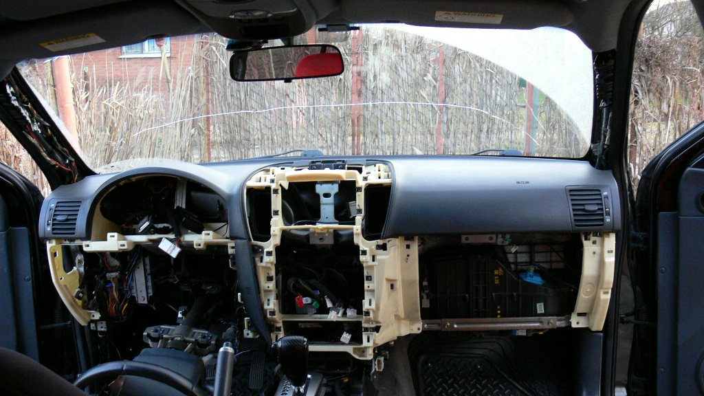

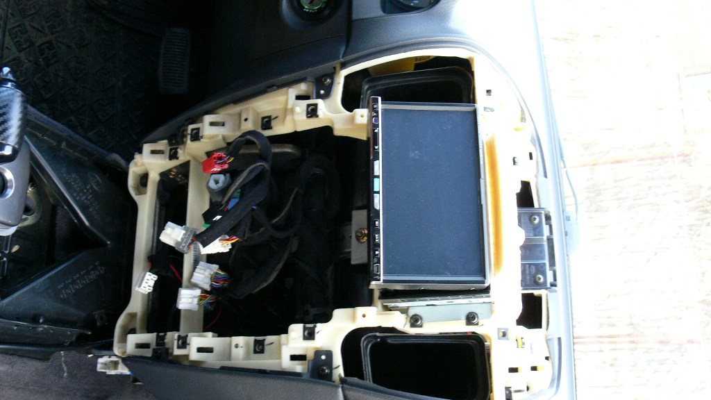

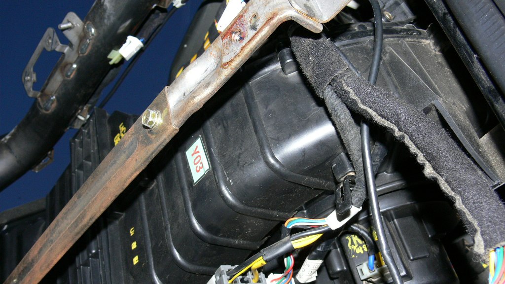

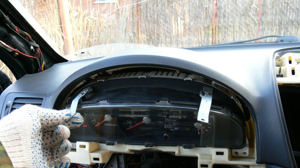

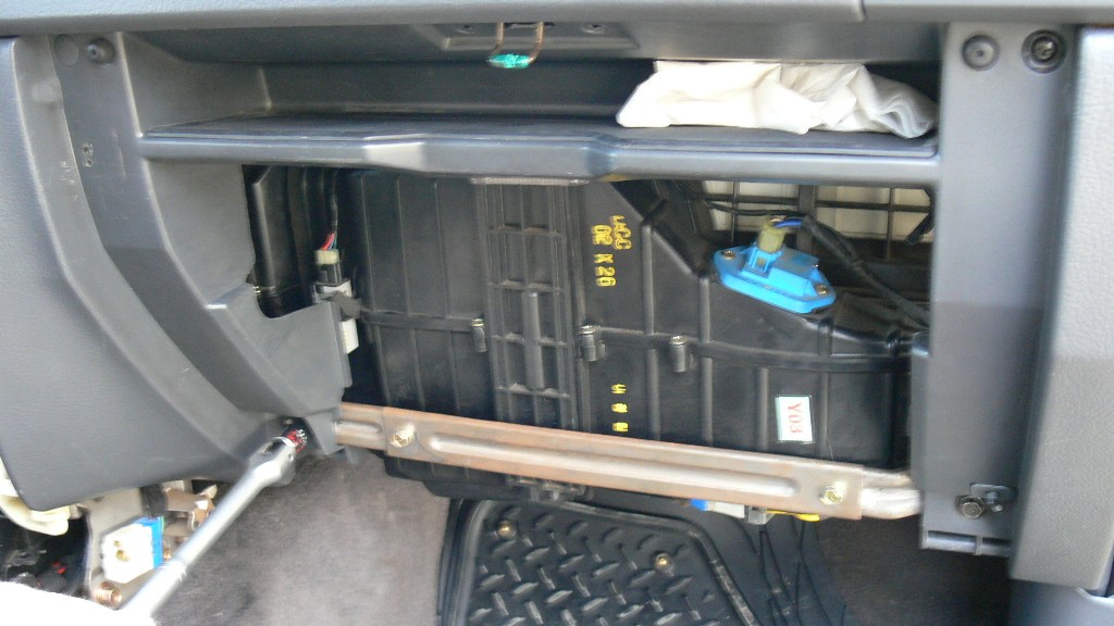

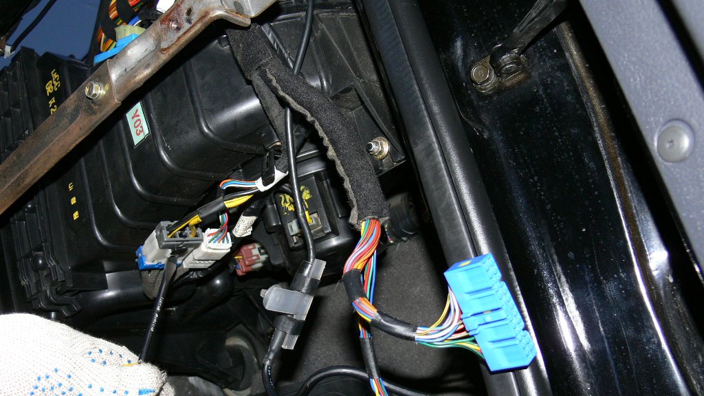

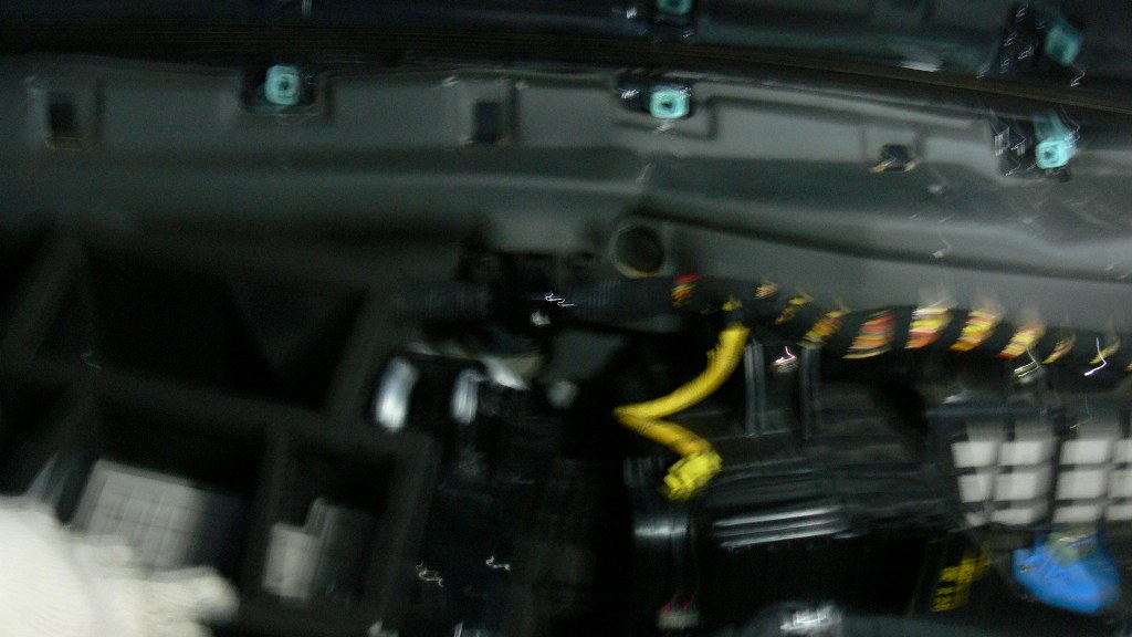

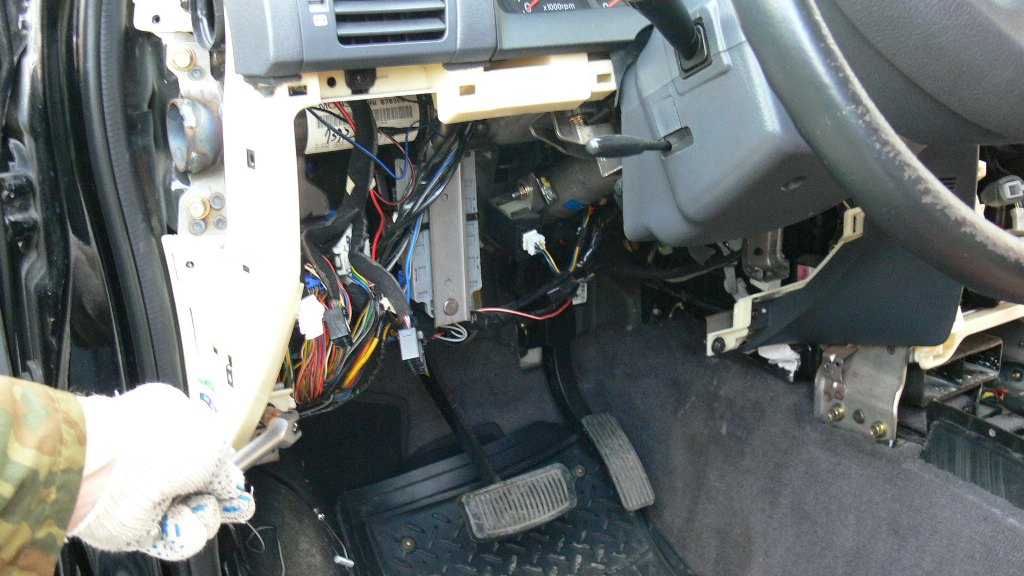

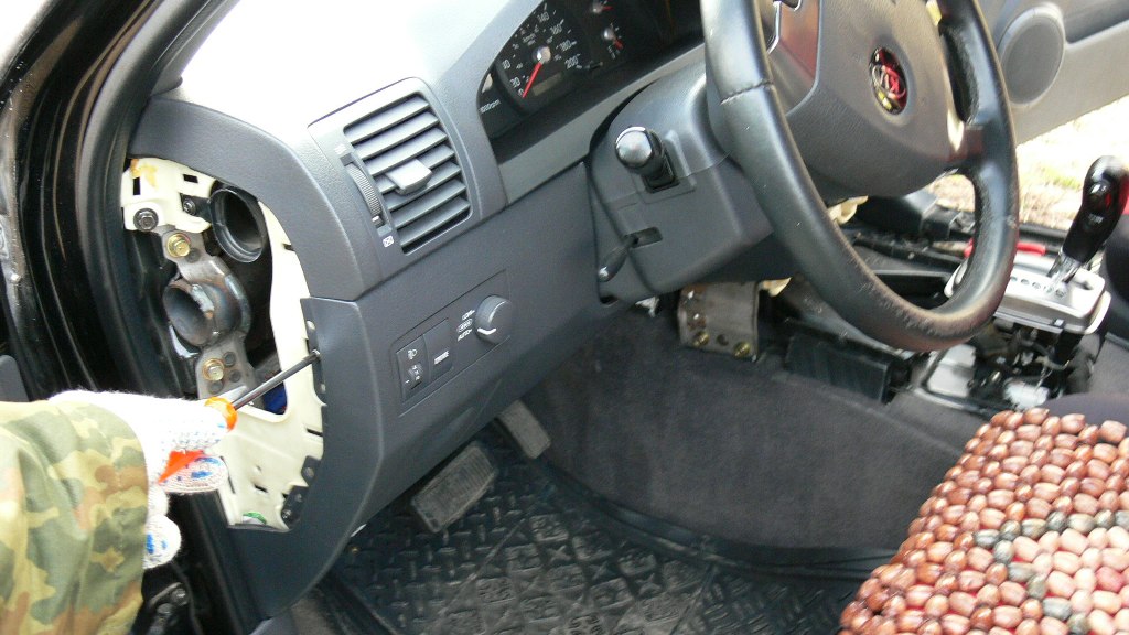

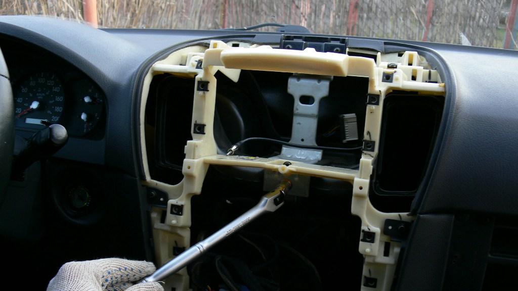

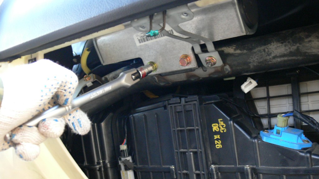

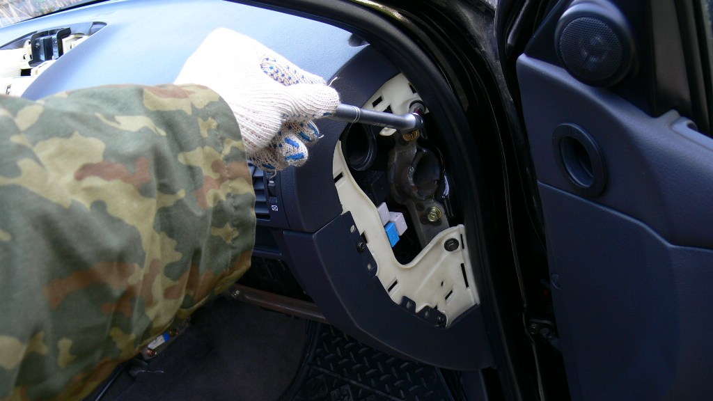

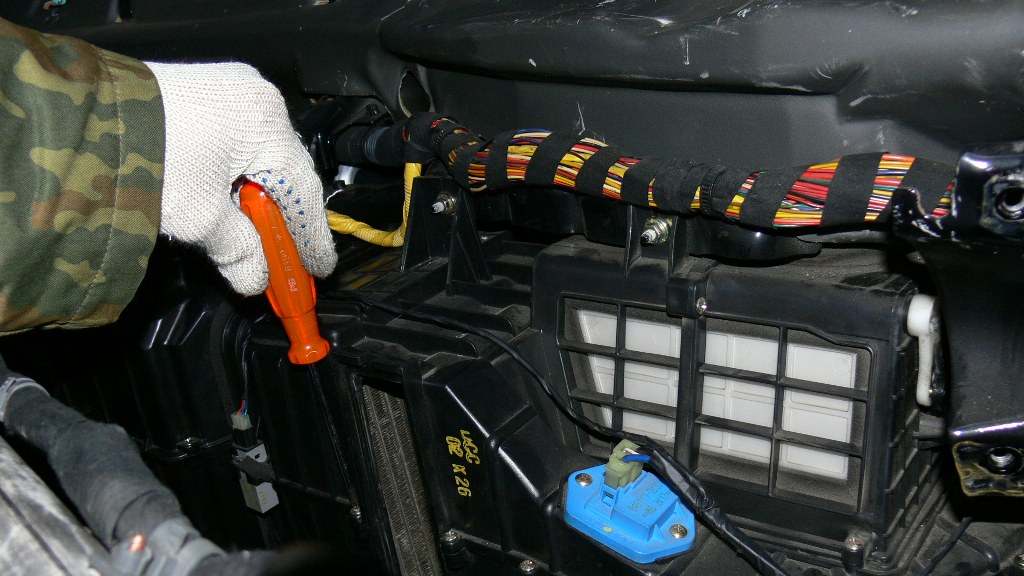

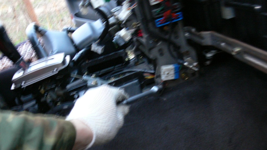

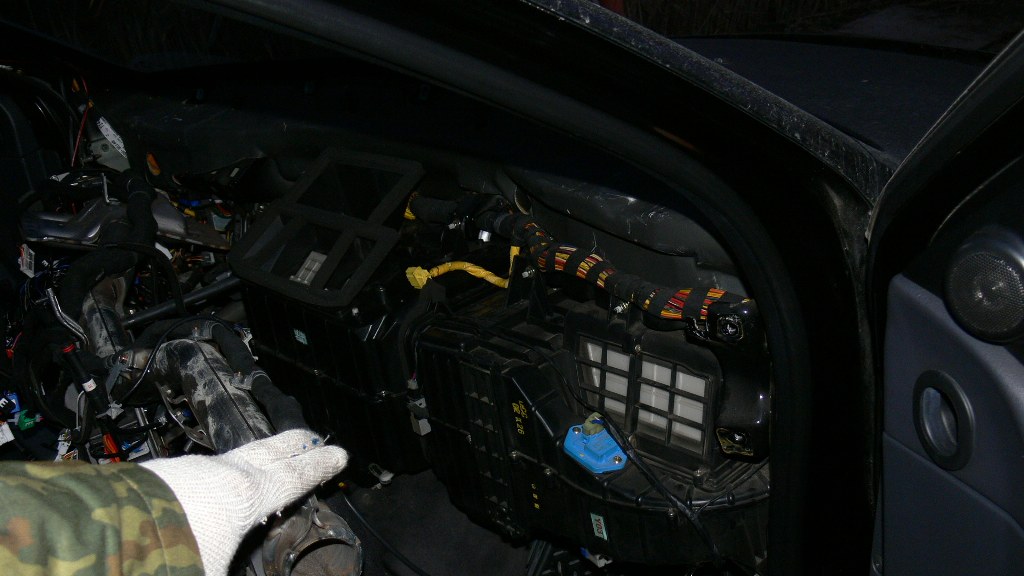

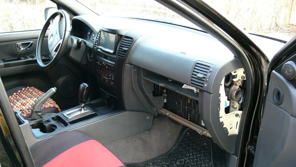

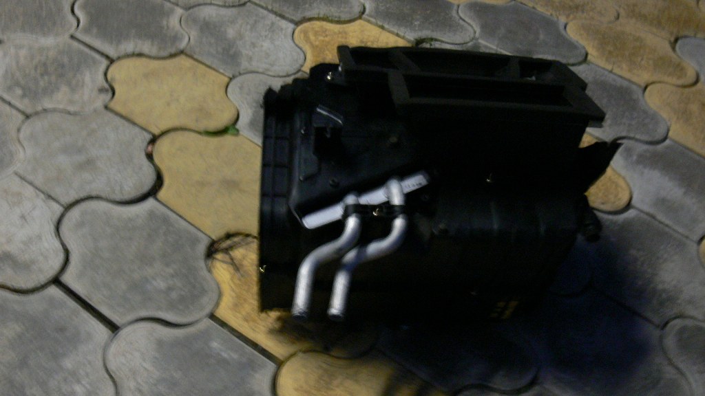

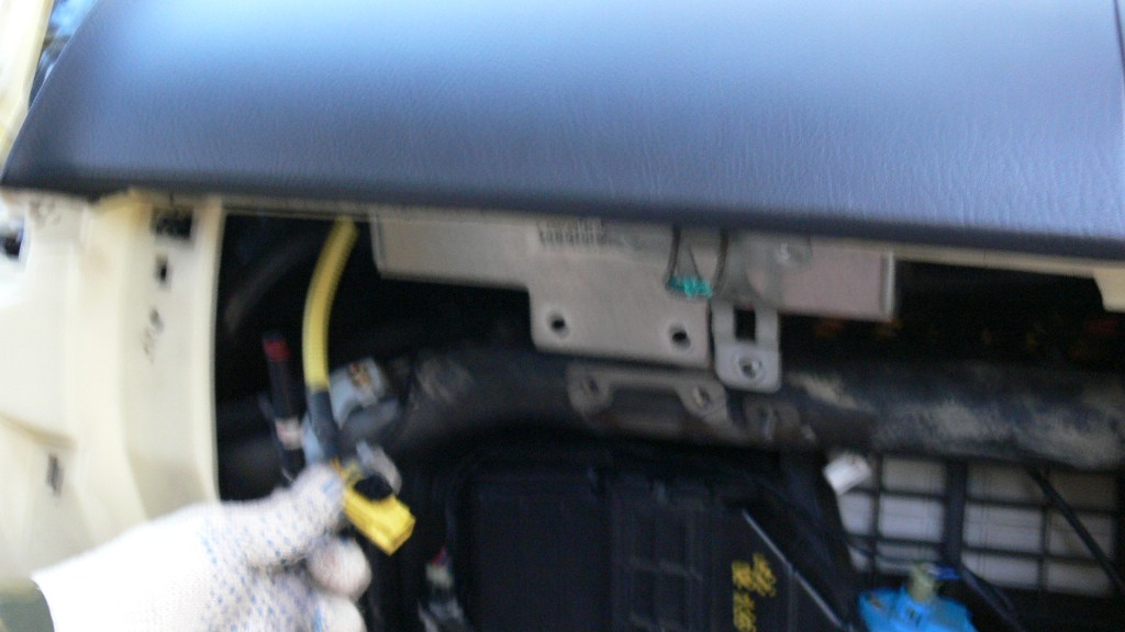

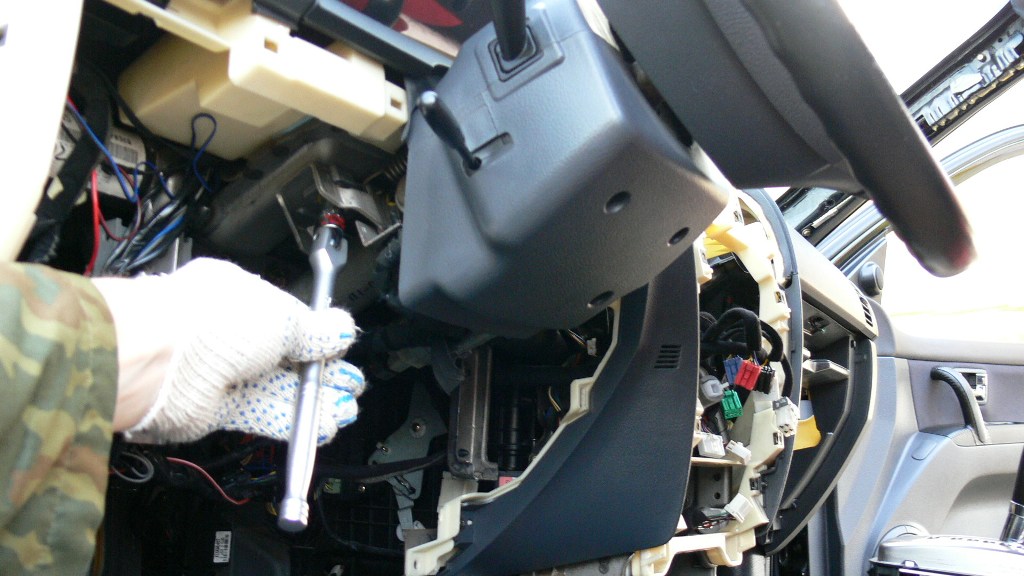

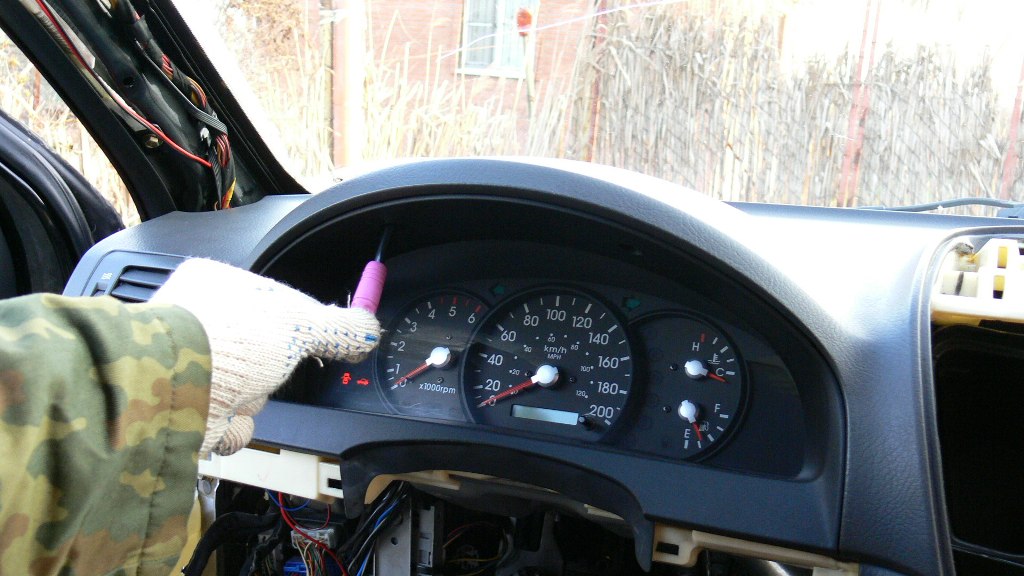

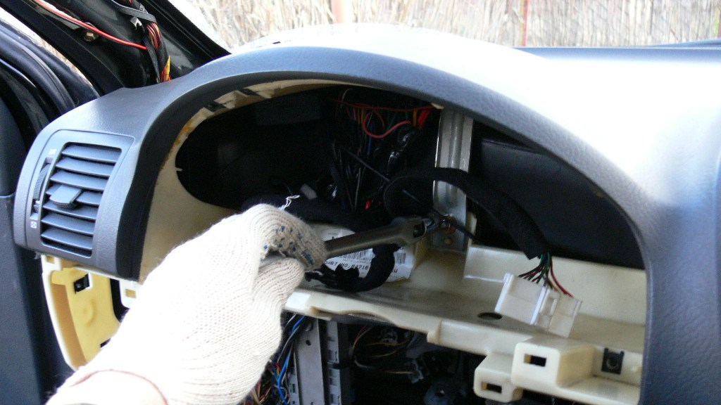

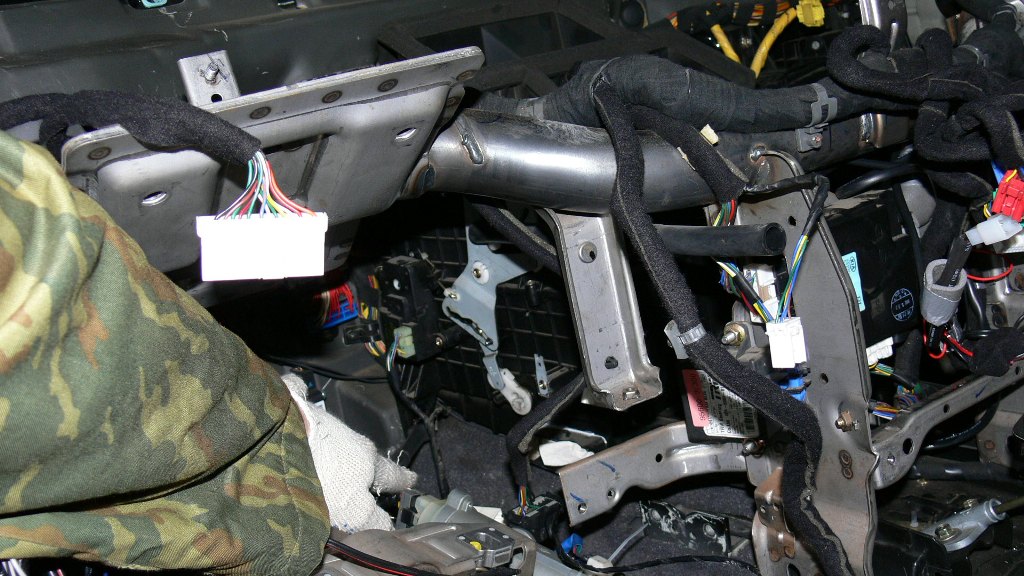

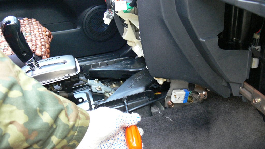

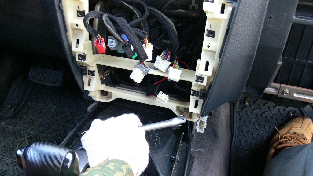

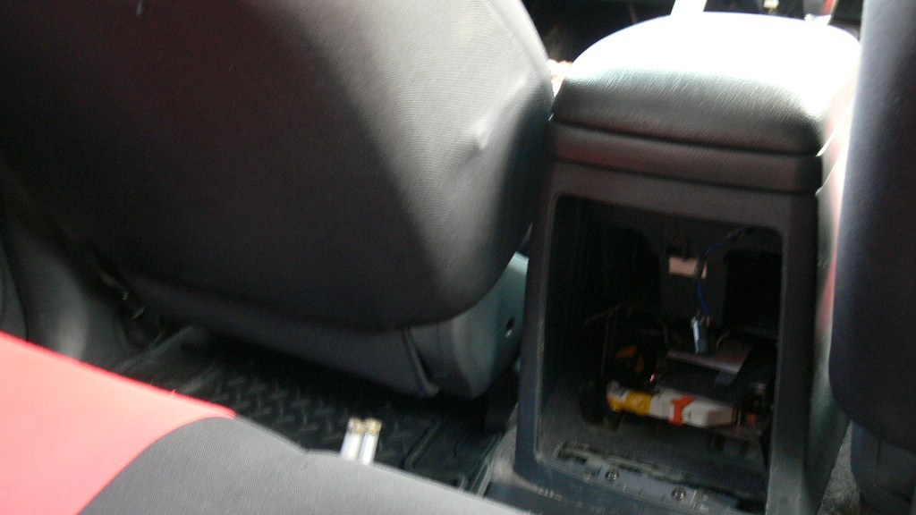

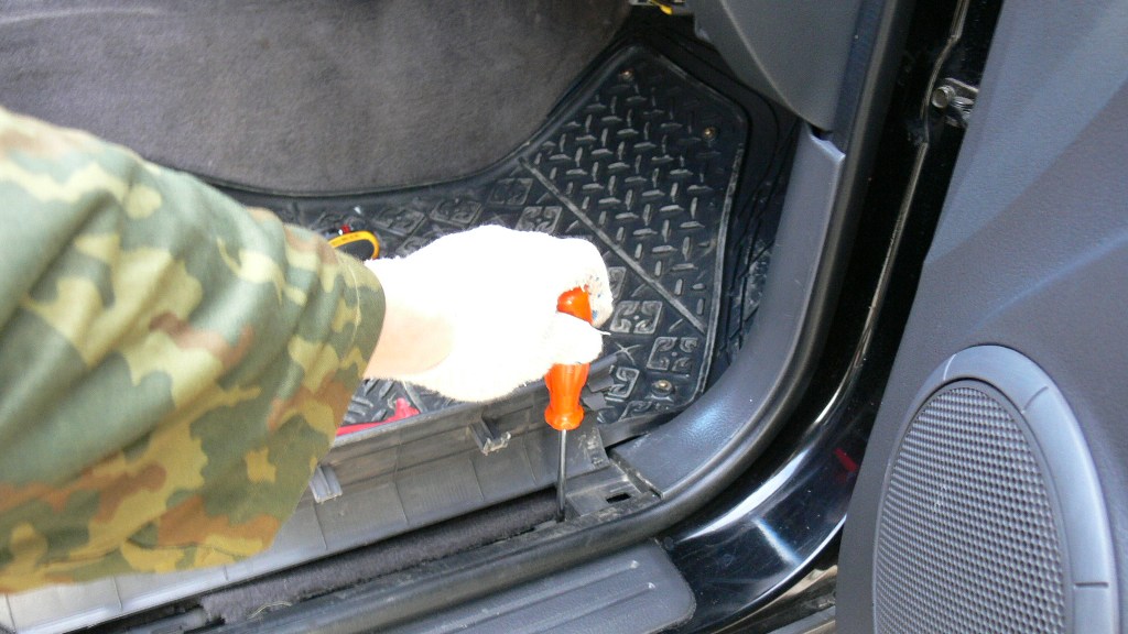

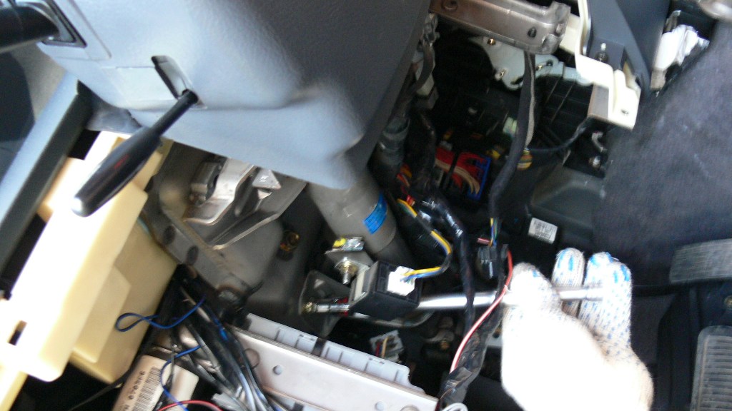

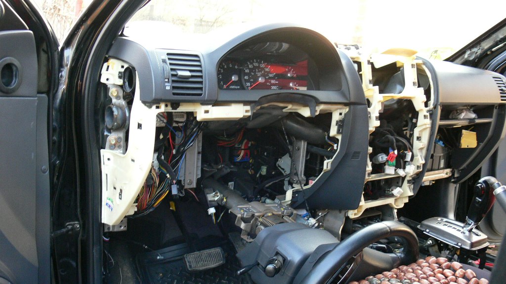

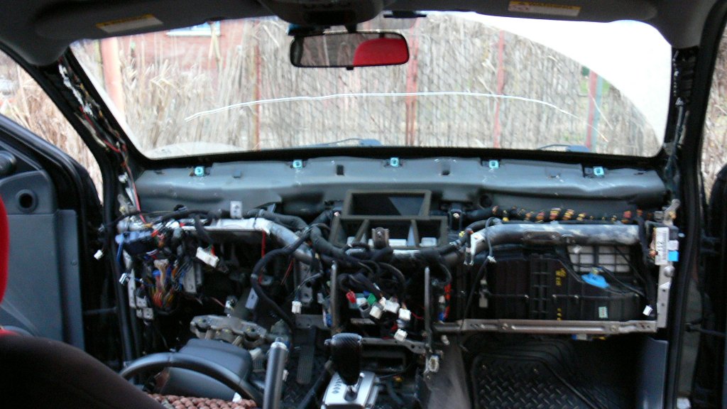

Сообщение ALEXEYkrr » 07 мар 2013, 09:51
Извиняйте что не выложил сразу фото по разборке печки. Куда дел не знаю, весь комп перелапатил и не нашел. год продержалась новая печка и опять недавно пришлось менять (прямо перед самым новым годом) и чуть больше месяца прошло и очередная потекла...... :o
Заглушил и заказал опять новую при этом ЕМС посылку потеряли и пришлось ехать к мастерам паять старую, запаяли две дырки между сотами и верхним бачком радиатора поставил пробку расширительного бачка 0,9 и не долгой была радость все равно подванивает антифризом. Хотя всю печку отмывал очень старательно. видимо когда радиатор нагревается где-то чуть-чуть все таки подтекает, хотя при мне после ремонта в воде проверяли все было в порядке.

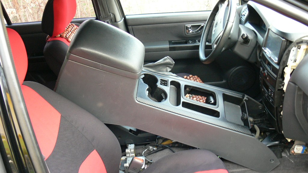

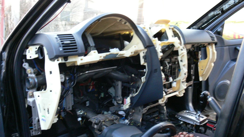

выкладываю фото демонтажа.

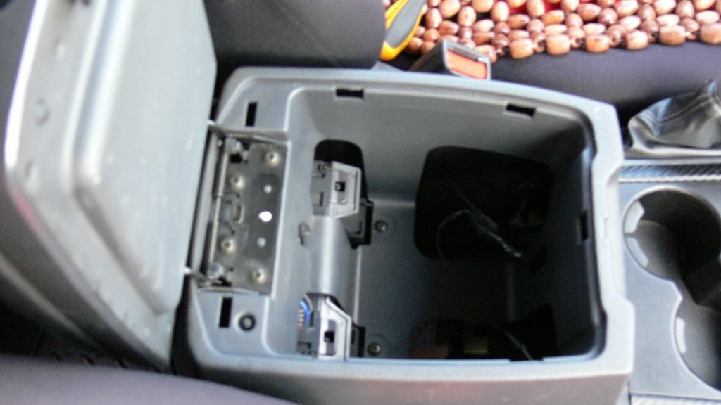

разбираем симметрично с двух сторон переднюю панель
разобрать подлокотник
открутить руль
Добавлено через 10 минут 6 секунд:
фото прикрепляются в обратном порядке, надо смотреть по очередности снизу вверх.
надеюсь кому-то пригодятся.

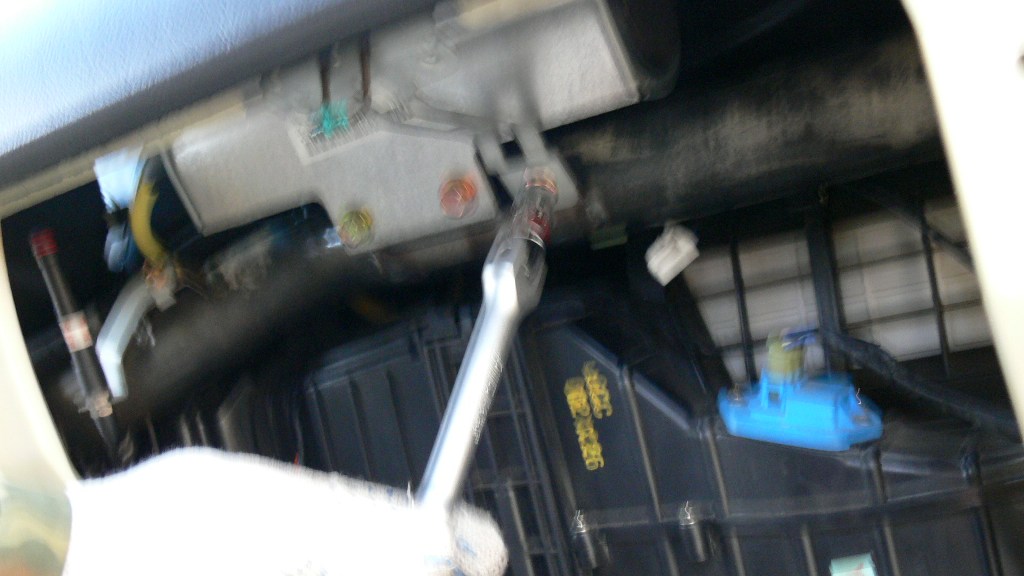

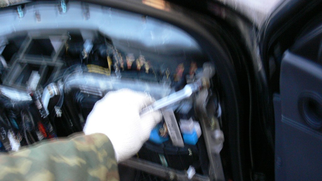

предварительно надо отсоединить два патрубка от печки под капотом с них слить антифриз и немного продуть печку чтобы в салоне потом при выемки не налить.
разобрать-собрать у меня уходит 4 часа (натренировался уже), и не надо разбирать кондей!!!
Добавлено через 14 минут 58 секунд:

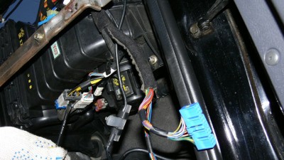

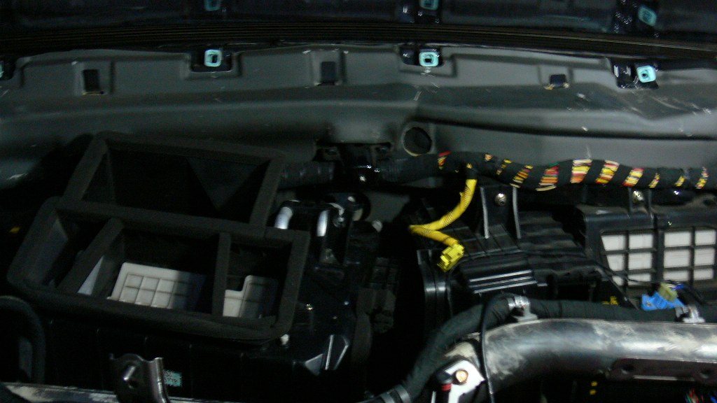

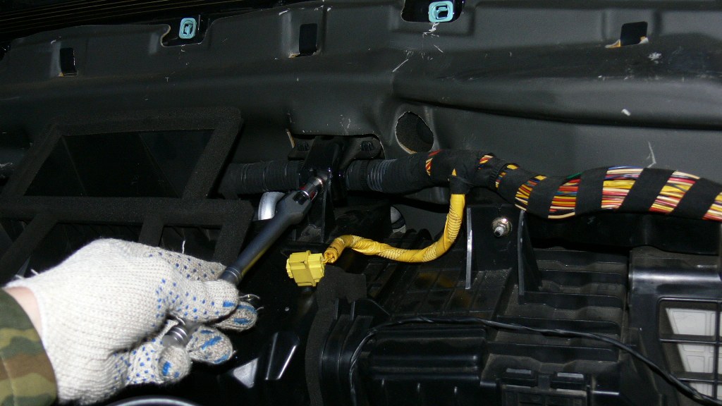

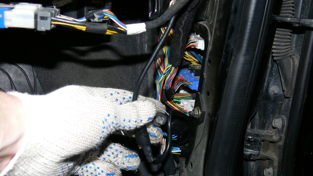

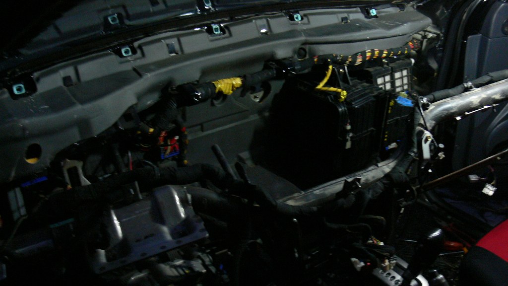

главное аккуратно отсоединить все электроразъемы чтобы при съеме панели не порвать.удобнее конечно парприз вынимать вдвоем, но я сам обычно справляюсь.
при снятии аккуратно с воздуховодом за климатом и магнитофоном, на фото показал.
если что не ясно лучше позвоните мне
89282406858
Добавлено через 13 минут 5 секунд:

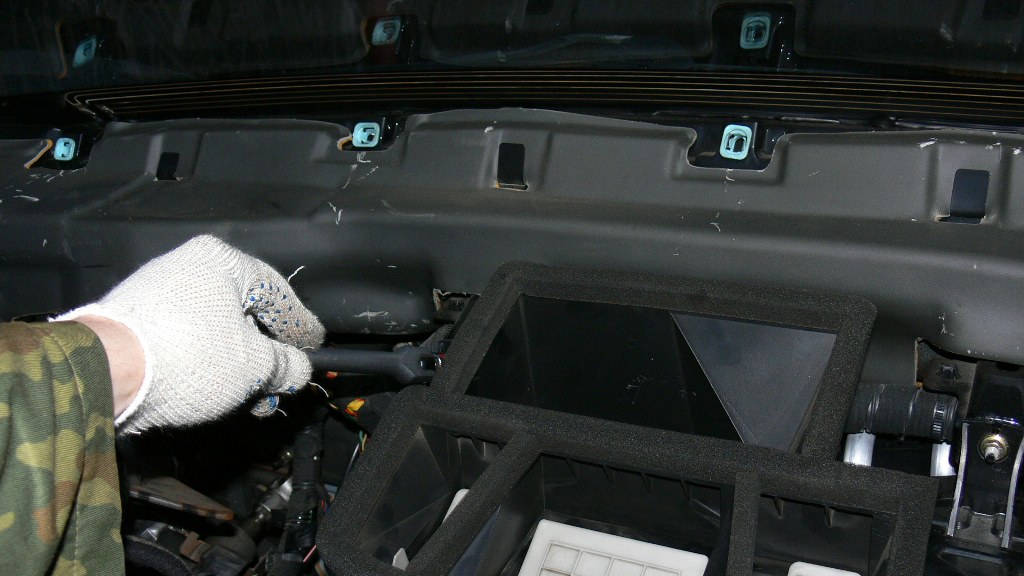

снять фильтр салона и выкрутить саморезы впереди короба кондея

Re: Самостоятельная замена радиатора отопителя салона
Сообщение ALEXEYkrr » 07 мар 2013, 17:12
еще добавлю, короб отопителя двигая аккуратно из стороны в сторону надо вытащить из короба кондея а потом влево и вверх.
обратно ставить немного сложнее надо сначала патрубки печки в отверстия загнать а потом уже короба подгонять.
перед новым годом делал ремонт головки и после него промыл систему охлаждения американской промывкой и после этого потекла печка, хотя как положено не более 10минут мыл. может от промывки потекла, но после этого поставил новую и она только месяц продержалась, так что х.з. почему они текут
