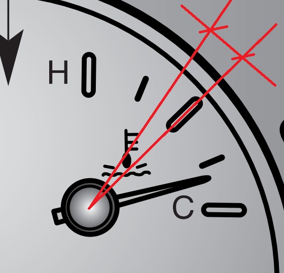

Всё таки основная причина это холодный двигатель. Нужно утеплять.
Сейчас погоды стоят ом минус 2 до +2 гр., а двиг. прогревается на ходу максимум наполовину (иногда чуть выше)

morbid писал(а):а двиг. прогревается на ходу максимум наполовину (иногда чуть выше)
это как ?
у меня в -20 всё прогревается ....
термостат наверное у тебя того....

Сообщение morbid » 26 янв 2013, 10:39
Gubkin писал(а): всё прогревается ....
Может и термостат конечно...
Саша, до какой отметки греется?
У меня в указаных диапазонах только...

Re: Большой расход топлива
Сообщение Gubkin » 26 янв 2013, 10:50
morbid писал(а):до какой отметки греется?
у меня полный прогрев - это вот так :)

Сообщение BlkDem » 26 янв 2013, 10:54
Практически у всех так.
Если авто при +2 не греется до рабочей температуры, то термостат на замену.

Сообщение Denis_Vladivostok » 26 янв 2013, 11:20
morbid
У тебя похоже на перегрев. Нормальный прогрев,стрелка чуть ниже средней отметки.

Сообщение Gubkin » 26 янв 2013, 11:40
Denis_Vladivostok писал(а):У тебя похоже на перегрев
стрелка - это всего лишь стрелка и ничего более... недогрев или перегрев можно увидеть только сканером, даже самый простой обд-эшный покажет её...

Сообщение morbid » 26 янв 2013, 11:49
Gubkin писал(а):полный прогрев - это вот так...
Gubkin писал(а):недогрев или перегрев можно увидеть только сканером...
какую температуру сканер показывает при таком положении стрелки?

Сообщение Gubkin » 26 янв 2013, 12:03
Denis_Vladivostok писал(а):Тебя послушать так вообще на приборы смотреть не надо. Если у тебя стрелка так встанет ты что сделаешь?
надо смотреть... но у всех показания будут отличаться, у кого совпадать, у кого-то на 1 деление отличаться ))
Denis_Vladivostok писал(а):Возьмёшь сканер и будешь проверять правду тебе показывает или врёт стрелка? Хорошо если ты сканер всегда с собой возишь.
всегда вожу с собой... аж 2 штуки: ELM (на алиэкспресс 400 руб стоит, думаю каждый может себе позволить :D ) и autel ms509. 21 век на дворе, с авто напичканными электроникой (хотя KIA к ним ни как не относиться, в ваге куда больше её) надо общаться на одном языке, а не спрашивать потом что такое желтая лампочка двигателя на панели и как расшифровывается :D
morbid писал(а):какую температуру сканер показывает при таком положении стрелки?
я ж тебе уже объяснил, что это зависит от моторчика в самом указателе темп... у нас разные показания, но темп по датчику может быть одинаковая.

Сообщение morbid » 26 янв 2013, 12:29
Я у тебя спрашиваю что кажет сканер с датчика...

Сообщение olegkazan » 26 янв 2013, 12:43
"Карман скан" кажет 75 градусов при стрелки чуть меньше средней и только когда температура подбирается к 100 уходит в середину, то есть 25 градусов стрелка стоит проверено на куче рейстайлов и дорейстайлов к стати у немцев тоже самое.

Сообщение Gubkin » 26 янв 2013, 12:55
morbid писал(а):Я у тебя спрашиваю что кажет сканер с датчика...
80 - 85 где-то... точно сказать не могу...
olegkazan писал(а):у немцев тоже самое
абсолютно точно .. у немцев стоит по середине ( :D ) при показаниях 80-95 где-то... т.е. по указателю всегда всё норм ))
