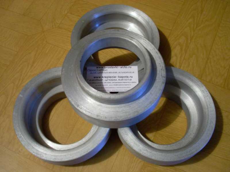

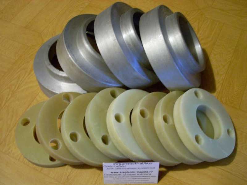

Соренто ДО рестайл задние проставки
Соренто ДО рестайл передние и задние проставки

Отчитаюсь и я - поставил проставки от http://www.polimer-nsk.ru/ . Заказывал предоплатой на ИП, через сбербанк. Из Новосибирска в Оренбург дошли в течении недели. К качеству обслуживания клиентов и самих проставок претензий нет. В комплекте с передними проставками были удлиненые шпильки. Все подошло, все в размер. Заказывал на зад 50 мм, на перед - 30 мм (после получения проточил до 25 мм). В результате установки машина поднялась вкруг приблизительно на 5 см. Побочных эффектов пока не обнаружено.

а на сайте вот эта цена за комплект (2 шт) или за одно изделие ?
http://img716.imageshack.us/img716/9196/img2318t.jpg
там на зад проставка 50 мм 2150 руб :shock: это за пару ?

Это цена за пару. В цену передних входят шпильки.
