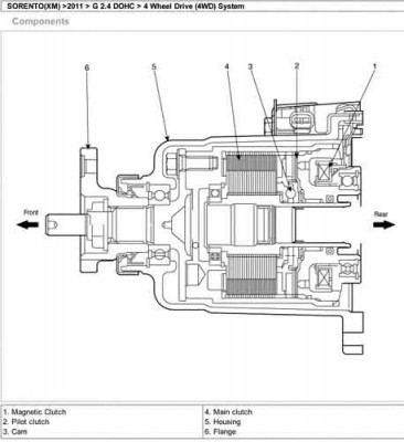

Неоднократно опубликованная муфта КИА в разрезе состоит из
1. Magnetic Clutch - Электромагнитного сцепления.
2. Pilot clutch - Первичного или пилотного сцепления.
3. Cam - Камеры.
4. Mail clutch - Основного сцепления.
5. Корпуса.
6. Фланца.
Муфта Сорика

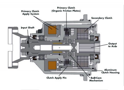

Я прикрепил муфту NexTrac в разрезе.
Источник: http://www.borgwarner.com/en/torqtransfer/products/Literature/BW%20TTS%20-%20NexTrac.pdf
Муфта NexTrac

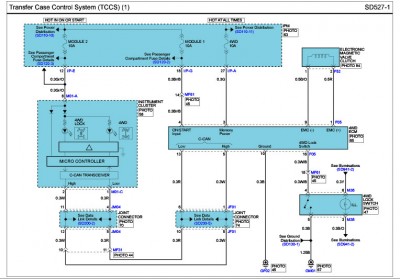

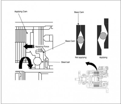

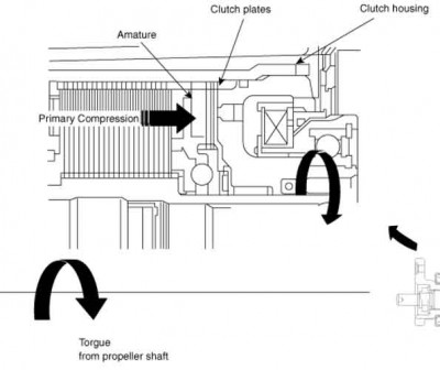

Сейчас добавлю картинки первая про первичное сцепление,
Первичное сцепление
вторая о шариковой камере, которая создает переменное давление на основное сцепление (у NexTrack она называется ball-cam mechanism, шарико-камерный механизм),
Шариковая камера
третья – схема включения муфты.
Схемы включения муфты - разъем F52
У нас на муфту приходит, разъем F52 с двумя контактами, что вводит в заблуждение наших товарищей, которые считают, что на разъем подается +12 - для включения муфты и 0 - для выключения, т.е. муфта работает в состояниях ВКЛ и ВЫКЛ. Была даже версия, что муфта работает в импульсном режиме (в импульсном режиме работает блок управления, он регулирует ток изменением скважности импульсов). Это не так, в документации на NexTrac есть ссылка о том, что блок ECU регулирует ток соленоида поступающий через этот разъем.
