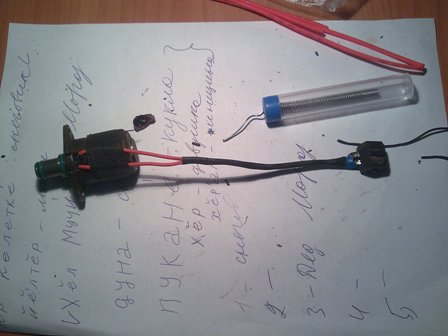

Сообщение в035вм » 18 мар 2013, 10:29
после ремонта переднего редуктора, руль стал очень тугим, оказалось сломали разьем на соленоиде рейки.
Екзист выдает цены 4,5круб. :( , замена не наш метод.
Снял рейку и открутил клапан, около часа под лупой расковыривал пластмассу и о чудо нашел концы проводов. Хорошо звоняться мультиметром. далее пайка промазка герметиком и крепеж хомутами.
Руль снова легкий :Yahoo!:

в035вм писал(а):после ремонта переднего редуктора, руль стал очень тугим, оказалось сломали разьем на соленоиде рейки.
Уважаемый, а можно поподробнее, можно ли снять соленоид без снятия рейки и ели нужно снимать, то нужно полностью?
И еще вопрос, руль стал немного туже при сломанном разъеме или ощущения как при неработающем насосе?
Добавлено через 5 дней 1 минуту 58 секунд:
Ура! Ура! Ура! Вот и я победил ГУР. Спасибо за совет в035вм. Проблема с тяжелым рулем на месте действительно была в соленоидном клапане, но обо всем по порядку.
Поехал я к электрику ремонтировать аварийную сигнализацию, после долгих мытарств в проводке электрик задел что-то и аварийка заработала, оказалось что вылетел разьем под рулевой колонкой, после постановки на место аварийка стала работать независимо, отблагодарив электрика(200руб) и собрав пластмассу завожу машину и Аллилуйя руль крутиться одним пальцем,счастью не было предела, т.к. не нужно заказывать клапан(5000р.) и менять его (2000р).
Итог соленоидный клапан управляет нагрузкой на руль (трасса- на месте), у него есть предохранитель и 2 разьема (один под рулевой колонкой, второй непосредственно на рулевой рейке). Да ив ходе разбирательства с клапаном специалисты по рейкам подсказали, что данный клапан можно вообще заглушить, но руль будет постоянно легким.
Всем спасибо и удачи на дорогах.
