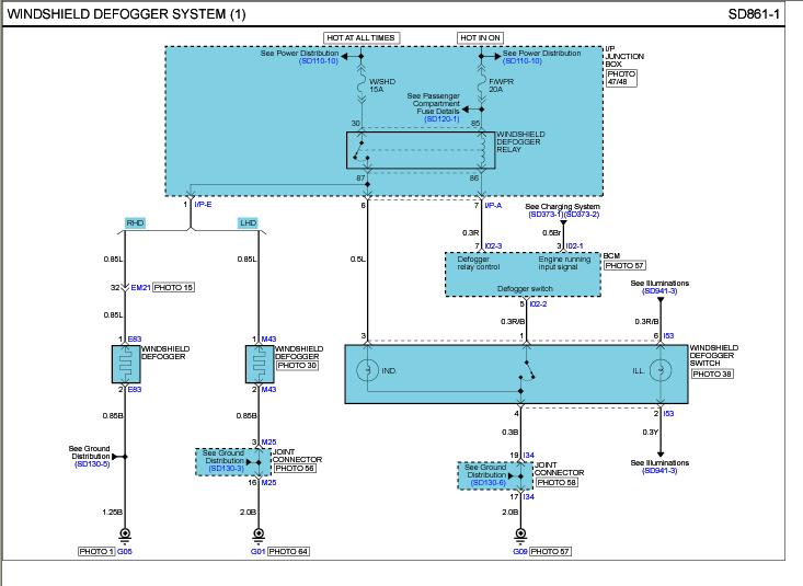

Предохранитель оборгева зоны щеток стеклоочистителя
Сообщение kyshtym » 21 окт 2013, 11:37
Прошу сильно не пинать если уже было, но поиском не нашел. Озадачился тем, что не работает обогрев щеток лобового стекла. До замены лобовухи все работало. Снял пластик под лобовым, отключил разъем и проверил напряжение - 0 (при заведенном двигателе). При этом лампа на кнопке включения загорается, а вот реле не знаю щелкает или нет (я не услышал). Полез в мануал искать номер предохранителя - нет такого, зато 2 на обогрев заднего стекла. Чую что это кривой перевод мануала. Кто знает, подскажите где стоит предохранитель и реле?

Re: Обогрев лобового стекла
Сообщение HOMJAK » 31 окт 2013, 09:13
Не знаю как на рестайле, а на дорестайле действительно 2 преда. Один стоит непосредственно по питанию спирали ,второй по питанию катушки реле!
Управление идет от кнопки в блок всм ,который стоит где то в бороде (за магнитолой)
Реле и предохранители стоят в ногах водителя
HOMJAK
Сообщения: 1220
Зарегистрирован: 15 июл 2009, 14:46
Откуда: Санкт-Петербург,Веселый поселок
Поблагодарили: 5 раз.
Сообщение netoka » 31 окт 2013, 12:29
Один пред W/SHD, второй F/WPR
