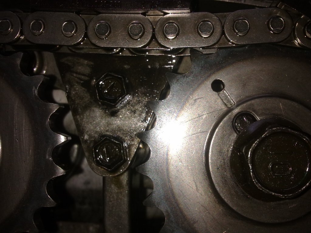

Коллеги!!! оцените мою цепь, может вообще нет смысла менять, т.к. нашел причину повышенного шума работы двигателя- развалился ролик ремня. Снял крышку цепи. А она без износа в местах трения со звездочкой. Так же нет износа на натяжителе, только царапки в местах трения цепи.

Сообщение YAN » 16 дек 2012, 20:28
KotAbarmot
Раз уж снял крышку,то промой гидронатяжители,да и верхнюю цепь махни,она наиболее нагруженная.

Сообщение YAN » 16 дек 2012, 20:46
Здесь явный провис виден.

Re: Замена цепи ГРМ
Сообщение belyaev pavel » 16 дек 2012, 20:52
Самая нагруженная цепь нижняя , цепь насоса ...
Лучше заменить все , если делаешь для себя !!!

Сообщение YAN » 16 дек 2012, 21:09
belyaev pavel писал(а):Самая нагруженная цепь нижняя , цепь насоса
Почему?

Сообщение KotAbarmot » 16 дек 2012, 21:24
YAN писал(а):Здесь явный провис виден.
это верхний успокоитель придавливает, все туго было, не болталось.

Re: Замена цепи ГРМ
Сообщение belyaev pavel » 16 дек 2012, 21:24
Меняя свои цепи, нижняя была вытянута больше ! и мастера из Тема: Автосервис «Три-Авто» (Мск) подтвердили это ! Они заслужили доверие , я и многие другие с московского филиала - верят им ! И делая для себя - лучше делать всё на совесть !
свои менял на 98000 км. ! не дожидаясь признаков ... , ито по сравнению с новыми цепями , мои были растянуты !

Re: Замена цепи ГРМ
Сообщение KotAbarmot » 16 дек 2012, 21:30
belyaev pavel
и на сколько длиннее были?

Re: Замена цепи ГРМ
Сообщение belyaev pavel » 16 дек 2012, 21:40
KotAbarmot писал(а):и на сколько длиннее были?
Жень задай вопрос здесь : Тема: Вопросы к представителям «Три-Авто» (ребята знают своё дело ! Посоветуют что и как проверить !)
