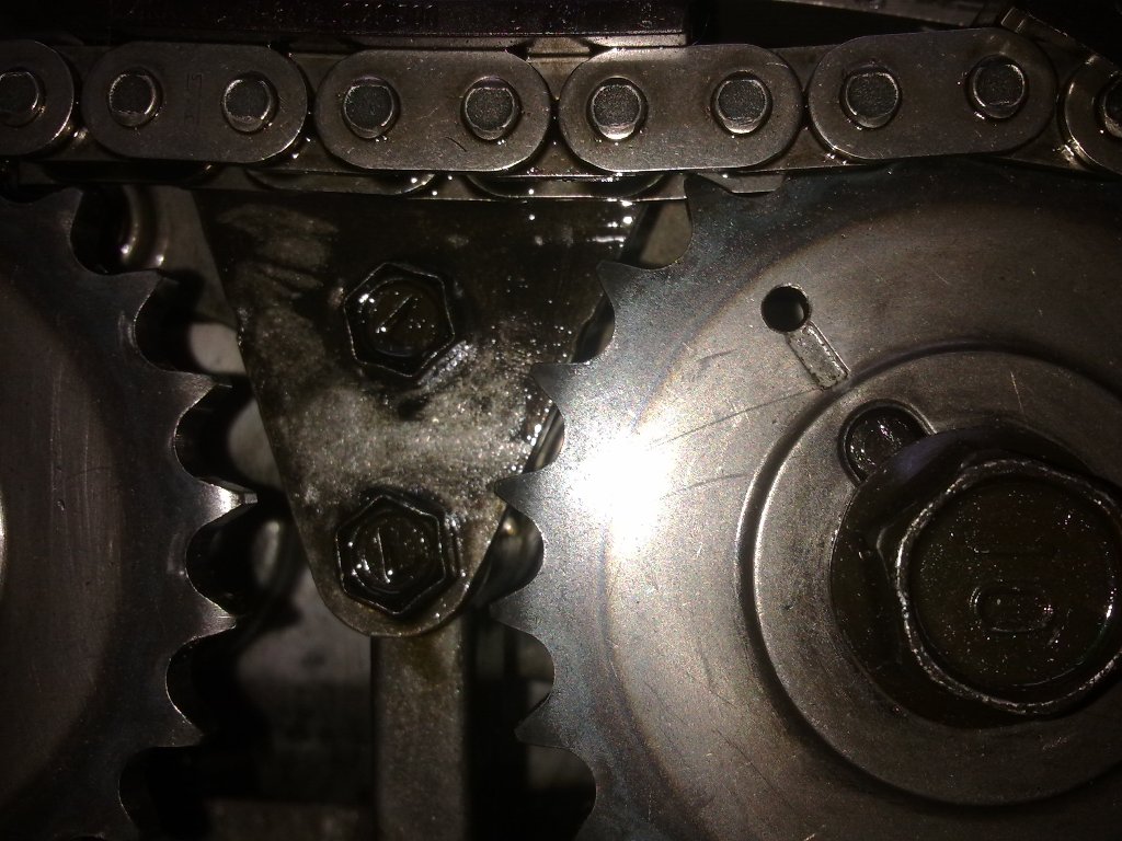

KotAbarmot писал(а): поэтому провернуть коленвал не составит труда при снятой цепи, при условии, что распредвал остался в положении такта сжатия.
KotAbarmot писал(а):в момент такта сжатия все клапана закрыты
KotAbarmot писал(а):переднюю ось приподнять
belyaev pavel писал(а):Самая нагруженная цепь нижняя , цепь насоса
YAN писал(а):Здесь явный провис виден.
KotAbarmot писал(а):и на сколько длиннее были?
