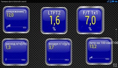

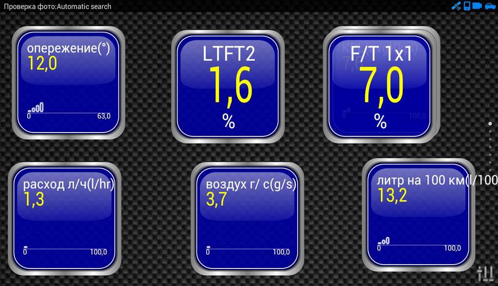

Сообщение shum » 09 дек 2012, 15:31
Вот мой скрин

Re: Как проверить работу ДМРВ
Сообщение Бубайло » 12 дек 2012, 10:54
shum
Забавно, у меня на хх тоже 1.3-1.4 литров в час;)
Bolshoy
Я сейчас езжу 99.9% в городе, и мерю по чекам. по паспорту получается, что если я залил 35литров(на 1000р)(показывает пол бака), то по городу должен проехать около 200км. Пока проехал 60 миль. Стрелка опустилась на 3/4 от деления. Если до лампочки я проеду еще столько же - значит у меня все в норме. Но вот если пробег смешанный - то хз как мерить, и что в паспорте является смешанным расходом, как они мерили?
