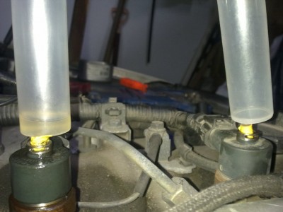

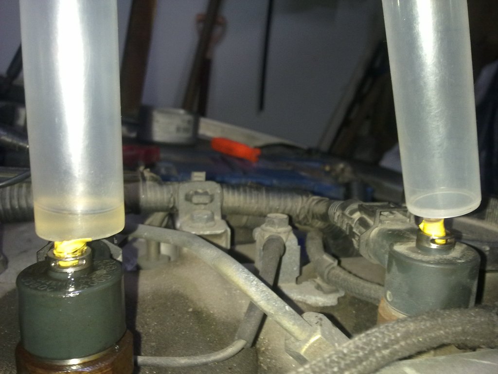

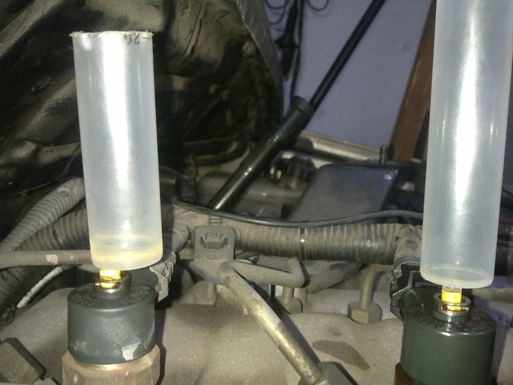

Коллеги, устал читать, на фоне дебатов уже каша в голове.
Выношу на ваш суд следущее:
1.машинка стала долго маслать стартером на горячуюю, прежде чем запуститься. Тягу и динамику разгона не потеряла.
2. При замере шприцами обратки, обратил внимание, что при включенном зажигании идет зумм, или гул в районе топливной рейки- это нормально?
3. погонял стартером с установленными шприцами 5 сек, показалось мало, добавил еще около 10 сек кручения стартером, потом еще 5 сек. В итоге , если считать от вентилятора в 1 форсунке= 0 мл, во 2-й= 2,5мл, в 3-й=0 мл, в 4-й =1,5мл. Проделал замеры на горячем двигателе. Ваше резюме?
4. Поставл шланг обратки на форсы и не смог запустить. Качал, качал лягушкой на топливном фильтре- безрезультатно. Подозреваю, что при снятом шланге обратки завоздушил систему. Нужно ли было пережимать шланг обратки?
5. Возможно ли , что из-за завоздушивания мало накачало обратки в шприцы?
Ушел домой с настроением на нуле. Машину так и не завел. Ближайший сервис в 400 км в Петрозаводске.
Братцы!!! дайте советы , а лучше телефон , я позвоню, чтоб меня направили в нужное русло.
слева на право: 2 и1 форса
слева на право 4 и 3 форсунка

Сообщение deka » 02 ноя 2012, 23:04
Форсунки, вроде бы, в норме.
Ещё сливать может клапан аварийного сброса на торце рампы.
Тоже поверь.
Гудееть рейка не должна. Посмотри может электромагнитные клапана егр или мягкой глушилки гудят.

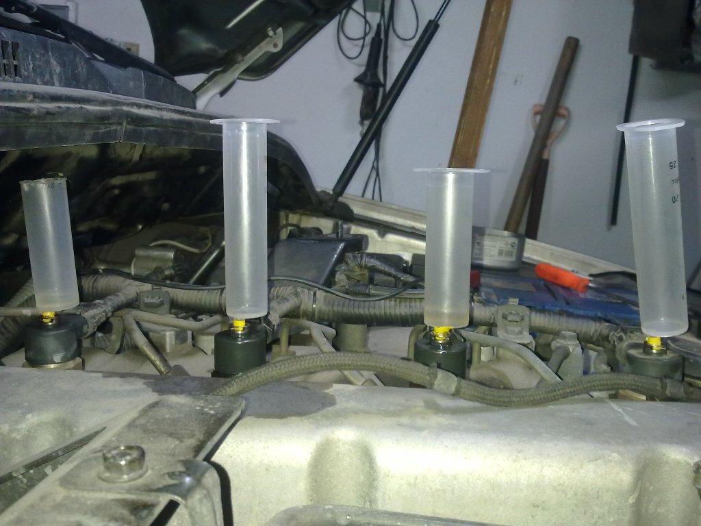

Сообщение KotAbarmot » 08 ноя 2012, 20:58
Поставил шприцы, на холодную запустил, результат за 20 сек. работы двигателя:
1форунка= 2мл
2ф= 20мл,
3ф=2мл
4ф=20 мл
Как я понимаю 2 и 4 форсунка мертвые, а что можно сказать про 1 и 3форсунку?

Сообщение Дед Форсуныч » 08 ноя 2012, 21:51
Чек не обязательно должен загореться , 1-ая и 3-ия форса покажут себя либо на станке , либо когда будут поменяны или отремонтированы слабые звенья !
