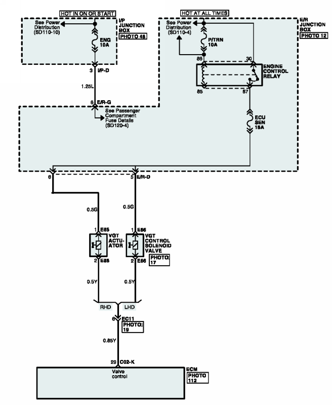

Подскажите где находится предохранитель включения турбины,т.е пред-ль клапана который стоит перед актуатором?

Смотри приложенную схему, думаю разберешься
