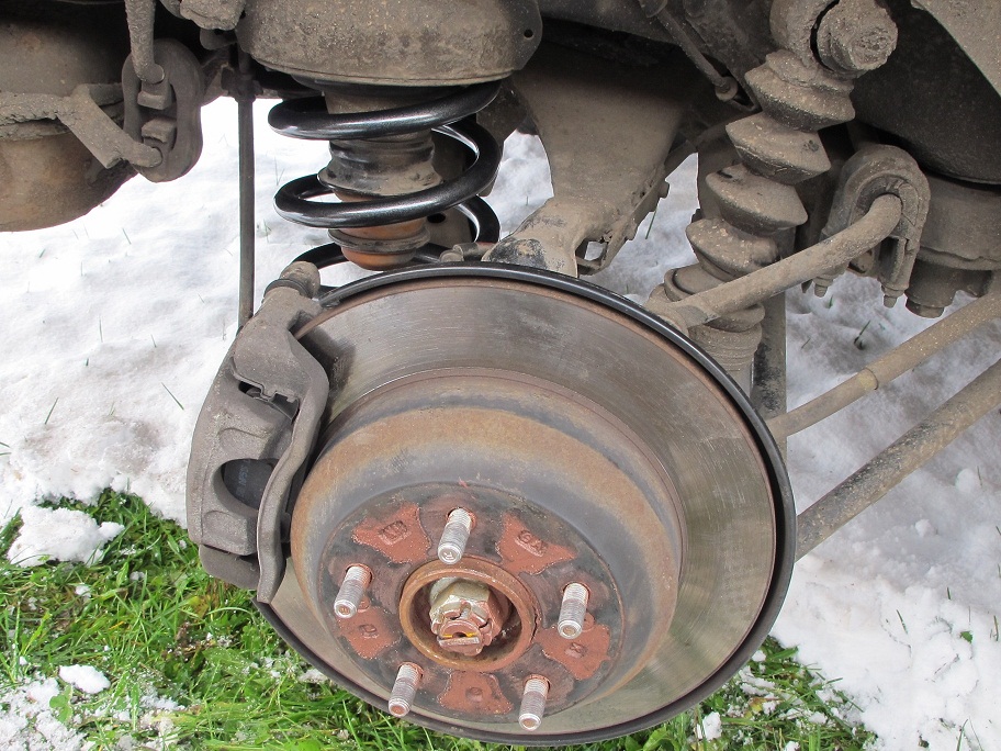

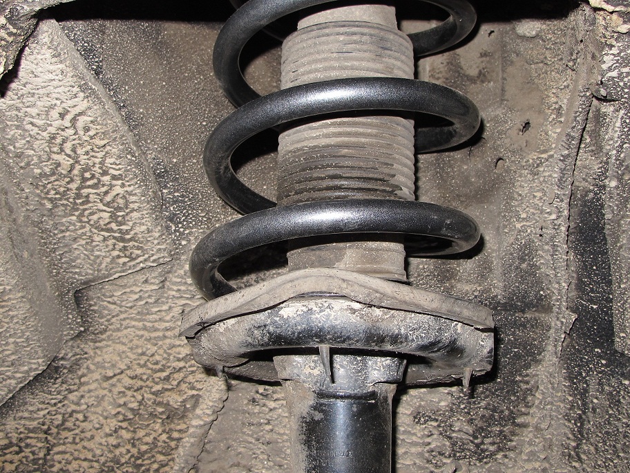

Сообщение Romires » 27 окт 2012, 21:41
Сегодня поставил на свою H&R +25 по кругу. Т.к. машина с SR аммо, сначала поставил на задницу, выехал на разбитую грунтовку, прокатился туда-обратно. 7 человек конечно не грузил, но каких-либо противопоказаний против использования H&R на данной модификации машины не заметил. Никакой избыточной жескости, пробоев и т.п. Сразу обратил внимание что задняя подвеска стала более плотной, энергоемкой, раскачка минимальна. Я с такой скорость никогда еще ехал по убитой грунтовке! Раньше машину просто кидало, раскачивало и пробивало.
Вернулся на "базу" и заменил пружины в передних стойках. Замена производится довольно просто, сзади достаточно открутить от ступицы нижний рычаг, сместить его в низ, заменить пружину (не забываем изоляторы). Далее под нижний рычаг ставится чурбачок, машина приопускается до совмещения осей сайлент-блока и отверстия в нижнем рычаге, вставляем болт, затягиваем гайку. Спереди конечно же сложнее, стойка полностью снимается с машины, пружина стягивается стяжками, стойка разбирается, заеняем пружину и собираем в обратном порядке. Тонкий момент с закреплением на аммо стойки стабилизатора - под ступицу ставится чурбачок, машина приопускается до совмещения отвестия с осью шарнира стойки, затягиваем гайку. Настоятельно рекомендую все откручиваемые болты перед установкой смазать медной или графитовой смазкой против закисания (обязательно безрезьбовую часть которая находится во втулке). С одним болтом на передней стойке пришлось помучиться, гайка легко открутилась, а болт намертво закис в проушине ступицы, довольно долго провозился.
В целом результатом замены очень доволен. Все о чем писали коллеги ранее могу подтвердить - подвеска стала плотной, но не жеской, более энергоемкой, ушла идиотская раскачка, лучше глотаются стыки, ямы, машина на дороге более устойчивая, лучше управляется. На лежачих полицаях пробоев не обнаружено. Клиренс увеличился, сзади примерно на 25 мм, спереди на 15-20 мм.

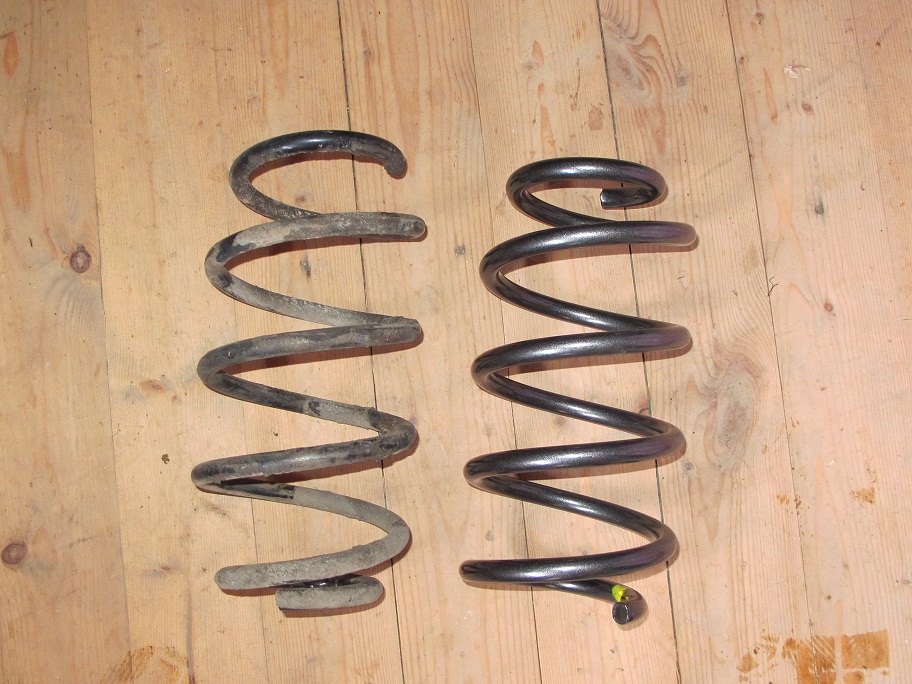

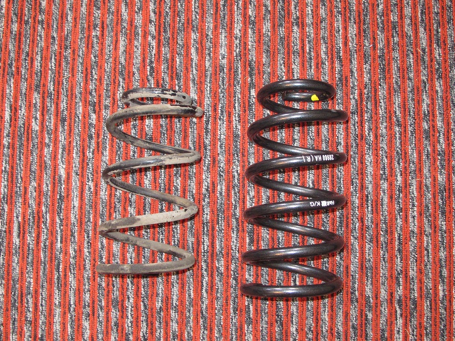

Romires писал(а): сзади примерно на 25 мм, спереди на 15-20 мм.
А можно поточней, сколько (мм) до и после замены, и где заявленные +25мм ?, для меня перед поднять тоже не мало важный факт.

Сообщение Romires » 27 окт 2012, 22:19
Завтра сделаю замер точнее, работу заканчивал уже когда смеркалось, спешил домой. Вообще задняя H&R длиннее штатной на 25 мм, передняя такая же по длинне как штатная, просто под нагрузкой усаживается меньше.

Re: Пружины H&R +25мм
Сообщение St.Paul » 27 окт 2012, 22:24
Romires
у меня задняя ддиннее штатной аж на 4 см. а передняя всего на 1 см.
