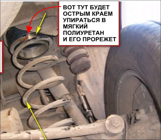

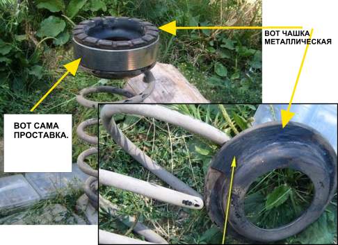

Пожалуйста объясните балбесу -
купил полиуретановые проставки из Новосибирска.
Если их ставить как на фото (родная металл. чашка - проставка - пружина) - это получится металл пружины об полиуретан будет упираться? Там постоянная нагрузка острым краем пружины, весь полиуретан быстро развалится.
Если наоборот (сначала проставка - металл. чашка - пружина) - проставка не лезет в упор для чашки.
На фото там металл. проставки. (РЕЧЬ О ЗАДНЕЙ ПОДВЕСКЕ, ВПЕРЕДИ ВСЕ ПОНЯТНО!)

Re: Передние и задние проставки!!!
Сообщение YAN » 20 ноя 2012, 22:51
Andrey-t писал(а):сначала проставка - металл. чашка - пружина
Это ты про какую чашку сейчас глаголишь? Проставка всегда идет между кузовом и пружиной(сзади) или кузовом и стойкой в сборе(спереди). Сзади нет съёмных чашек.
Благодарил (а): 1267 раз.
Сообщение Andrey-t » 21 ноя 2012, 09:09
Вот на картинке сначала чашка, потом металл. проставка, потом в нее пружина упирается.
А как ставить полиуретановые проставки? Ведь нельзя же, чтоб в них пружина упиралась? Или я не понимаю чего то?
Сообщение YAN » 21 ноя 2012, 09:15
Andrey-t писал(а): Ведь нельзя же, чтоб в них пружина упиралась?
Как раз и нужно,чтобы в неё пружина упиралась.Не прорвет! :)
Сообщение begunok » 21 ноя 2012, 09:18
ставится так!
Пружина-> на неё родная резинка (ИБО она выравнивает витки! и убирает скрипы и др)->....далее всё это в чашку кузова засовывается и ни как иначе.
Сообщение YAN » 21 ноя 2012, 09:21
begunok писал(а):Пружина-> на неё родная резинка (ИБО она выравнивает витки! и убирает скрипы и др)-
Это если в проставке нет углублений для витков.Если есть,то родная резинка не нужна.
Сообщение begunok » 21 ноя 2012, 09:23
YAN писал(а):
begunok писал(а):зачем ЦО делать 148 если пружина 140?
Потому,как чертеж для дористайла,а у КЕННИ-рестайл.На рестайле пружина уже,чем на дорестайла.На фото вообще гламур.
Понятно теперь что ни чего не понятно;)))) верю только фоткам с пружиной теперь;))))
Пружины от Рестайла как вы называете его гламур;)))) диаметр пружины 140мм
У ДОрестайла пружина вроде как больше говорят.....полная путаница в чертежах что тут выложены! минимум их надо подписывать на картинке, я лично видел три редакции.....
Добавлено через 2 минуты 59 секунд:
соглашусь но не на все 100! такие углубления есть только в резиновых проставках или др полимерных.....короче те что отливаются.
Но есть вариант что витком пружины будет со временем немного разрушаться этот материал....не факт но вдруг.
Металлу пофиг на это всё ;)
Сообщение Andrey-t » 21 ноя 2012, 09:32
YAN писал(а): Как раз и нужно,чтобы в неё пружина упиралась.Не прорвет! :)
это ведь получится, что пружина острым краем упирается в относительно мягкий полиуретан? Она же его прорежет?
