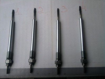

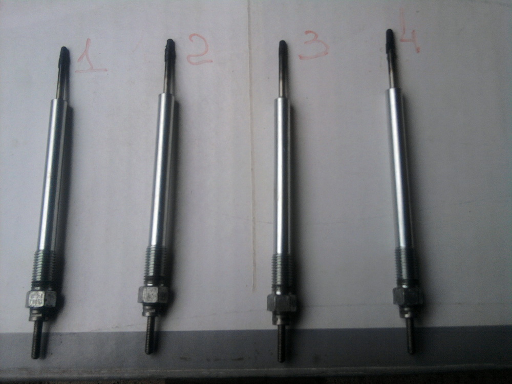

Ну что могу сказать рыбак из меня не важный но улов все таки есть. Ловил вот на такое приспособление проволока на конце магнит(уже см уловом)Изображение
А вот к стати и сам прорубь
Изображение.
Вот так выглядит сломанная свеча
Нагар на трех свечах был равномерный, почему обломилась 4 останется загадкой, откручивал без рывков со снятым геной.
На все потрачено 4 часа + бонус в виде замены ремня агрегатов.
Да когда снимал форсунку на ней было столько к,,,ки, что следующим этапом думаю будет чистка форсунок.
