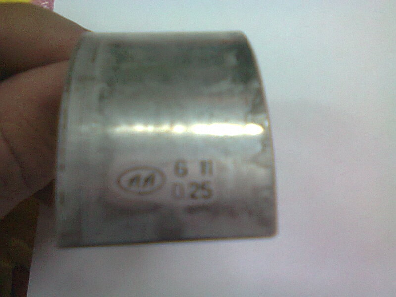

0.25 не бывает.
как это не бывает??? открыли мотор, достали вкладыши, на них ВЫБИТО 0,25
0.25 не бывает.
zufar писал(а):0,25 это какой цвет
zufar писал(а): может у кого они есть или знает их код и вообще от какой они машины?подскажите кто что знает.
началось все с лета иной раз глох на ходу масло в норме было без саляры,а не давно начал подниматься в горку и заглох утащили до дому на галстуке,разобрали движку обнаружил стружку в масляном насосе,задиры на вкладышах и на колене,плюс люфт турбины
и масло в кулере чуть чуть ,итог вкладыши коленвал турбина прокладки под замену,кто мож в курсе как подобрать вкладыши номинал на моих нету меток не каких буквы ток,и еще сорвана резьба поддона чем лучше нарезать,плюс на крышках грм есть сорваная резьба ,и где лучше заказать колно с вкладышами
какая то не пруха с сориком,на масло думаю отдельный датчик вывести,люди еще посоветуйте чем мыть блок внутри мало ли там стружка или еще чего,
