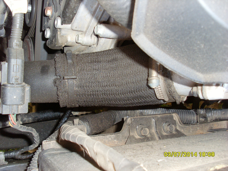

Гонит масло из интеркулера
Сообщение mimas » 03 июл 2014, 19:35
Сегодня проверял уровень масла и заметил,что патрубок,идущий от интеркулера к впускному коллектору в масле.Залез в яму посмотреть.Передний мост слева по ходу немного в масле.Уровень масла в норме,машина не дымит.В чем дело?И что с этим делать?

Сообщение mimas » 03 июл 2014, 20:12
Да видно,что вот этот как бы тканный кусок пропитан маслом и с него капает вниз на мост.

Re: Гонит масло из интеркулера.
Сообщение Alexandr_1982 » 03 июл 2014, 20:53
Сними патрубок, идущий от ТРК, может пора готовиться к его замене?

Re: В масле патрубок перед коллектором и клапан.
Сообщение deka » 07 июл 2014, 16:46
mimas писал(а):заметил,что патрубок,идущий от интеркулера к впускному коллектору в масле
С большой вероятностью просто треснул этот патрубок.
Масло в небольших кол-вах присутствует во впуске, вышло через трещину.
Добавил попозжа
Еще нижний хомут надо проверить - может не держит и сечет из под него.
Лучше заменить на червячный.
