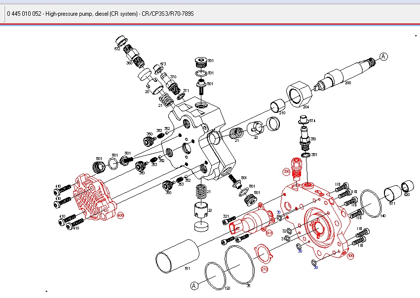

treff писал(а):Еще вопрос, как купить сальник передний? Вот этот:
KLIG. писал(а):на днях сгоняю к знакомому и мы вскроем его развалившийся насос!!!
А какие признаки умершего насоса? Нет давления? Вообще нет топлива? Где-то в инете видел примеры тяжелейщих повреждений ТНВД, с обломом вала, с задирами как от щебня... Но это, как мне кажется, только на грузовике каком-нибудь может быть, когда заправил полный бак какашечного топлива и попер на дальняк на высоких оборотах. На легковушке же симптомы заставят обратить на него внимание гораздо раньше...Дед Форсуныч писал(а):Дайте номер насоса и скажу номер сальника !
