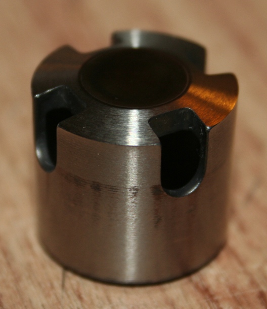

treff писал(а):Пытался найти стружку в заборнике в баке, в самом баке, в фильтре. Никакой стружки разглядеть не смог. В стакане в баке только полно какой-то херни типа болотной тины...
А вот в этой болотной тине было полно алюминиевой стружки. Было также совсем немного магнитещейся стружки, но откуда она я не понимаю, так как разобрал свой ТНВД, там вроде все в порядке. По крайней мере мне так кажется.

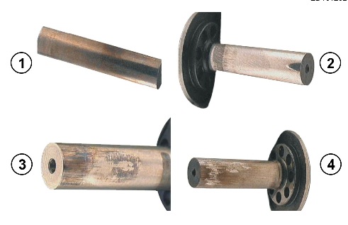

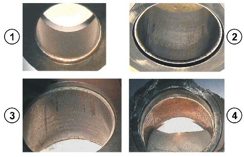

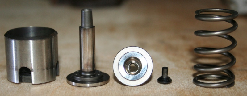

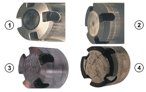

Вот один из моих плунжеров и критерии Bosch по годности элементов (1 и 2 годны, 3 и 4 не годны):
Моя плунжерная компания
Критерии Bosch

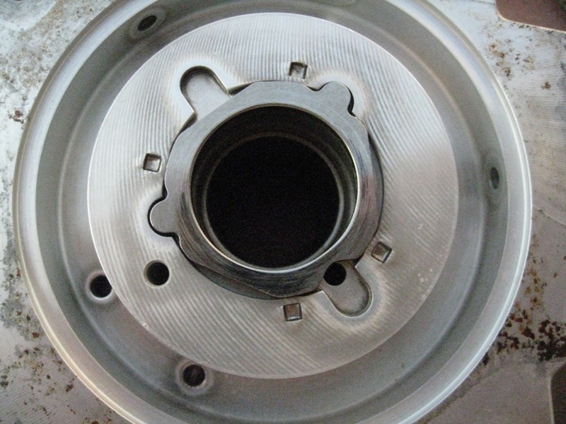

Вот экцентрик:

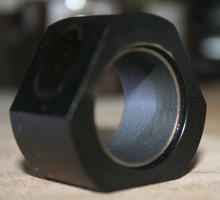

Шайба осевого зазора и втулка вала:

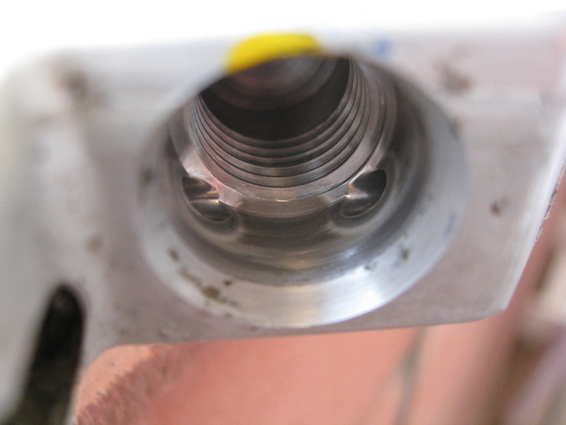

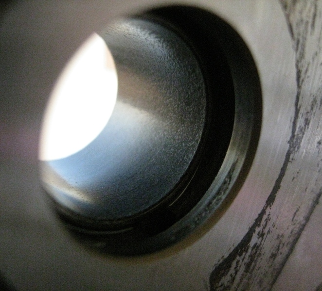

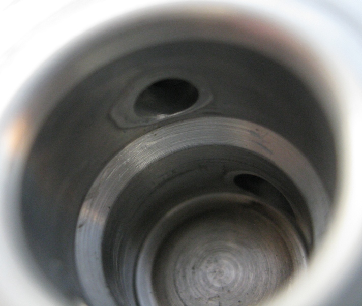

Вот еще интересное. Края отверстий в канале регулятора и клапана сброса излишков размыты топливом:
Пробег на спидометре 150ткм, реальный неизвестен. Насос похоже родной, дата производства 2003год, у машины тот же год.

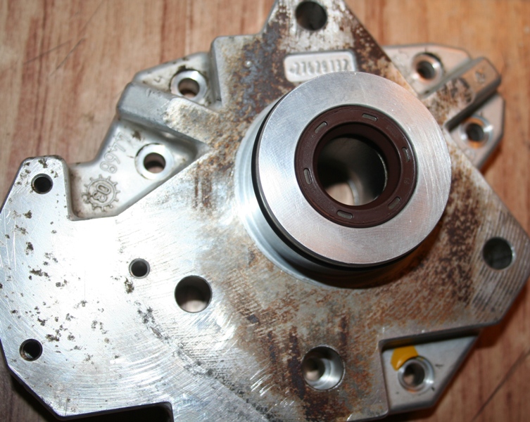

Еще вопрос, как купить сальник передний? Вот этот:
Тут его нет:
И тут тоже:

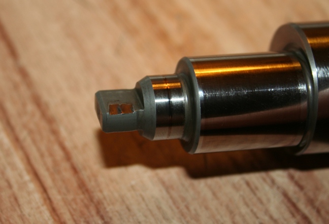

KLIG. писал(а):Только вопрос к тебе, что с валом то будешь делать который из ТНВД торчит и крутит ТННД. На нём у тебя тоже выработка и если поставишь новый ТННД на этот вал то он вскоре тоже загнётся
Думаю выровнять его, сточив неровности. Потому как если оставить как есть, то у нового ТННД приводные пластины сразу встанут неровно и да, он вскоре загнется.

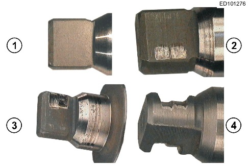

Вот мой вал и критерии bosch. По их определению у моего вала повреждения средней тяжести и вал следует заменить. Но, во-первых, где его найти, во-вторых, после этого надо будет регулировать осевой зазор, для этого надо подбирать и перепрессовывать шайбу.

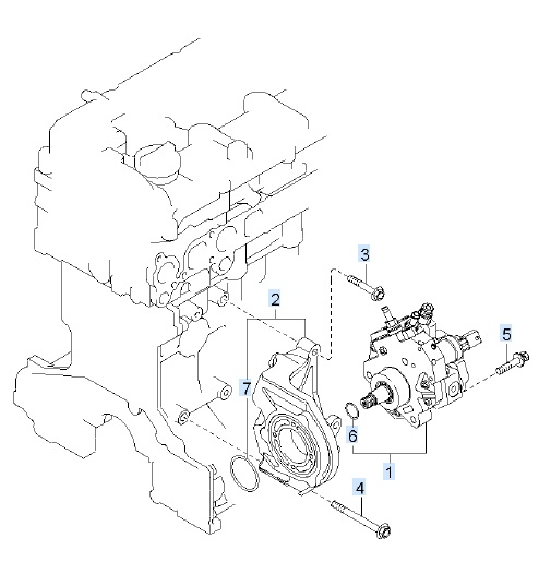

treff писал(а):Еще вопрос, как купить сальник передний? Вот этот:
Дайте номер насоса и скажу номер сальника !
Дед Форсуныч
Сообщения: 2469
Откуда: Москва Златоглавая
Поблагодарили: 62 раз.
Re: Про стружку и ТНВД- нужны Мысли вслух
Сообщение treff » 13 июл 2012, 09:50

Сообщение Дед Форсуныч » 13 июл 2012, 10:46
F00R0P0253 - 170 рублёв , отправить всё вместе смогу в понедельник !

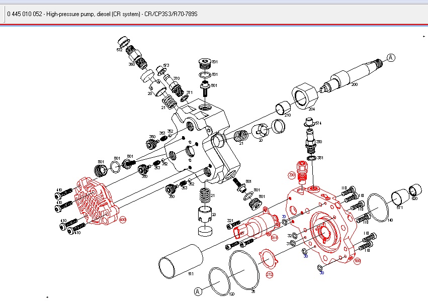

А чего-нибудь типа ремкомплекта на этот насос нет? Интересуют резиновые колечки. Вечером посмотрю в ESItronic и скину номера. Хотя они и так вроде в порядке, трения же нет...
