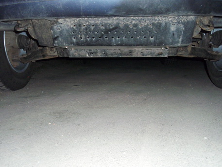

Сообщение T34_by » 24 май 2012, 12:35
daf писал(а):Вопрос к тем, кто поставил проставки на 25 мм. Проблем с трансмиссией(передние шрусы, кардан) нет? износ не стал больше?
Пока проблем нет, только потребовалось делать развал-схождение!!!
