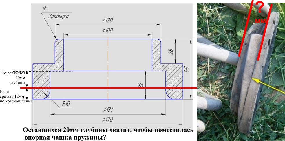

Чертеж проставок дорестайл и отчет по установке от accent
:arrow: Тема: Передние и задние проставки, Сообщение #1705640, Автор: Accent-58
:!: Чертеж передних проставок дорестай и рестайл одинаковый и находится в отчете.
:arrow: Можно установить вместо проставок подушки LEMFORDER (код для заказа 1797501). Завышение 20-25см.
Тема: Передние и задние проставки, Сообщение #1477340, Автор: Gubkin
:!: Коэффициент для расчета высоты проставки на перед равен 1,8.
Пример- Вам нужно поднять перед машины на 40 мм, высота проставки H=40/1,8=22,2мм.
:!: Максимальное завышение, которое можно сделать без проблем для схождения-развала 52 см спереди и 55 см сзади.
:!: При подъеме задней части автомобиля мост смешается в сторону. Чтобы это скомпенсировать, лучше доработать тягу панара.
Чертеж задних проставок рестайл от accent
:arrow: Тема: Передние и задние проставки, Сообщение #1705880, Автор: Accent-58
Чертеж задних удлинителей отбойников рестайл (на дорестайл не ставились) от accent
:arrow: Тема: Передние и задние проставки, Сообщение #1361614, Автор: Accent-58
Чертеж задних удлинителей аммортизаторов рестайл (на дорестайл не ставились) от accent
:arrow: Тема: Передние и задние проставки, Сообщение #1335235, Автор: Accent-58
Чертеж задних проставок для установки на РЕСТАЙЛ вместе с пружинами H@R от дорестайла от accent
---- Тема: Передние и задние проставки, Сообщение #1255117, Автор: Accent-58
С этими размерами получается завышение 53мм (от центра колеса до арки)
:!: Установка пружин Н@R на рестайл на зад без проставок нежелательно. Будет задевать за раму и издавать неприятные звуки.

Доработка тяги панара от accent
---- Тема: Выставление углов(схождение,развал,кастер)., Сообщение #1403036, Автор: Accent-58

На проставки.ру - только фиксированный размер +40мм, многовато.
Мне бы 15мм перед и 25-28 задние.
Добавлено через 13 минут 47 секунд:
Или как вариант - купить на проставки.ру и просто отпилить немного, как на картинке.
Тогда чашка пружины уместится?
Добавлено через 21 час 22 минуты 29 секунд:
Насчет проставок - сегодня задавал этот вопрос в Вал-рейсинге (который самоблоки делает).
Они говорят смогут без проблем наделать проставок любых размеров по чертежам, если не 1шт, а будет спрос.
Спрашивают, почем бы их брали? Какая цена за комплект проставок была бы нормальной, чтоб покупали.
Материал - сталь.
