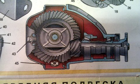

Сообщение KLIG. » 06 май 2012, 15:35
rashidhai2009 писал(а):KLIG. писал(а): Лезешь под машину и дёргаешь за хвостовик в верх в низ, если есть люфт то вот и проблема, подшипники хвостовикаВ этом месте люфта нет
Добавлено через 2 минуты 9 секунд:
Андрей59 писал(а):В редукторе соренто таких нет.
:lol: :lol: :lol: Ещё что расскаешь, в любом редукторе есть планетарная шестерня и хвостовая!!!

Re: Воет задний мост!
Сообщение Андрей59 » 06 май 2012, 15:38
KLIG. писал(а):Почему хвостовик тогда не болтается и не люфтит?
Потому что разрушение только началось, мелкое выкрашивание беговой дорожки и роликов влияет на звук работы, на люфт влияет уже серьёзное разрушение, тогда уже и масло побежит через сальник.
Сообщение Андрей59 » 06 май 2012, 15:50
KLIG. писал(а): :lol: :lol: :lol: Ещё что расскаешь, в любом редукторе есть планетарная шестерня и хвостовая!!!
Расскажу, не в любом редукторе есть "планетарная шестерня", а только в планетарном, да и то называются в таком редукторе шестерни иначе, а именно солнечная внутри, сателлиты по середине и коронная снаружи. В наших редукторах есть Главная пара, состоящая из ведущей и ведомой шестерни, межколёсный дифференциал, состоящий из сателлитов и шестерней полуоси, про лсд говорить пока нет смысла, примерно так 8)
KLIG. писал(а):Тут не как не хвостовик!
Тут может быть не одна причина, а несколько, я лишь указал на явный промах в затяжке и рассказал о его последствиях, которые случаются практически всегда после этого, вскрытие покажет :D .

Сообщение KLIG. » 07 май 2012, 04:21
Андрей59 писал(а):Расскажу, не в любом редукторе есть "планетарная шестерня", а только в планетарном, да и то называются в таком редукторе шестерни иначе, а именно солнечная внутри, сателлиты по середине и коронная снаружи.
Хоршо, разъясни по подробней, можно с рисунком, чем отличается планетарная и хвостовая шестерня от ведущей и ведомой шестерни?
Для меня всю жизнь это было одно и тоже....
