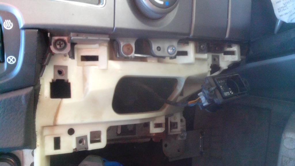

Начал диагностику в таком порядке:
1. Нужно залезть под панель пассажирского сиденья. ......
2..............
3. Датчик температуры.
Следующая проблема это прокачной вентилятор он соединен трубкой с датчиком температуры.
ВОТ до него не могу добраться. Кто смог подскажите плиз. Осталась единственная проблема почистить вентилятор и думаю все будет хорошо.

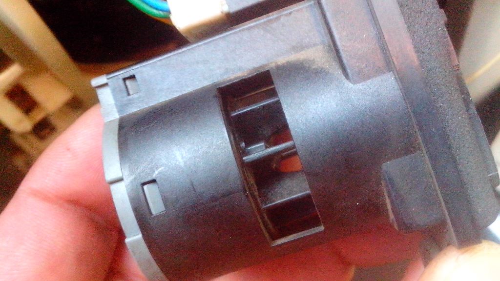

Значица так. Добрался до конца трубки соединяющей датчик температуры и дефлектор.
НЕТУ там никакого прокачного вентилятора. Просто при работе крылчатки вентилятора создается некий перепад давления и его хватает чтобы образовался
подсос со стороны датчика. Вывод:остался только датчик температуры.

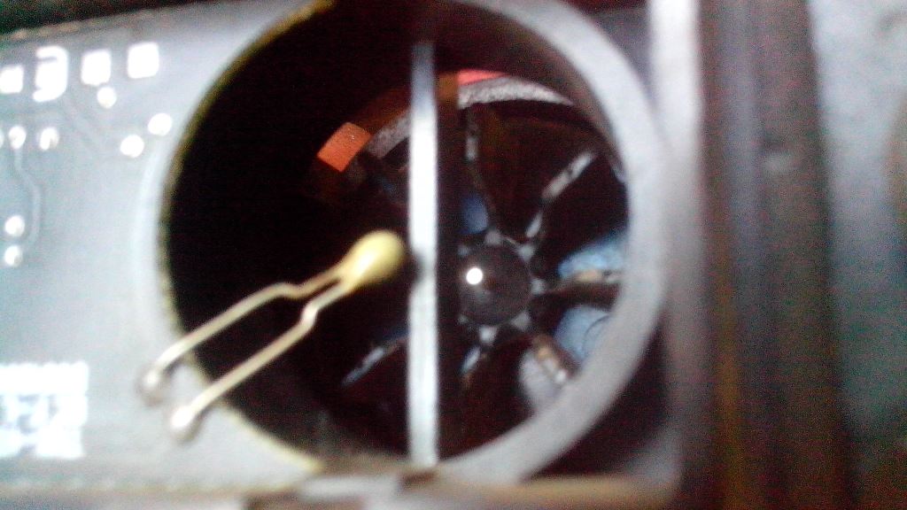

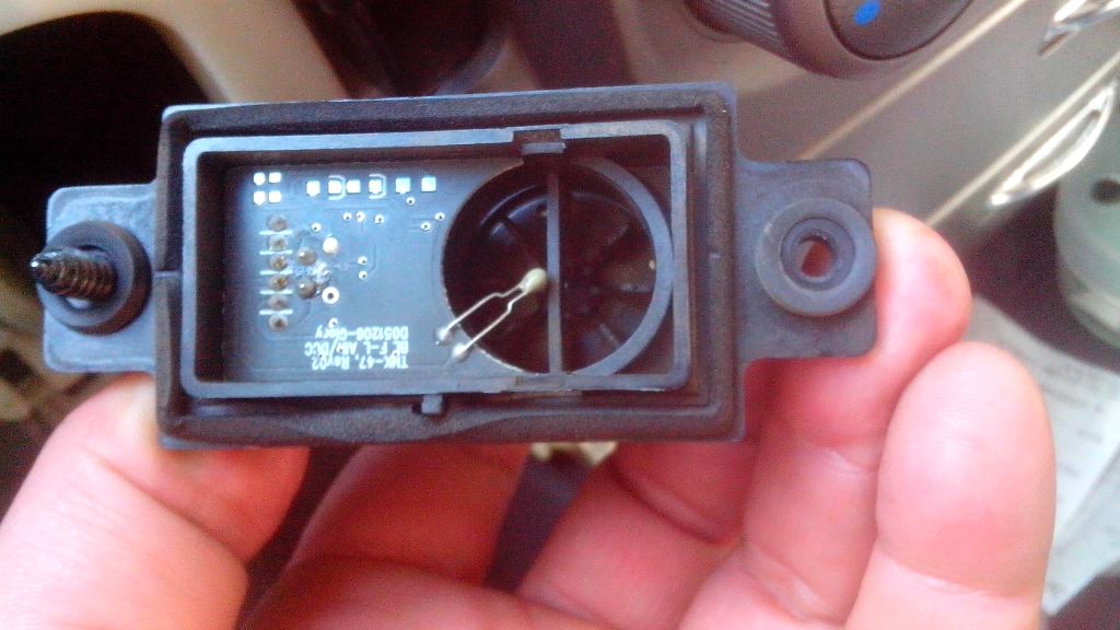

Достал опять датчик. Еще аз аккуратно протер. Если на него посмотреть что он стоит в неком отверстии через который проходит воздух.
Внимание привлекло что то похожее на динамик. если поставить датчик в панель то видно что поток воздуха попадает не в отверстие на датчик а имеено на
этот "динамик". Оказалось что это мембрана измеряющая потом воздуха и соотносит с показанием датчик и управляет самим климатом по какой то кривой.
Почистил воздухом аккуратно.
УРА Все заработало. Удачи всем.

Mishgun писал(а):Достал опять датчик. Еще аз аккуратно протер. Если на него посмотреть что он стоит в неком отверстии через который проходит воздух.
Похоже и у меня проблема с датчиком температуры салона, правда не совсем понимаю как работает климат, вроде при ручном режиме не должен уменьшать температуру с печки, а только в автомате должен сам регулировать, а тут при движении по трассе постепенно начинает дуть прохладный воздух, чуть добавил температуру опять теплый, вот и думаю может датчик тоже виноват
Добавлено через 2 месяца 2 дня 19 часов 9 минут 28 секунд:
вот и я добрался до датчика температуры салона в ресталинговых такой стоит, с вентилятором и без трубочки продул почистил поставил на место будем наблюдать
