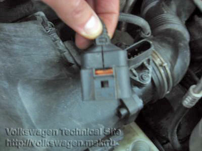

Распиновку ДМРВ смотреть тут:

Help! сломался разъем который одевается на ДМРВ, отломалась "контактная группа" (похоже слесарюга который менял термостат оказался нетрадиционной ориентации, но не суть). Побежал в ближайший автомагазин, думал куплю-хрен. Продавец сказал, что такие разъемы не продаются, как вариант-на разборке откусить. Может кто сталкивался?
картинка левая-но смысл понятен

Сообщение Stas32 » 26 мар 2012, 21:07
alexius писал(а):Может кто сталкивался?
Ну, если ставится жигулевский датчик без переделок, то разъем, от жигулей и купить. Я к тому, что есть и такой вариант.

Сообщение alexius » 27 мар 2012, 05:19
ВАЗ нас спасет! :D
Но чуда не случилось, на рестайле другой датчик и разъем для него я среди вазовских не нашел, а на иномарки вообще разъемы никакие не продают (почему то). Попробую поколхозить и припаять провода прямо на контакты датчика.
