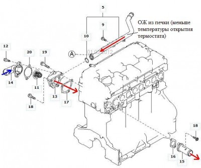

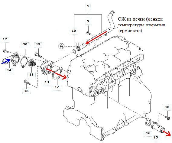

При том что термостат выпускает горячую ОЖ из блока двигателя, а не впускает туда холодную из радиатора, и выпускает ее в нижний патрубок. Термостат деталь 11, выпускает в патрубок 14 или в точку (В) на другом рисунке.

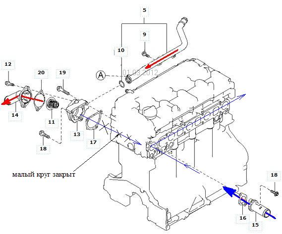

Итак. Тоже всегда считал, что термостат ВЫПУСКАЕТ горячую ОЖ из двигателя. Заблуждался, что сказать. :pardon:
Вот что прояснилось после разбора.
На картинке система охлаждения бензинки. Но, думаю, и на дизеле логика та же. Патрубок от термостатной коробки к радиатору подписан как "FROM RADIATOR", т.е. ИЗ радиатора.
Теперь уже картинка для дизеля. Тут уже и так все понятно. "1 - Подводящий патрубок".
Думаю теперь споры должны прекратиться.

Мужики, вы чо спорите то? Я вам картинки из техописания выложил. Там производителем все нарисовано, который подающий, который отводящий.

Стас, я прочитал кучу сайтов по принципу работы термостата, на всех написано "термостат выпускает" вот я и думаю по чему у нас он впускает?
Русстик
В приведенной тобой схеме (верхней) термостат зависит от температуры обратки печки, так не должно быть.
На нижней путаница, но термостат выпускает.
Как я представляю принцип работы системы охлаждения:
ОЖ циркулирует по малому кругу: из термостата в печку (по моему логичное и правильное решение, в печку из самого горячего места блока) и из печки обратно в блок, блок нагрелся до температуры открытия термостата, термостат открылся и горячая ОЖ пошла в радиатор, по большему кругу, холодная ОЖ (как и писал Lugavik) из радиатора, смешивается в помпе и в блок.
На выходных попробую воткнуть иглу от шприца в шланг 5, по моему мнению который в печку, по мнению оппонентов из печки, если ОЖ потечет с небольшим напором, то я прав, если нет то не прав.
