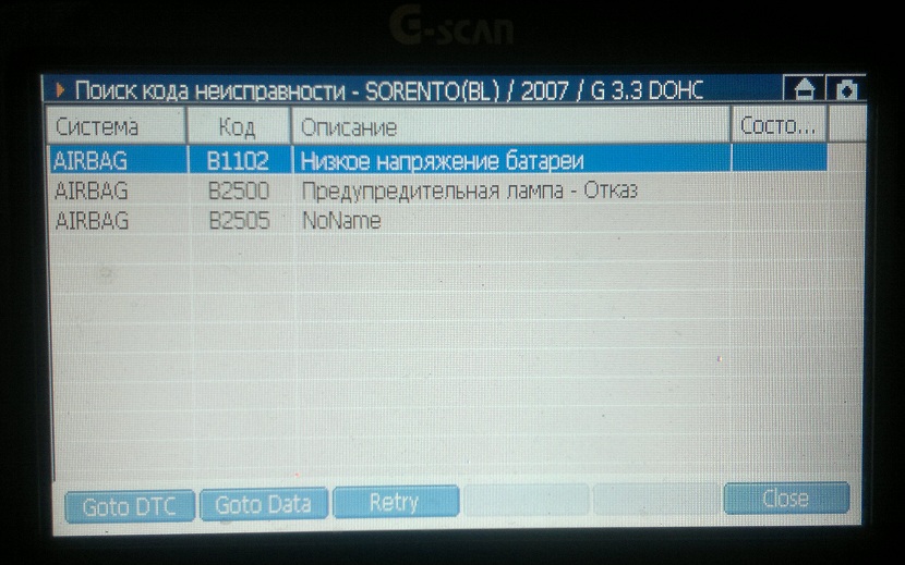

Шаманство с аккумулятором не помогает, сканером ошибка не стирается
Птицевод писал(а):dok69
вылечил ...вывертыванием лампочки
Можно поподробнее? Речь идет о горящей лампочке на приборной панели? Поиском не нашел
koliv писал(а):Шаманство с аккумулятором не помогает, сканером ошибка не стирается
rain_day писал(а):лампа загорелась после снятия приборной панели на пару часов
rain_day писал(а):Переставили предохранитель - лампа погасла
Точнее не только в ней, кроме снятия панели приборов вполне очевидно у тебя копались в предохранителях ..
Аналогично возникла такая же ошибка по этой же причине. Сбросили сканером за 200 руб.ромарио63 писал(а):Выскакивала ошибка аэрбэга когда завел машину при снятой приборной панели, сбросили сканером за 300 руб без каких-либо проблем.
Сканер называется NexTech CARMAN SCAN Lite, изображение прилагается в указанном сообщении...rain_day писал(а):А кто-нибудь знает название этих сканеров, которыми удаётся сбросить? Что б каждый раз не записываться в сервис, а сразу спрашивать есть такой или нет
