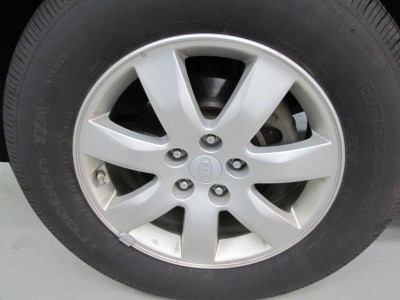

Сообщение Adom » 07 дек 2013, 19:49
Единственный вариант по расшифровки вина (вроде там было) или по штатным ниппелям посмотреть, с датчиками - сразу видны. Если с завода без них - значит нету датчика.

Re: Горит лампочка давления в шинах
Сообщение operator » 07 дек 2013, 22:47
Штуцер нипеля с датчиком давления салуминовый и толще обычного раза в два. И выше.
В общем, сразу видно, что отличается от стандартного.
operator
Сообщения: 7340
Благодарил (а): 626 раз.
Поблагодарили: 1657 раз.
Сообщение Adom » 08 дек 2013, 09:58
Все верно, вот фотка колеса с датчиком давления
