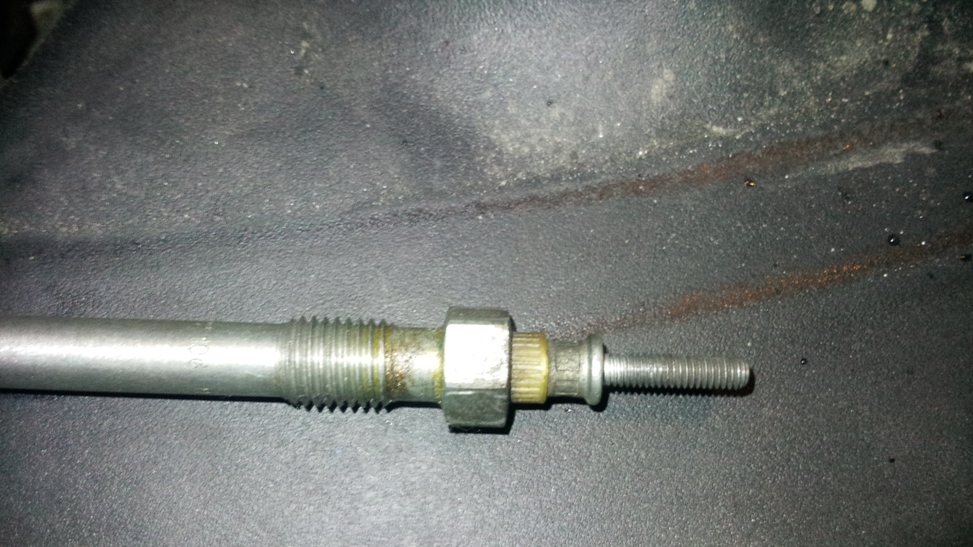

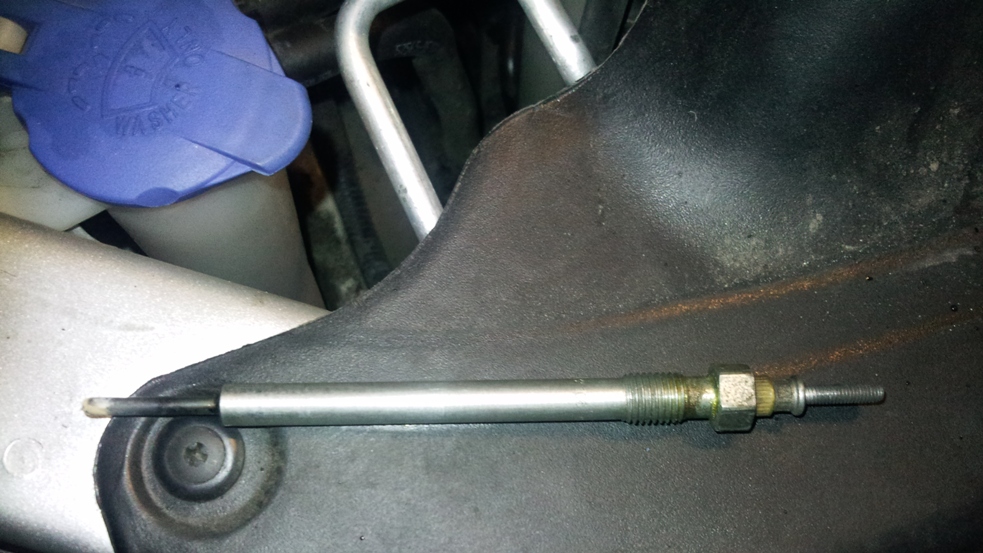

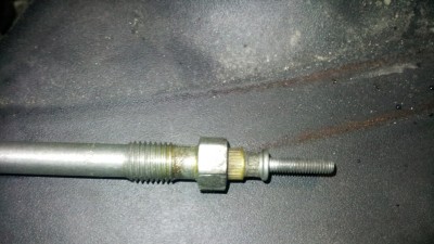

kyshtym писал(а):Заказал одну новую, как получу заменю косячную.
Всем привет!
Поменял проблемную свечу. Визуально сравнил работоспособность со старой (подсоединил к аккумулятору) - разницы не заметил. Прикладываю фото где видно как выдавило внутренность свечи. Так она выглядит после того, как я забил электрод до пластикового кольца. До этого электрод торчал на пару мм больше и прокручивался в теле свечи.
