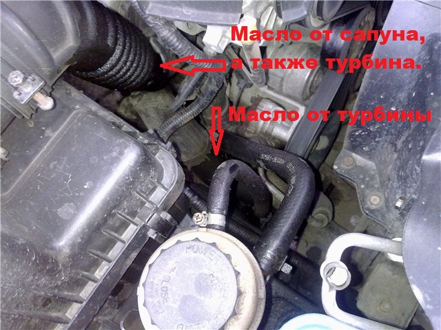

Ребяятааа :cry: мазду 5 разбили, приехал в родной город на ремонт, машину почти доделали и тут человек предлагает мою мазду 2.0 механика 2007 года поменять на сорика 2.5 дизель TLX.
Собственно меня больше все смущает во всем этом то, что на фото с воздухана патрубок в масле
Изображение собственно вот
ну и сзади посмотрел на повеску и увидел не родной пыльник незнаю на чем и какую то штуку ржавую кажется с правой стороны, фото прилагается соответственно

Патрубок в масле это плохо, хотя почему масло с наружи??? Пыльнек не радной - у меня тоже стоят от ураловского гидроусилителя, выглядет точно так, зато всё работает.

А сосок на патрубке, который сапун, не оторван? У меня так тоже было, щас пока сколхозил, приедет патрубок - менять буду.

ну вот мне и интересно что оно снаружи, я еще в турбину хочу посмотреть чтоб сухая была... а масло не пойму откуда... тут вот на ГУР бачок я так понял и трубки тоже в масле, если с бачка гура то там герметиком можно закрыть а вот что на воздухане и откуда оно там может взяться не пойму. и опять же что за фигня ржавая у правого заднего колеса уходит вверх? за что отвечает... у меня просто вопрос то серьезный, я если меняться буду то мне до нового уренгоя с Тобольска доехать как минимум надо

Воздушный патрубок в масле - это 100% скоро придет кирдык турбине...у меня так было..
Да и неплохо бы посмотреть интеркуллер..скорее всего на нем так же будут видны следы масла

Вообще то турбина стоит ниже этого патрубка.А масло это из сапуна(это мои 100% :oops: )И патрубок воздушного фильтра(это он на фото ) в масле из-за плохого соединения между ним и патрубком сапуна(а "сапунит"там-неслабо ,видимо :shock: (или фильтр воздушный не любит менять или ЦПГ "подизноилось" или прорыв газов между форсой и головой или.....-гадать можно сколь угодно,а тщательная диагностика поставит диагноз)))) и накидает примерную смету по приведению данного Сорика в божеский вид(а то может дешевле будет мазду восстановить???)

Nikolay0812 писал(а):Вообще то турбина стоит ниже этого патрубка.)
Когда турбине кирдык, то масло будет везде.

Ты не торопись расстраиваться.Если твой знакомый,то можно снять патрубок(заодно и помыть его,чтоб такой "страшный" не был :o ),проверить крыльчатку турбины,на предмет люфтов(уже какая то диагностика),заодно осмотреть (промыть) ДМРВ,заменить воздушный фильтр(что то мне подсказывает,что он не менялся со времён корейской юности :D и,похоже,что весь маслом забрызганый)Ну и ,конечно же по картерным газам и количеству масла в них.Всё что я описал,займёт полчаса времени и снимет многие вопросы(или поставит новые :( )

Nikolay0812 писал(а):Вообще то турбина стоит ниже этого патрубка.А масло это из сапуна(это мои 100% :oops: )И патрубок воздушного фильтра(это он на фото ) в масле из-за плохого соединения между ним и патрубком сапуна(а "сапунит"там-неслабо ,видимо :shock:
Согласен, у меня когда купил свою, тоже этот патрубок через некоторое время замаслился. После установки вот такого девайса всё вылечилось Тема: Маслоотбойник на вентиляцию картера 2.5 CRDI

спасибо всем. с хозяином созвонился он говорит в турбину сам лично лазил она сухая, можешь проверить если есть желание. что-то он мне про клапан говорил какой-то... если например я заеду на мойку двигателя и попрошу отмыть всю эту мишуру, потом выеду на трассу и дам! ему покачигарить?! поможет? как я понял из разговоров это решённая проблема машины а масло просто осталось =/ то что на патрубках ГУРа это масло с этого бочка, якобы надо просто соединения гермитизировать... то что приблуда вот эта с бачком от тормозухи это ж ненормально наверно. если масло бежит значит что-то неладно?!

Паша,чтобы отмыть патрубок воздушного фильтра не обязательно мыть весь движок,достаточно снять сам патрубок,ослабив два хомута:на коробе воздушного фильтра и на турбине(заодно убедишься,по масленому налёту внутри патрубка,что масло "шурует" от сапуна,частично попадая на наружную часть патрубка)
А на патрубках от расшир.бачка ГУРа я масла не рассмотрел.

У многих из сапуна маслице подплёвывает(у кого не подплёвывает-тот просто об этом не знает :P )тут определяющее:не наличие,а количество оного 8)

Форсунка льет через обратку или трещина в корпусе форсы, у меня такое было, машина при этом на обгонах или хорошем нажатии на педаль тупо глохла и загорался "чек". Делал замену корпуса.
А патрубок в масле - поставил маслоотбойник и заби(ы)л, только патрубок поменял, там сосок оторвался, который на фото, возможно от масла и раскис. После 6 тыс. км, грамм 20-30 слил.
Хотя странно, что двигатель относительно чистый, значит мылся недавно, а патрубок сильно загажен, видимо сифонит хорошо.
