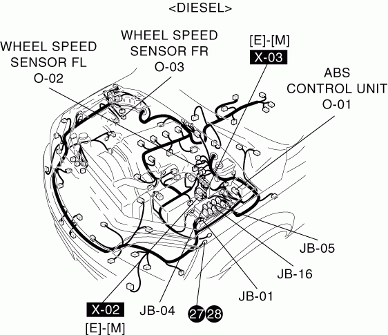

fabik, alexleon, netoka, спасибо всем! Нашел, что мне нужно: разъемы 6-7, которые у меня не звонились, это передний левый датчик ABS. Моя ошибка, была, что не смог схему найти, в том, что я по Vin'у автоса искал для дизеля 2,5. А на самом деле схема для 3,5. Осталось найти разъем, где датчик подключается и прозвонить его и всю цепь. Разъемы подключения передних датчиков в арках под пластмассовой защитой находятся?

Эта монтажная схема не пойдет ?
