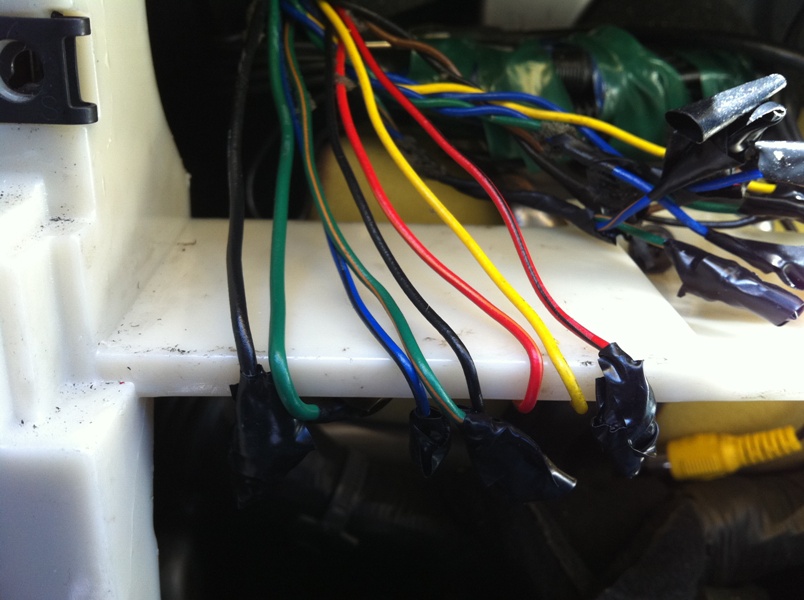

С подключением со "стороны" магнитолы всё очень понятно.Не понятно со "стороны" машины.Есть только торчащие из машины провода(фотку кину вечером):
-потолще - чёрный ; зелёный
-потоньше - жёлтый ; красный(с какой то розовой или оранжевой полосой) ;красный с чёрной полосой ; чёрный ; зелёный с коричневой полосой ; синий с чёрной полосой .
Итого - 8 шт.
Есть ещё 8 шт. , на колонки(это я знаю какие).
Вопрос - какого цвета провод машины за что отвечает.
Если можно,мне тупому,напишите например так:
- зелёный (толстый) - +12V
- чёрный (толстый) - GND .... ну и так далее.
Не сердитесь - я просто совсем не электрик.
Кстати по поводу управления на руле . Какие провода выходят из машины?
Какие и куда входят в магнитолу я знаю.
Камера у меня стоит.Запитана от фонаря з/х ,провод видеосигнала протянут.Где впереди , поближе, подсоединить BACK ?
Большую рамку заказал без проблем 1700р. - 10дней.
А вот со второй позицией (93712-3E520 Панель выключателей)- проблем! Кто то вообще не берётся за заказ( например EXIST) , а другие говорят 2-3 месяца!
Как быть?
Может кто знает где купить побыстрее?
Заранее ВСЕМ Благодарен!

Сообщение ansuome » 19 авг 2011, 20:16
Ну во-первых попарно свитые провода - динамики.
их четыре пары.
Лев Передний - Черный, коричнево/белый
Прав Передний - Синий/оранжевая полоса, зеленый.оранжевая полоса
Лев Задний - Синий/белая полоса, Зеленый/черная полоса
Прав Задний - Желтый/черная полоса, синий
Далее -
Зеленый/белая полоса - постоянный +12Вольт (типа АКБ)
Зеленый/оранжевая полоса - На замок зажигания, +12В появляются только при включении зажигания (типа АСС)
Синий с полосой - выход +12В с Магнитолы на антену
Черный толстый - Масса
красный/черная полоса - появляется +12В при включении габаритов.
Красный/оранжевая полоса и черный тонкий - кнопки руля. (проверь тестером сопротивление на этих концах - при нажатии кнопок аудио с руля - будет меняться сопротивление с бесконечности до килоом)
желтый - появляется МАССА при включения света. Типа для магнитофонов, где реализована схема по негативному подключению подсветки

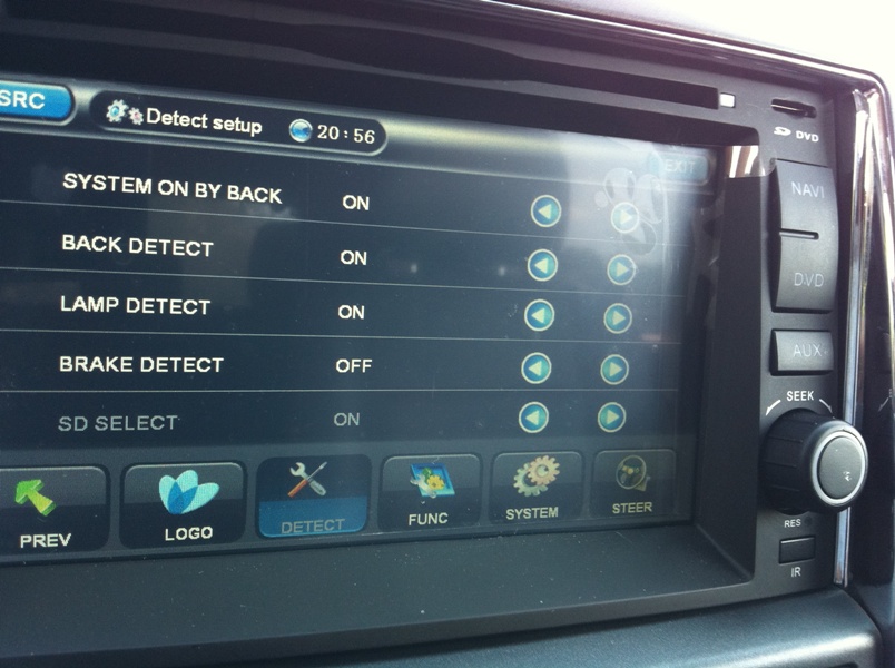

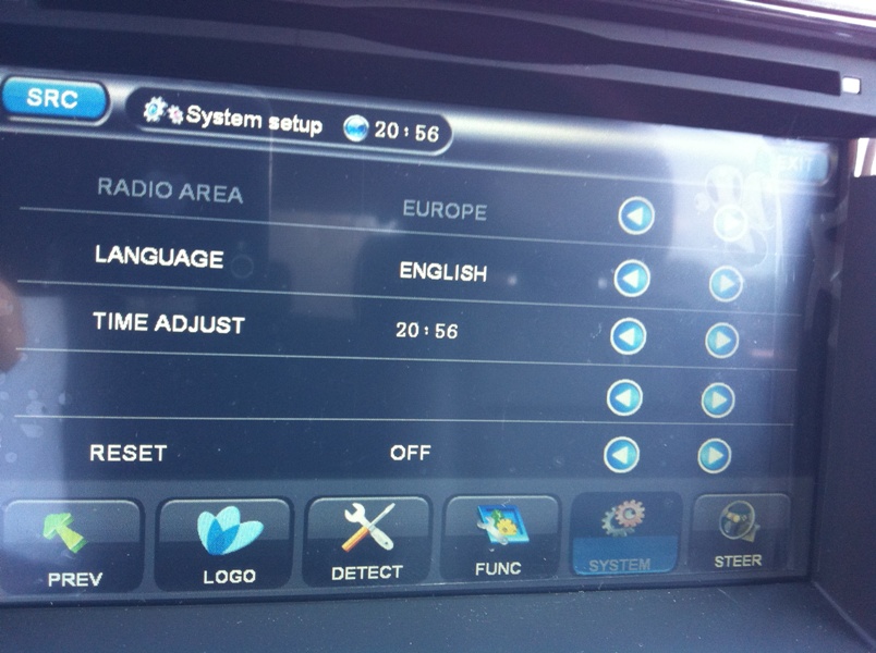

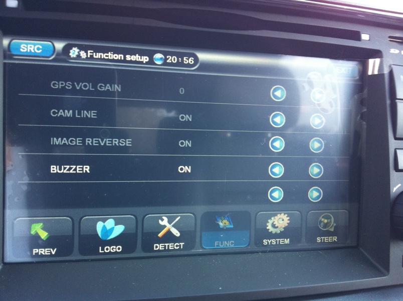

stover писал(а):4 непонятки с моей магнитолой:
1. подсветка кнопок. только красная, переключается в последовательности - "красная, красная, пусто", то-ли светодиоды одинаковые впаяли, то-ли просто нет зеленой....
Андрей !Один вопросик. Вы "победили" красную подсветку кнопок?
А, то у меня такая же ерунда - подсветка только красная!
В меню настроек - цвет кнопок - горит серым/не регулируется
Ещё чего то не регулируется , тоже серое.( фотку выложу ).
Периодически меняет одну настройку кнопки на руле : вместо убавления громкости делает MUTE.
А так всё остальное вроде работает. А ещё не нашёл к чему на магнитоле подключить идущий из машины чисто ярко жёлтый проводок.
А приглушение яркости экрана и подсветки ,при включении габаритов , работает.
И кстати,как работает антенна? У меня выезжает при включении не только радио,а просто при включении головы.Даже если башка выключена , а я включил заднюю и пошла картинка с камеры ,то антенна выезжает,выключил з/х - убирается.Мне не нравится.
Добавлено через 2 часа 45 минут 55 секунд:
Вот так светится:
Вот так в меню:

Сообщение Cons » 23 авг 2011, 15:59
14kgd писал(а):А, то у меня такая же ерунда - подсветка только красная!В меню настроек - цвет кнопок - горит серым/не регулируется
Не там ищешь. Выйди в главное меню и внизу справа будет пиктограмма как значек "Microsoft Office" на нее и жми.

14kgd писал(а):идущий из машины чисто ярко жёлтый проводок.
ansuome писал(а):желтый - появляется МАССА при включения света. Типа для магнитофонов, где реализована схема по негативному подключению подсветки

Сообщение 14kgd » 23 авг 2011, 18:01
Ув. Константин! А , что такое "негативное подключение подсветки" ? Я не прикалываюсь , а правда не знаю ! Да и на этом проводе " - " не появляется , а по моему есть всегда.Но может я чего не так прозвонил. Я не оч.хорош. электрик.

Сообщение ansuome » 23 авг 2011, 18:05
Да, Костя правильно подсказал.
Добавлю от себя -
1. Кнопки у меня цвет меняют все, кроме кнопки питания - она всегда красная.
2. Желтый провод нам не нужен для данной головы.
3. У меня антенна не телескоп, просто штырь - поэтому с вопросом автовыезда ее не столкнулся. Скорее всего - это китайский прикол такой.
4. На счет смены функций кнопок - на форумах по электронике рекомендуют в цепь кнопок добавить резистор номиналом примерно 1 килоом. Это два проводка - идущие с кнопок - в любой из них надо врезать резистор - от себя скажу, что я этого не пробовал.
Негативное - это от слова МИНУС. т.е на этом проводе появляется масса при включении габаритов

ОГРОМНОЕ человеческое СПАСИБО !!! Кнопки действительно засветились бледно зелёным светом ! Я тыркал в меню настроек по аналогии с такой же головой , которую ставил на SUZUKI Gr.Vitara .Там было три разных цвета и менялись они в меню настроек.
Андрей , Константин ! Ещё раз большое спасибо за дельные и оч. полезные подсказки ! Реально помогли!
А "пропадание" функции на кнопке руля не оч. напрягает , так ,как это не всегда (правда пока не понял логики в этих отказах).Если совсем достанет ,обязательно впаяю резистор. Желтый провод я тупо изолировал и закинул внутрь.
Осталось теперь только антенну простую подобрать - обычный штырь.
