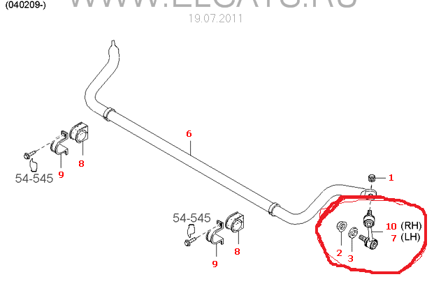

Как понять что этим тягам пришел конец (те которые на рисунке в кружочке). У меня они от руки проворачиваотся влево-вправо, но может так и должно быть?

diman82 писал(а):может так и должно быть?
Вероятно, а иначе зачем там шар, можно было и квадрат (куб) воткнуть :D Вот когда люфтить начнет, вот тогда под замену.

Дело не втом, а то при каком усилии тяга должна поворачиваться!

diman82 писал(а):при каком усилии тяга должна поворачиваться!
Усилие в данном случае величина переменная, чем старее шарнир, тем легче будет его проворачивать (из-за износа), вплоть до того, пока он там болтаться не начнет (люфтить и стучать) - это и есть кончина шарнира.

Сообщение diman82 » 19 июл 2011, 15:37
Да знать бы усилие на новом %) тогда былоб от чего отталкиваться :o

Можно монтажкой пошатать вверх-вниз.
Я обнаружил люфт когда менял втулки стабилизатора. Отвернул его, и стойки оказались в свободном состоянии. Тут то при пошатывании пальцев и проявился люфт.
Того же эффекта можно достичь открутив один из пальцев стойки.

Поменял передние стойки на VTR. Проехал на них около 500км. и обнаружил что одну из них оборвало. :shock: И это при езде исключительно по городу.
Свой вклад в это могло внести завышение машины пружинами "от Николая". Впрочем при любом завышении, независимо пружинами, либо проставками, наблюдается следующее.
Нижний рычаг опускается вниз, соответственно крепление стойки на нем отклоняется от вертикали наружу. И чем ниже рычаг, тем больше отклонение. Соответственно палец стойки поворачивается на больший угол.
Хотя проставки у меня не стоят, и значит амортизатор не дает рычагу опуститься ниже чем запроектировано. Так что наверное просто стойи г@вно.
Вот картинка, что бы понятно было про отклонения.
