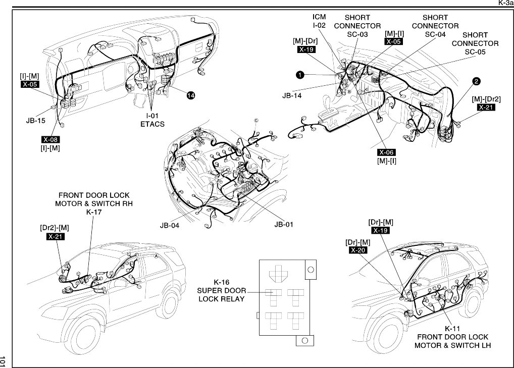

Сообщение netoka » 21 июл 2011, 11:03
Если я правильно понимаю, нужно использовать выход ETACS на реле SuperLock

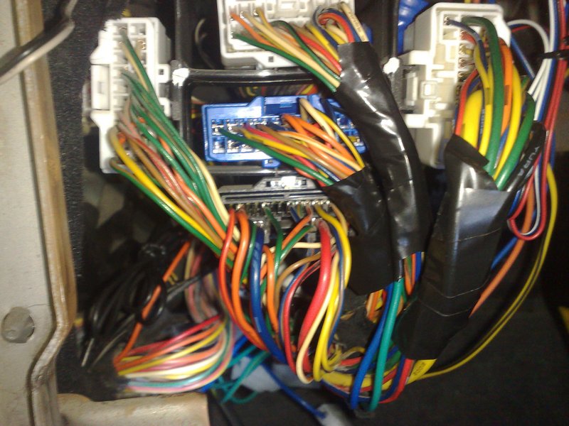

Сообщение Shaman008 » 21 июл 2011, 11:21
netoka, спасибо за схемку, на моей схеме реле суперлок нету...А геде расположен ETAC? Точнее где найти его провода которые идут к реле суперлок? И какой там написан цвет провода и в каком жгуте, не могу разобрать? вроде L, а что в [] непонятно?
может это он ETAC?

Сообщение netoka » 21 июл 2011, 13:07
В скобках вроде I (по моей модели).
Где расположен сам блок ETACS не знаю, ещё сам не занимался, всё в будущем, но схемки с точками подключений поизучал. Возможно поможет это:
и это (внизу схемы распиновка колодки С):

Сообщение Shaman008 » 21 июл 2011, 13:20
netoka
Спасибо за помощь, судя по схеме ETAC слева центральной консоли почти внизу, может кто вкурсе где находится реле суперлок?

Re: Подскажите по центральному замку
Сообщение GogVan » 21 июл 2011, 19:34
ETAC действительно слева внизу консоли. Если под климатом есть есть ящик на центральной консоли, то вот прям за ним. Где реле находится незнаю. Но как говорилось выше, суперлок должен срабатывать на более длинный импульс.
