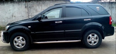

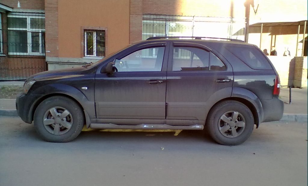

Вот и я "опроставился" по чертежам accentа (Александру отдельное спасибо). Вдобавок впереди поменял амортизаторы, поставил KYB. Сегодня сделал развал-схождение, а то колеса стояли как у татры, теперь все ОК. Первые впечатления только положительные, как и ожидал машина стала "собраннее", пропали клевки при торможении. Дальше будем посмотреть.
Так было
Так стало

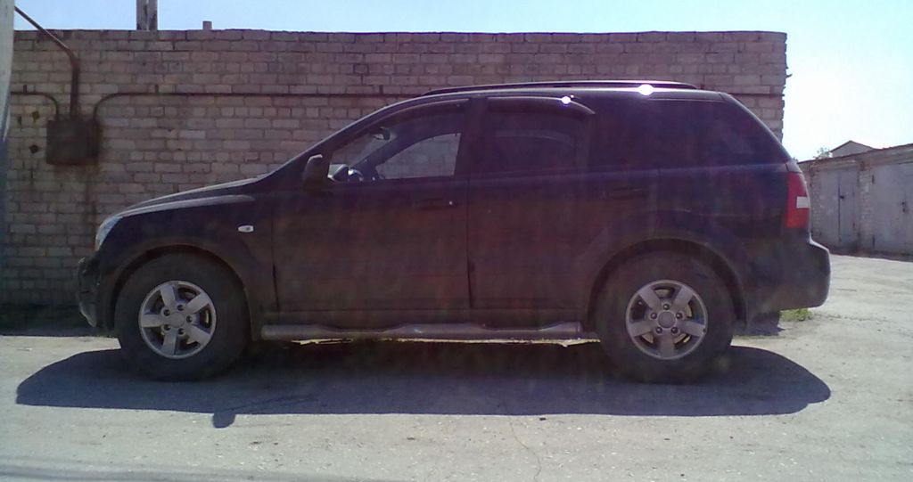

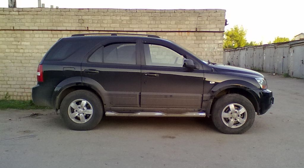

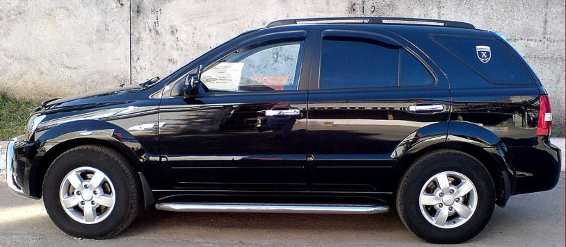

Мой вариант: перед +20, зад +35. Пружины перед Каяба, зад родные. Сорик подрос на круг на 4 см, теперь перед 48 см. зад 49 см от арки до центра колеса.
после установки проставок
до установки проставок
