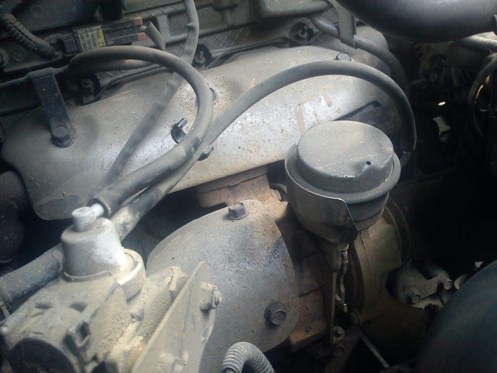

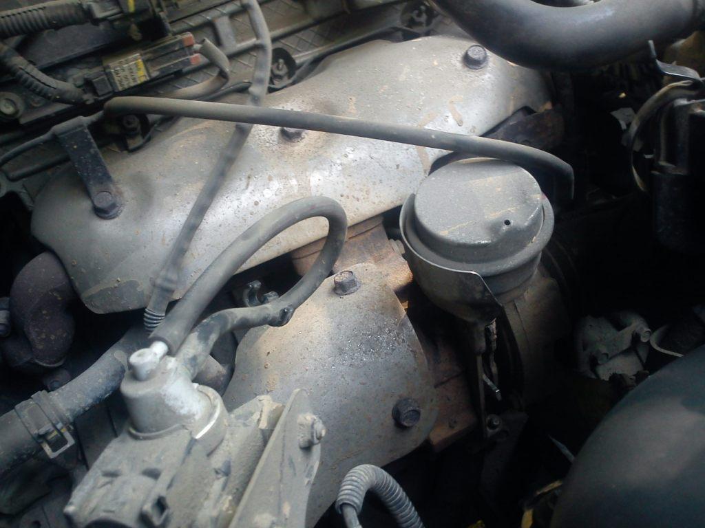

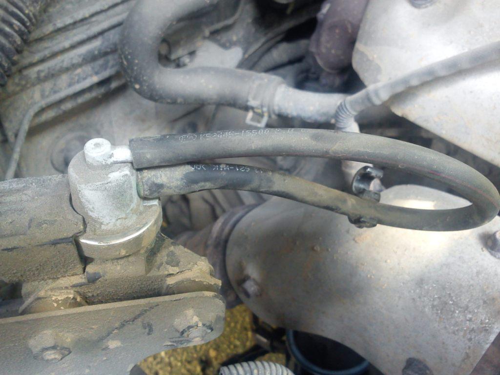

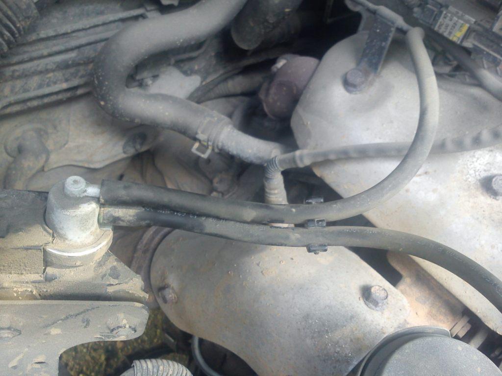

Сообщение voldemar » 30 июн 2011, 14:30
Привет всем!
Тоже столкнулся с проблемой, провал до 2500 об и черный дым при резком ускорении. Сначала заглушил клапан ЕГР, динамика прибавилась, на низах прям чувствуется, но дым не пропал. Решил разглушить обратно. Сегодня поехал в сервис к дизелистам и они вынесли вердикт, актуатор турбины, шток не доходит до "верха".
Затем выдернули шланг с клапана и присоединили напрямую. По ощущениям, тоже что при глушении ЕГР, и дым почти пропал при резком разгоне. Сказали что в принципе можно и так ездить Но актуатор все равно под замену. т.к. турбина не раскручивает на низах. Вот думаю где бы подешевле прикупить этот девайс.
P.S. фото 1 и 2 ДО, фото 3 и 4 - ПОСЛЕ

Сообщение Страусь » 30 июн 2011, 14:53
voldemar писал(а): Вот думаю где бы подешевле прикупить этот девайс.
А чего не поремонтировать? У нас тут почти тридцать страниц ремонтируют актуаторы.
voldemar писал(а):P.S. фото 1 и 2 ДО, фото 3 и 4 - ПОСЛЕ
А смысл было замыкать вакуум на клапане? Проверить работоспособность клапана? Так от него на прямую турбина лучше не поедет.
Страусь
Сообщения: 20200
Откуда: Екатеринбург
Благодарил (а): 155 раз.
Поблагодарили: 642 раз.
Re: Рестайл. Нет тяги при оборотах менее 2500 об, черный дым
Сообщение voldemar » 30 июн 2011, 14:56
Дак это они так воткнули, сказали попробуй прокатись, я проехал мне понравилось, дым то почти исчез :) А по поводу ремонта еще не совсем разобрался с технологией, надо повнимательней почитать. Да и надолго ли хватит ремонта этого?
