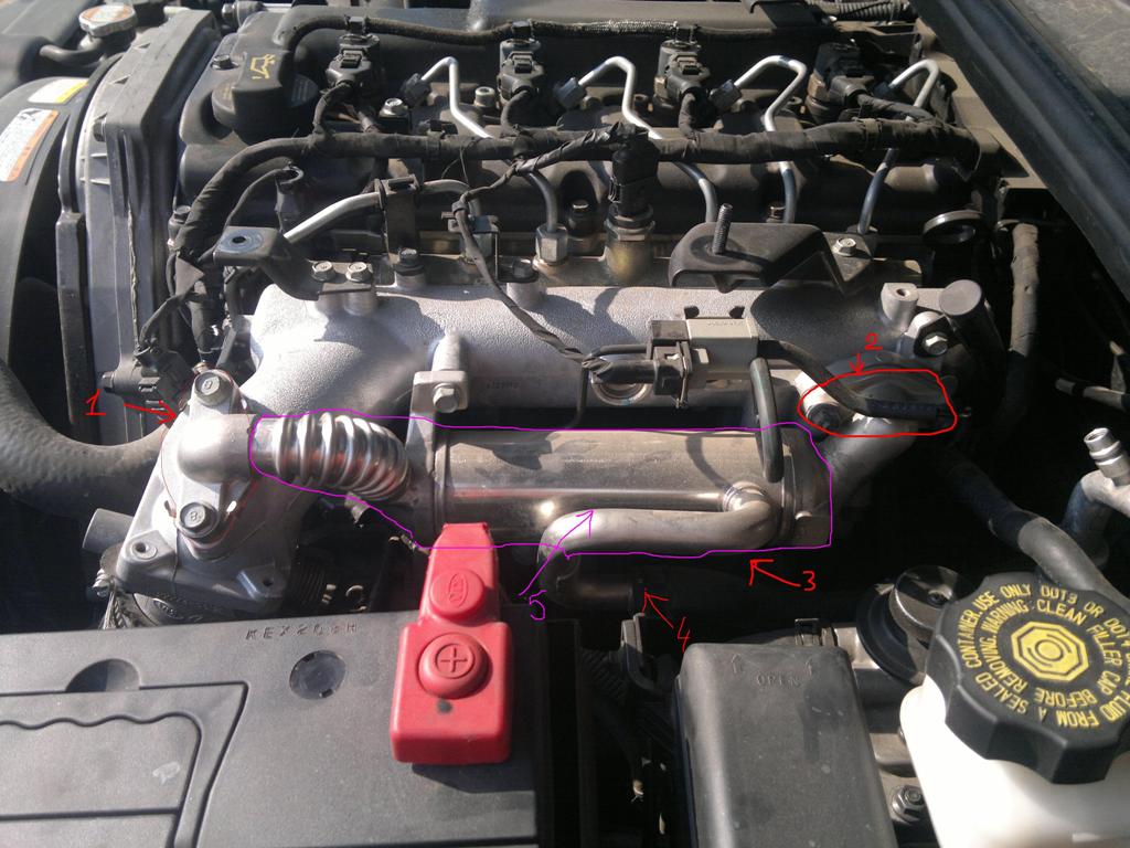

доброго времени суток! вот и я стал счастливым обладателем Kia Sorento год выпуска 2006 после рестайлинговый на механике! все нравится даже очень... НО...! коптит как паровоз! иногда даже в заднее зеркало кроме дыма своего ни чего не видно. Масло не ест вот решился попробывать заглушить клапан ЕГР. подскажите пожалуйста в каком месту нужно глушить? если все правильно понял это в месте №1 и №2? а сам клапан находится по ниже примерно где №3!? как глушить полностью пластину поставить или все же лучше отверстия в ней сделать? что делать с трубкой под №4 и оставлять ли №5!? Буду очень благодарен! за ренее огромное спасибо:)

Ставить нужно прокладку без отверстий под фланец с гофротрубой (№1),так же можно поставить(не обязательно) под фланец (№2), остальные трубки тосольные, их глушить не надо. Удачи!

Спасибо за ответ!:)А как на счет чека ? Вылетет? что с ним делать?
Antoha
Сообщения: 5
Зарегистрирован: 15 июн 2011, 11:50
Откуда: Иркутская область
Re: "Глушение" ЕГР
Сообщение Миша Ч » 16 июн 2011, 06:47
Antoha ничего не вылетает

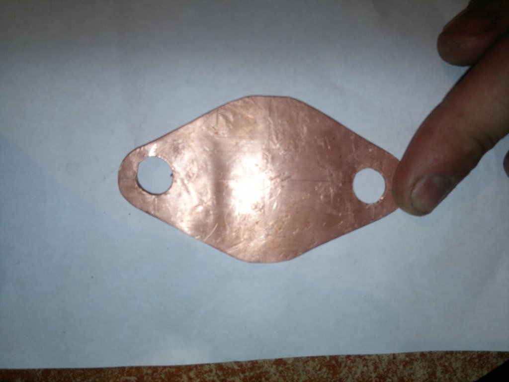

сегодня заглушил этот клапан! :))) работы минут на 10( заглушку на работе приготовил по чертежу который тут есть!) Машинку не узнать столько мощи столько резвости:) как будто спасибо говорит!:)!:))) дым пропал только на большой скорости (отец в зади ехал) при переключении немножко совсем дыму:) но для механики я считаю это нормальное явление.. по шумности я ни чего не заметил вроде даже чуть тише стал работать:) чеков ни коких не вылетело.. в общем кто сомневается глушите! мне по крайне мере это очень помогло! всем спасибо за участие!
