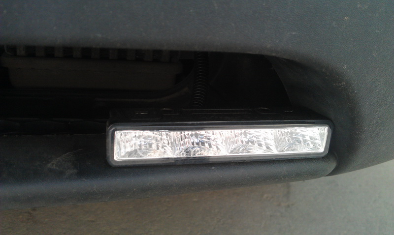

Сообщение huhrik » 23 май 2011, 16:03
не стал париться и поставил филипсовские ДРЛки на 4х светодиодах
светят вполне ничё так

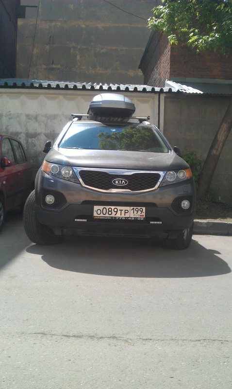

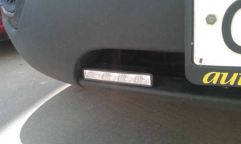

Сообщение huhrik » 24 май 2011, 08:45
фотки во вложении
я правда не знаю только у меня это или нет , суть такая:
установленные фары в дороге начали помыргивать.
Померил напряжение, итог таков:
пока машина стоит и только заведена на клеммах АКБ в районе 14 вольт и лампы не мигают.
в какой-то момент автомобиль думает что всё хватит заряжать АКБ и на клемах становиться в районе 12.68 вольт и падает иногда в зависимости от движения (пробки к примеру или на паркинге работая педалью газа) до 12.65
вот в этих приделах и начинает глючить блок этих фар.
Филипс предложил повесить не на акб а на зажигание
как вариант достаточно переделать этот блок или спять другой который будет не настолько умным и будет включаться тупо от зажигания а выключаться при например подаче питания на габарит.
Кстати кому интересно провод у фары со стороны водителя в жгуте - красный это ближний свет , а зелёный это габариты.
светит оч. хорошо
П.С. а кто то может померить напряжение на машине которая ездила но ещё не глушилась к примеру то есть ехал капот открыл подключил тестер и педалью газа туды сюды ...
на данный момент подключил к какомуто проводу который включается по питанию только после включения зажигания тесты на местности показали положительный эффект
вечером попробую как оно будет в дороге

Сообщение huhrik » 25 май 2011, 08:17
я всё уже сделал ...
и вышло проще
минус на аккумулятор
плюс на провод в в блоке предохранителей
управление выключением с габарита
только вот бампер не снимал чтоб всё аккуратно проложить....

huhrik
huhrik писал(а):фотки во вложении
сам думал себе поставить похожие DRL (SHO-ME DRL-507) в этом же месте внизу бампера.
Преимущество места установки одно: простота установки.
Недостатков увидел больше. 1 Установка низкая, хотя и выше требуемых минимальных 250 мм от дороги, и свет обозначающий авто не так заметен как при установке огней выше уровня бампера, тем значимее это на вертикальных перепадах дороги. 2. Если расстояние между огнями менее 600 мм, то формально такая установка не соответствует правилам (с размерами похожих на фото огней от SHO-ME получалось меньше требуемых 60 см и дотошный гаишник может при желании завернуть такое творчество). 3. Легкость данного места доступа и установки оборачивается уязвимостью в виде такой же легкости снятия :)
