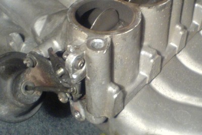

А вообще можно увидеть как этот привод двигается? Я крышку снимал, прибавил оборотов, но движения привода не увидел. А как сосёт слышно хорошо)))

Сообщение alex_us1 » 18 май 2011, 10:28
стр.1 и стр.5 этой смотри там все понятно.

Сообщение GeodeZ » 18 май 2011, 10:37
alex_us1 писал(а):проблема подсоса в кольце на втулке вала изменения геометрии двигателя
:lol: жжёшь!
alex_us1 писал(а):насчет обрыва заслонок не слышал
а многие слышали и даже сильно пострадали от этого :!:

Сообщение alex_us1 » 18 май 2011, 10:47
пострадали те кто откручивали заслонки, на сколько я понял.
на снятой старой части за 20 мин заменил колечко, которое от времени задубело вот и вся проблема.
теперь чешу репу был ли смысл менять среднюю часть коллектора целиком из-за колечка за 5 рублей.
Об этом тоже писалось ранее.

Сообщение T410 » 18 май 2011, 11:22
alex_us1 писал(а):стр.1 и стр.5 этой смотри там все понятно.
download/file.php?id=2864&t=1
Да ничё не понятно, как выглядит этот узел я знаю. Вопрос в другом: при каких условиях привод начнёт двигаться?
alex_us1 писал(а):пострадали те кто откручивали заслонки, на сколько я понял.
Так-так-так, с этого места поподробнее: заслонки (или привод заслонок) откручивать надо чтоб поменять кольцо? Или нет?
Я тоже здесь читал (не помню в какой теме, голова уже опухла), что откручивался привод заслонок из-за того, что при сборке не мазали резьбу фиксатором.
Хочется всё в комплексе в голове по полочкам разложить, так как гаража для эксперементов нет. С одной стороны - 4 т.р. не такая большая плата за спокойствие, с другой - тоже деньги, которые в сумме со всеми мелочами разрастаются в огромный ком.
T410
Сообщения: 377
Зарегистрирован: 18 мар 2011, 14:16
Откуда: СПб
Поблагодарили: 10 раз.
Доп. информация: Зелёный
Re: Подсос воздуха во впускном коллекторе в 3.5л.
Сообщение alex_us1 » 18 май 2011, 11:44
TSB KCR08-12-P022-BL поищи на форуме там все разложено по полочкам.
откручивается привод заслонок. Начиная с п.15, сами заслонки не стоит крутить. потом выбивается шплинт пластиковой втулки. втулка снимается с вала, тяжело но снимается, я помогал немного отверткой. в результате у тебя в руках окажется пластиковая втулка см. стр. 10 там она есть на фото в разных ракурсах. на ней меняется старая резинка на маслостойкую новую путем подбора в магазинах. Сборка в обратном порядке. Мне процедура замены обошлась в 8 т.р. это стоимость прокладок, средней части + работа сервиса.

Сообщение netoka » 18 май 2011, 11:49
T410 писал(а):при каких условиях привод начнёт двигаться?
при резком наборе оборотов свыше 2500-3000
Добавлено через 8 минут 16 секунд:
T410 писал(а):откручивался привод заслонок
не путайте привод заслонок --- вакуумный привод с рычагом, и заслонки --- крепятся к валу, видны снизу, но только на снятом коллекторе :D
Каждая заслонка крепится двумя винтами, головки внизу (при нормальном положении коллектора), расклепать "молотком" не удастся --- не подлезешь, нужно нечто :( вроде пломбиратора

Сообщение T410 » 18 май 2011, 16:24
Ммм.. Всё понятно! :D Короч, не снимая коллектора меняется эта резинка и всё. Сами заслонки не трогаются, и опасаться того что они открутятся от вала не стоит.

Сообщение alex_us1 » 18 май 2011, 19:25
http://sorento-club.ucoz.ru/TSB/2008/KC ... 022-BL.rar ссылка на бюллетень
если не будешь трогать то с заслонками ни чего не будет.
