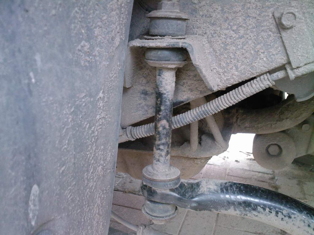

Сообщение samsung » 05 июл 2010, 16:08
Скажите на задней оси втулки стабилизатора должны шататься от руки, без особого усилия или нет? Стоит мне их затягивать? В подвеске есть удары маленькие при проезде неровностей может из за этого?

samsung писал(а):на задней оси втулки стабилизатора должны шататься от руки, без особого усилия или нет? Стоит мне их затягивать?
Первый вопрос НЕТ,второй вопрос ДА ! :) Что-то мне подсказывает,что не плохо было бы их заменить на новые.Видимо они уже в таком плачевном состоянии.

Может не новость скажу, болты которыми крепится скоба заднего стабилизатора сделаны из какогото дерьмища(((( менял втулки, свернул болту бошку без каких либо усилий. в итоге пришлось высверлить(сверлилось как по маслу), посадить на сквозной болт(наш русский) и гайку с гроверными шайбами, надеюсь не отвалится. Так что комрады, аккуратно болты крутите, особенно верхние, к ним потом фик подлезеш если отломятся

На Шариоте болты тоже были из какого-то г.... Когда оборвал оба и поставил совковые, более толстые, то радовался, но..... До следующей замены. Когда они оба не захотели отворачиваться и опять пришлось срывать, то оказалось, что более толстые совковые отличаются от ипонского г.... только более высоким усилием обрыва. Ну руки из-за них исцарапал. После сделал проще. После замены - тонкий слой смазки на резьбу. А приследующем вмешательстве мет. щётка по резьбе и вуа-ля. Всё легко крутится.
Кстати если поставить туда калёные болты, то подозреваю, что они тупо обломятся очень скоро. Поэтому и ставят без термообработки. И вообще на старом РВРе видел миленькие резиновые наконечники на резьбовую часть. Снимают все вопросы на корню.

Я заказывал по отдельности резиновые втулки они по 10-15 рублей их 8 штук, несколько шайб, гаек на всякий случай, болт и металическую втулку (т.к. пришлось срезать болгаркой, потому что заржавело намертво).
Сейчас я поставил стойки стабилизатора от Волги - 24, 250 руб. за две штуки, встали как надо, доволен..
