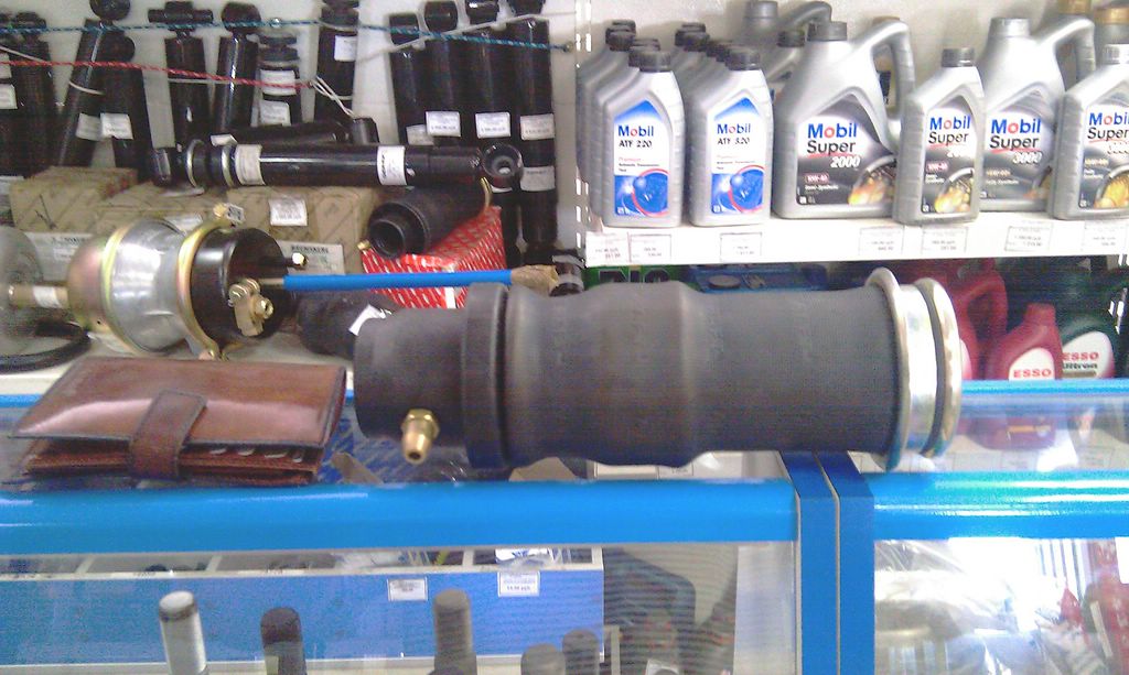

Retserof писал(а): тем не менее это макс. ходы подвески, а значит на пневме так можно на максимальную высоту поставить
Retserof писал(а):Вожу с собой ГБО (150 кг заправленный) + лебедка (42 кг) + всячина (20-50 кг) =200 кг - пружина проседала, хотя задирала зад тоже не плохо.
Сейчас допвес до того, что постоянно вожу - палатка autohome на крышу (60 кг) + внедорожный прицеп (500-700 кг загруженный).
Ресиверов ТРИ, один основной + по одному расширительному на каждую подушку.
Подкачка осуществляется из салона кнопочками, стоит манометр с двумя стрелками, по одной на каждую подушку.
Retserof писал(а):На это конечно же еще влияют аммо - ранчо с регулировкой жесткости 9 позиций, включена самая комфортная.
Retserof писал(а):Минимальная высота на спущеных подушках от пола до арки 81 см (до отбойников не достает).
Retserof писал(а):стоит манометр с двумя стрелками, по одной на каждую подушку.
Axel писал(а):это развод. Манометр с двумя стрелками ставят когда два раздельных контура перд/зад.

Axel писал(а): отбойник
