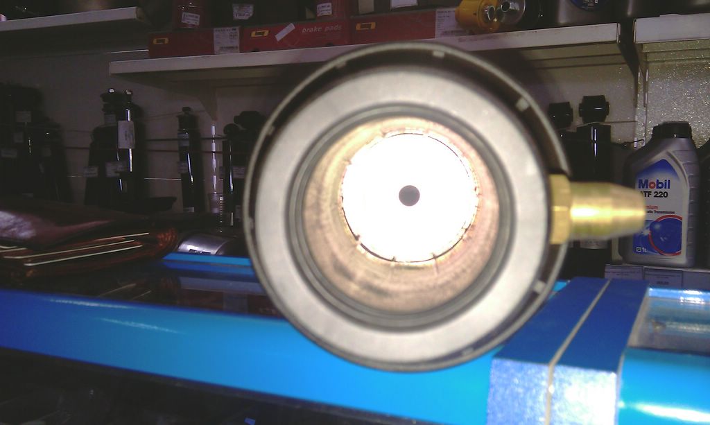

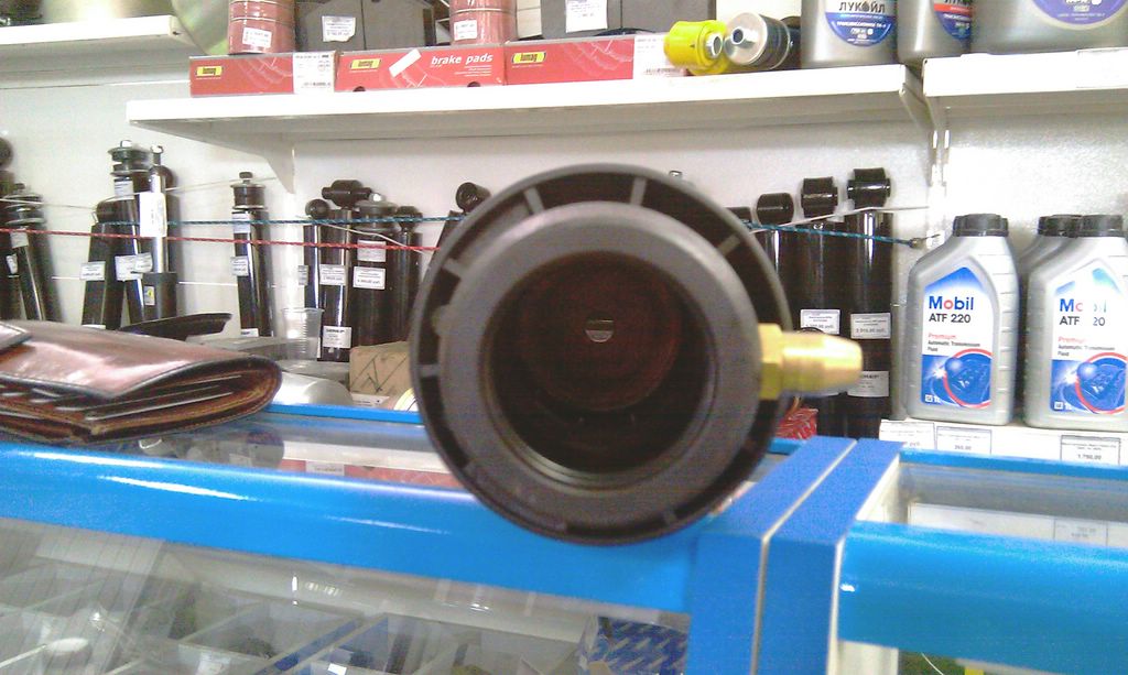

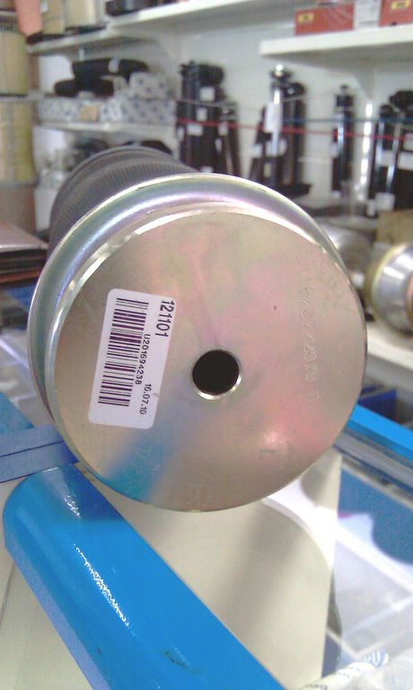

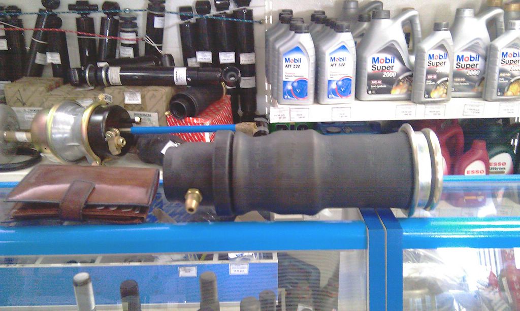

Сообщение etaon » 25 июл 2011, 16:35
Нашел в магазине близ Казани такие пневмоподушки. Цена 2500р за штуку.
Перезвонил им и расспросил:
Пневмоподушка амортизатора кабины SCANIA 3 серии.
Производитель: Турция AIRKRAFT
Комплектность всё что вы видите на фото. 1 подушка и ничего более.

Re: Пневмоподвеска на Соренто
Сообщение Евгени » 25 июл 2011, 17:34
А от чего такие подушки, не спросил. Цена за подушку в сборе?
