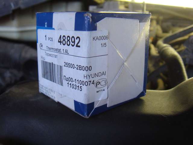

sinchukov писал(а):а дайте номер термоса за 500р. чтото неохота свой снимать и оставаться без машины на время прееделки.
дык ведь от перемены названия магазина номер не меняется)) http://www.exist.ru/price.aspx?pcode=25500-2B000

18.03 P2i6433859 Hyundai/Kia 25500-2B000 Термостат 1 510,05

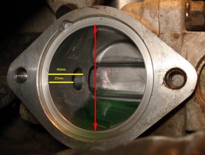

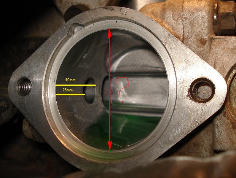

Сообщение КСИ » 09 май 2011, 11:06
Господа!
Кто-нить может подсказать вот этот диаметр?

Сообщение GarryD » 10 май 2011, 16:00
Уже много страниц назад я тоже задавал подобный вопрос с рисунком. Все молчок. Позже Сергей (Бештау) в личной переписке ответил следующее:
Пытаюсь восстановить параметры по "протезу"
Глубина посадки 33 мм. Диаметр по резиновому кольцу уплотнителю- 57/58 мм
Диаметр по металлу-53/54 мм
диаметр "донышка" термосата -30 мм.
После напайки "удлинительной втулки" посадочная глубина составила 47/48 мм.
Я этим озадачивался на предмет подбора по размерам термоса от производителей, чтобы без переделок. После выкладывал здесь на ветке несколько ссылок на похожие изделия.
Пы.Сы. Маленькое уточнение на мою невнимательность, меня интересовал размер по внешней посадочной кромке, а здесь внутренняя.
