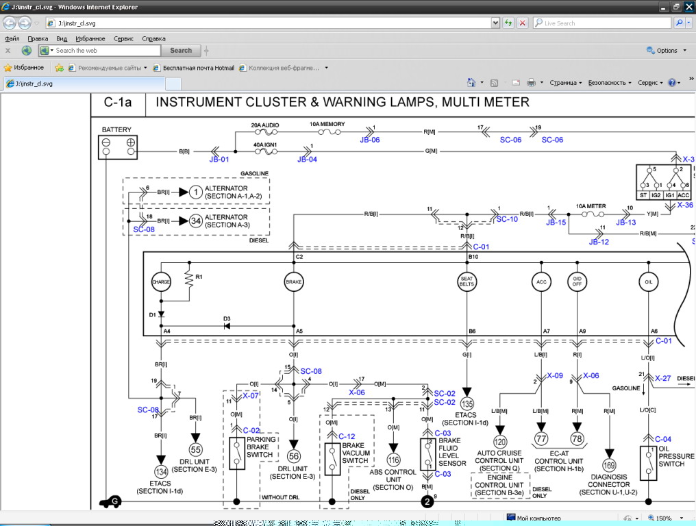

Андрей59 писал(а):Игорь bmb писал(а):Как отключить?
Блок ДХО из разъёма достань, фото его месторасположения на предыдущих страницах.
Игорь bmb писал(а):при включении зажигания и опускании ручного тормоза (заводская опция). Как отключить?
Замкни провод, который идет на ручник...
