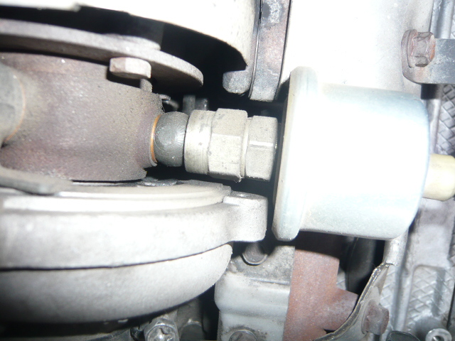

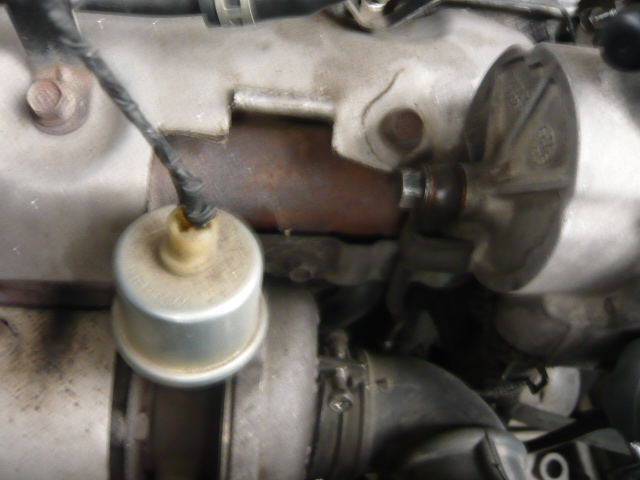

VIMSOR писал(а):Переточенный "шоховский" штуцер (вкручивается в блок) под штатные размеры болта подвода масла к турбине Сорика, ставим вместо штатного болта. Получилась врезка в масляную систему. Соответственно вкручиваем в штуцер датчик.
VIMSOR писал(а):Изображение
P.S. Код полого турбинного болтика 26822-47291 (в коде не совсем уверен, вроде как это на дорестайл).
Добавлено через 2 месяца 29 дней 4 часа 30 минут 32 секунды:
VIMSOR писал(а): Accent, вы помоему как-то размышляли, как заглушить поступление масла в конченую турбину и доехать до СТО? И собирались выточить глухой болтик, вместо подводящего к турбине полого. Или я ошибаюсь? Думаю мысль у Вас была правильная.Так вот, вместо этого то полого болтика, точится штуцер под датчик давлния. Примерно таже работа. Плюс 2 провода.
Я ради интереса заказал себе такой полый болт 26822-47291 и нарезал в нём резьбу:
Подробности тут: Тема: Накрылась турбина, Сообщение #1043827, Автор: kapger
