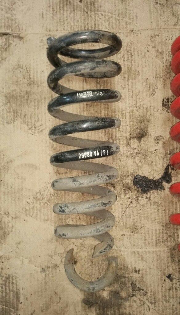

Пружинами H&R+45mm можно лифтануть подвеску на 45мм. Такой опыт уже имеется. Просьба поделиться опытом установки таких пружин.

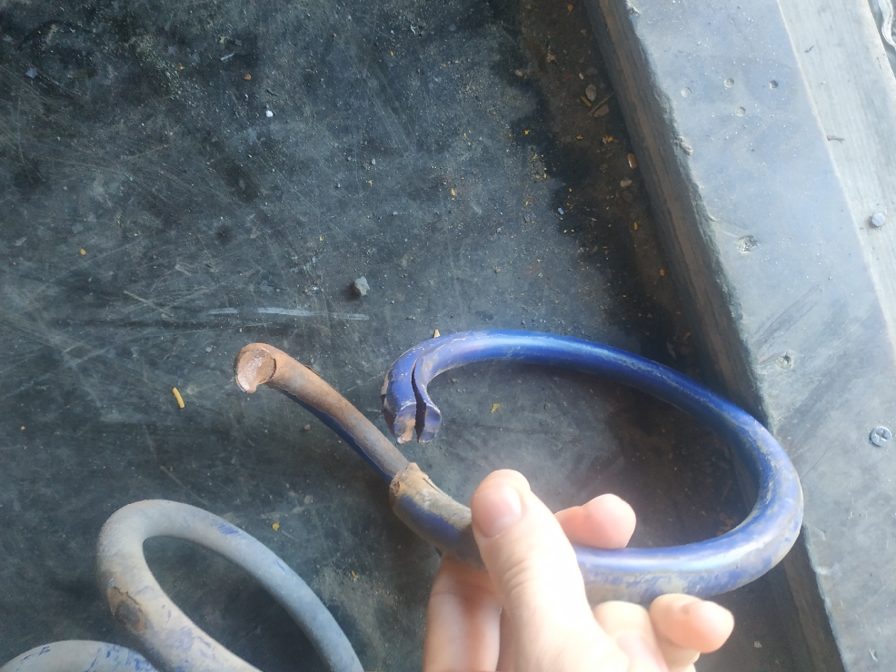

Где-то после 15 т.к. эксплуатации Коней FSD оторвало шток на заднем левом, после трамплина. Потихоньку доехал до сервиса самостоятельно. Сервисмены сказали,что такого ещё не видели. Сайлентблоки осмотрели, включая порванный аммо, - всё в норме - никакого износа.
Вот такая история.

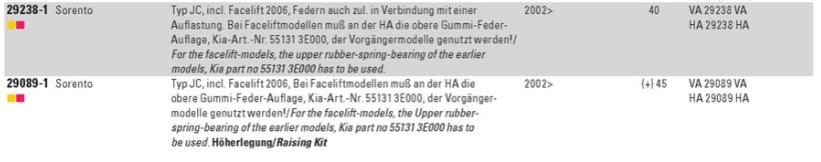

===Где купить пружины(надежные продавцы)
http://www.autoteilemann.de/teilekatalog/federung-dampfung/hr-fahrwerksatz-federn-29089-1.html
Необходимые запасные части для использования пружин H&R с передними амортизаторами Каяба и с задними амортизаторами HOLA на рестайле исходное сообщение тут

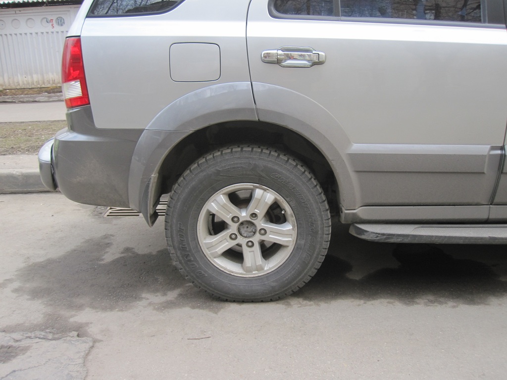

Сообщение aleksross » 13 апр 2011, 19:29
Передок чуть просел, теперь нормуль смотрится...

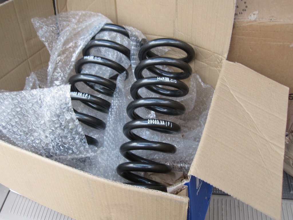

Re: Лифт подвески. Пружины H&R +45мм
Сообщение EvG83 » 16 апр 2011, 07:57
Наконец-то тоже получил пружинки :Yahoo!: :Yahoo!: :Yahoo!:
Жаль, что только в среду их начнут ставить , но ничего ...
Кстати для справки у меня получилось, что я ждал 16 дней! НДС немец вернул.

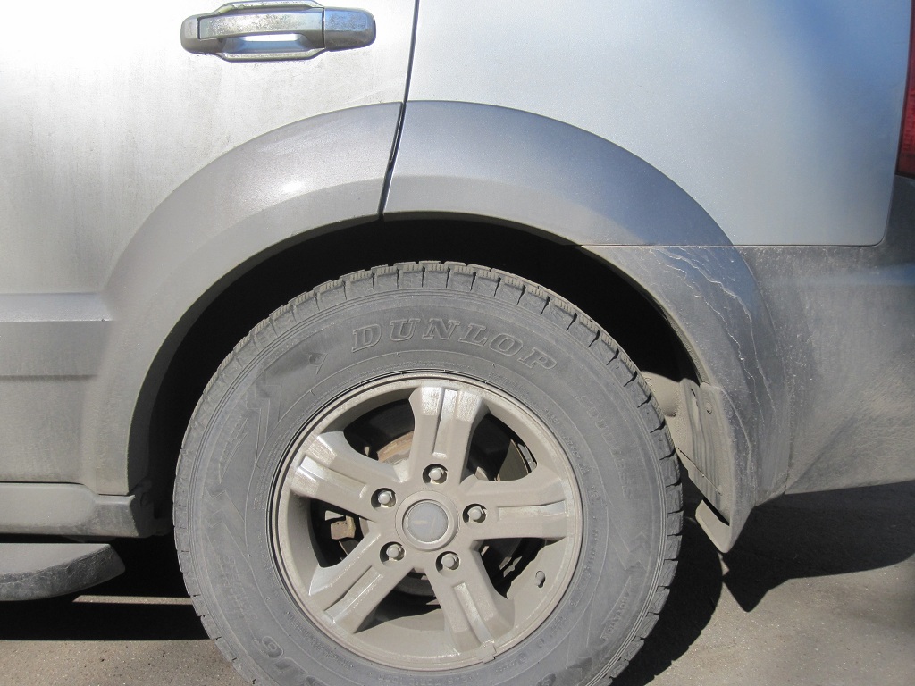

Сообщение EvG83 » 16 апр 2011, 18:07
Всем привет! :)
Вообщем решил задние сегодня поменять ибо не долго по времени, да и по деньгам недорого :wink:
У меня если что амы кояба сзади...После замены задних пружин впечатления самые положительные, хоть теперь можно ездить !!! А то как на телеге...вообще даже вспоминать не хочу ...

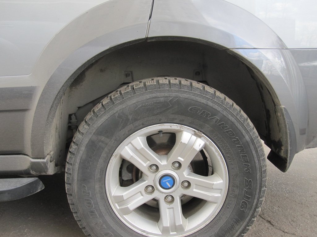

Собсно вот и фотки...
До
После, комментарии излишне
Передние в среду поменяю...
Передние пружины

Поздравлямс!!!
Завышение на лицо... Точнее не совсем на лицо но завышение реальное :D

EvG83 писал(а):Собсно вот и фотки...
ДА.Как говорят в Одессе - Две большие разницы :D
Вот уж точно - комменты излишни...
Ну так а передние то что?
EvG83 писал(а):да и по деньгам недорого
А за работу скока-скока?
