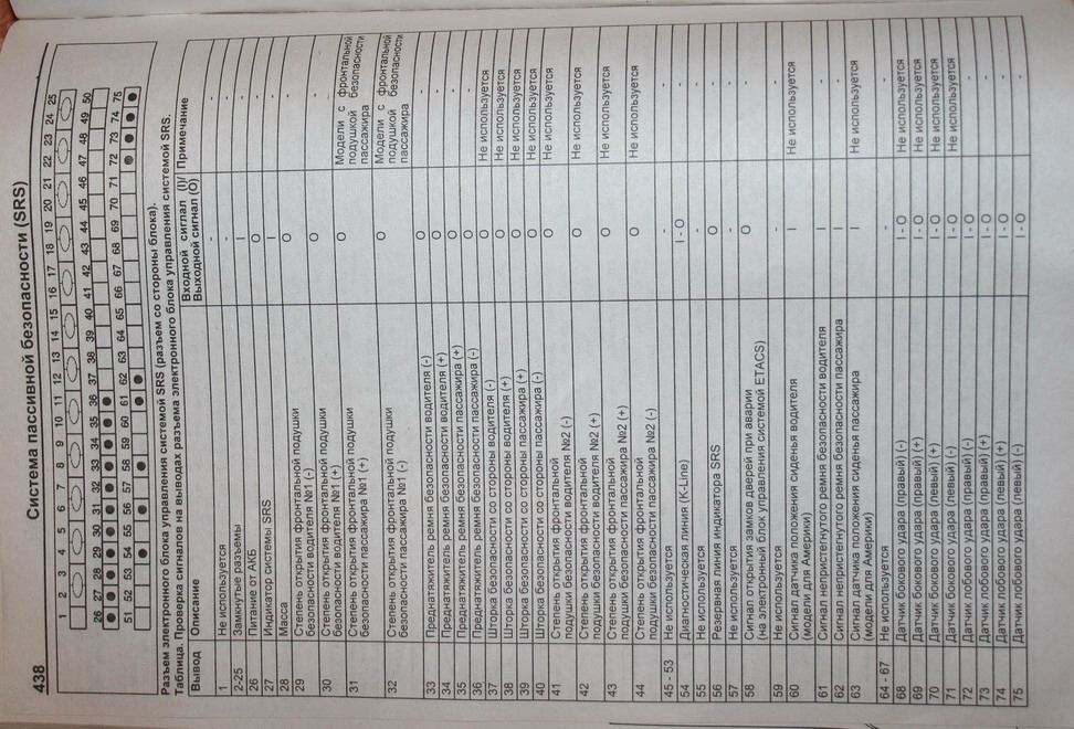

Сообщение rgd_81 » 20 мар 2011, 15:23
если надо могу прислть в личку фотку из книжки с описанием , но только во вторник :)

Сообщение Nedos78RUS » 21 мар 2011, 11:10
rgd_81
да... весьма нелишнее будет. Спасибо.
GeodeZ писал(а):Насколько помню, сами мозги SRS стоят под центральным подлокотником в дорестайле.
это да, но хотелось бы знать, где остальное (датчики боковые например. разъёмы преднатяжителей и боковых подушек...) Сейчас просто езжу, но когда будет время, хочу разобраться, не хотелось бы вскрывать все панели в машинев поисках девайсов... :)

Сообщение rgd_81 » 21 мар 2011, 23:46
это с телефона, схему не разгледеть а так дома всю главу могу отфоткать)))

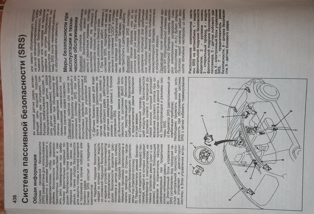

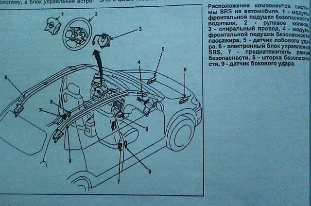

схемы у меня уже есть (межблочные) оттуда, а вот картинок увы, не нарыл, потому и спрашивал здесь.
Добавлено через 48 секунд:
Re: Нужна эл. схема системы SRS и расположение её блоков в авте
rgd_81
благодарю! этой картинки вполне достаточно, далее уже буду разбираться...

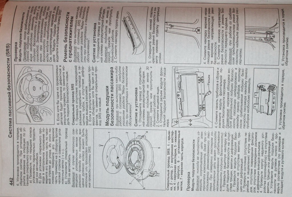

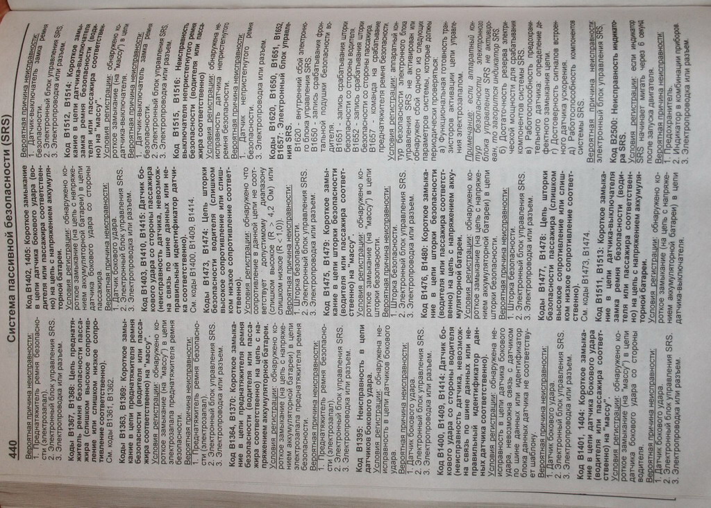

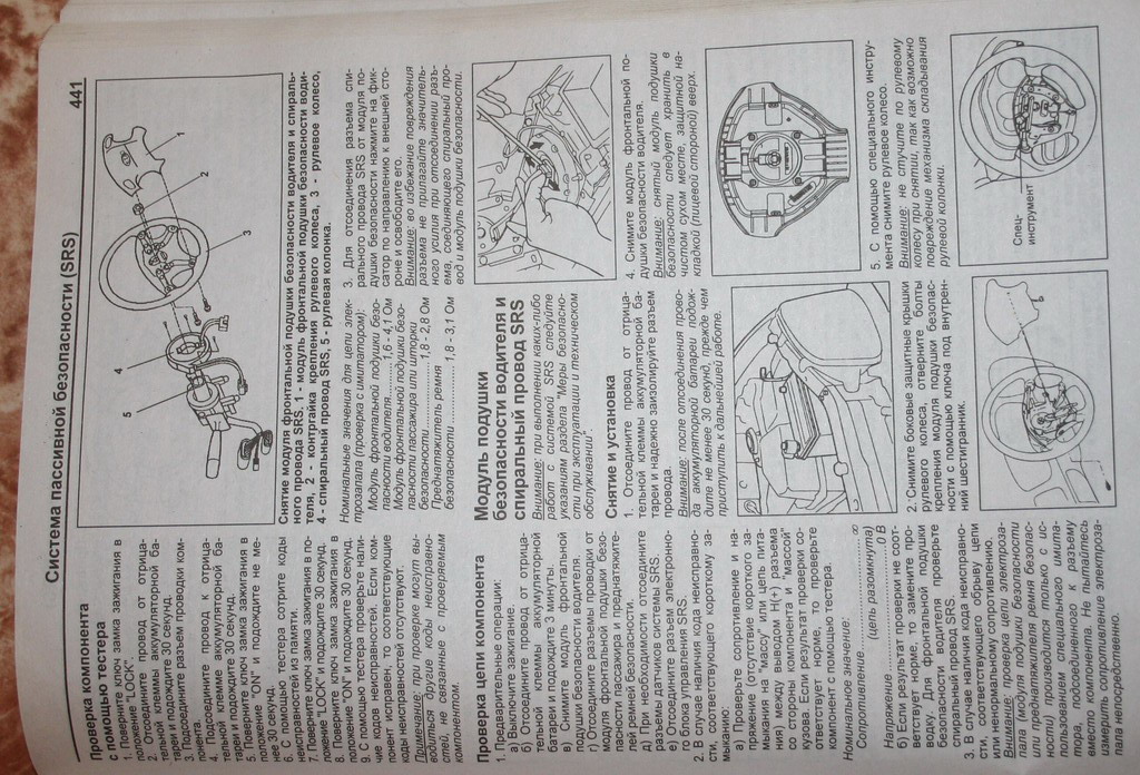

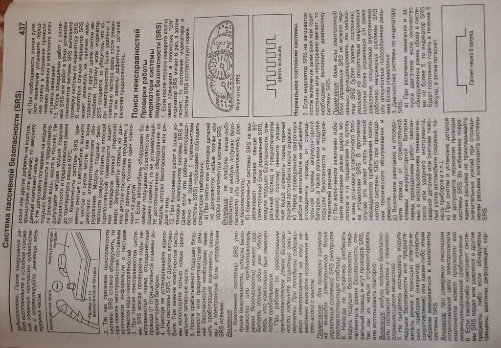

Сообщение rgd_81 » 22 мар 2011, 17:36
есть "полное" описание работы и проверки системы выложу завтра так как ещё не дома

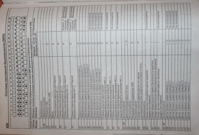

Сообщение rgd_81 » 25 мар 2011, 23:02
ну типа вот "полное" (всё что в книге) описание.
