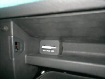

Наконец-то добрался с фотоаппаратом до машины, сфотографировал розетку iPod (Audio+USB).
Как уже писал ранее, к качеству установки есть небольшие претензии: блок выскакивает при вынимании кабеля iPod одной рукой. Скорее всего, это не косяк установщиков, а неудачный выбор места установки модуля - возможно, толщина бортика у "корытца" с розеткой 12V маловата для надёжной фиксации. Может быть, кто-то выберет более удачный вариант установки с более надёжной фиксацией.
PS: при вынимании USB-флэшки ничего подобного не происходит. Но кабель iPod очень туго фиксируется в разъёмах Audio и USB, приходится одной рукой придерживать сам блок, второй рукой аккуратно вынимать кабель.

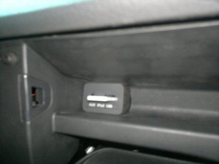

Поставил магнитолу ( обошлось недешево 5 тыс) правда работы там много. Кстати подпиливать рамку пришлось снизу, иначе большая панель вокруг магнитолы не защелкивалась ровно.

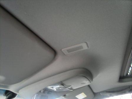

Панельку USB поставили в бардачек слева, считаю что удобнее чем с прикуривателем рядом. Микрофон слева от потол. панели, в обшивку врезали, смотрится аккуратно. Камеру слева от плафонов освещения номера, справа сказали установщики мешает личинка замка, может и не так, считаю не очень принципиально. Видно хорошо, надо привыкнуть что она не по центру.

DGK54 писал(а):Панельку USB поставили в бардачек слева, считаю что удобнее чем с прикуривателем рядом.
А фотку можешь сделать?

Сообщение DGK54 » 31 мар 2011, 09:26
Вот фото USB и микрофона в потолке
Извиняюсь за качество (телефон) и может вставил некорректно, первый раз)))
