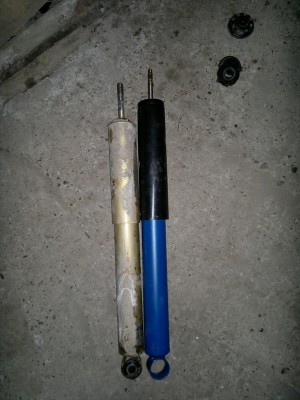

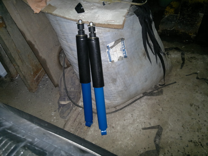

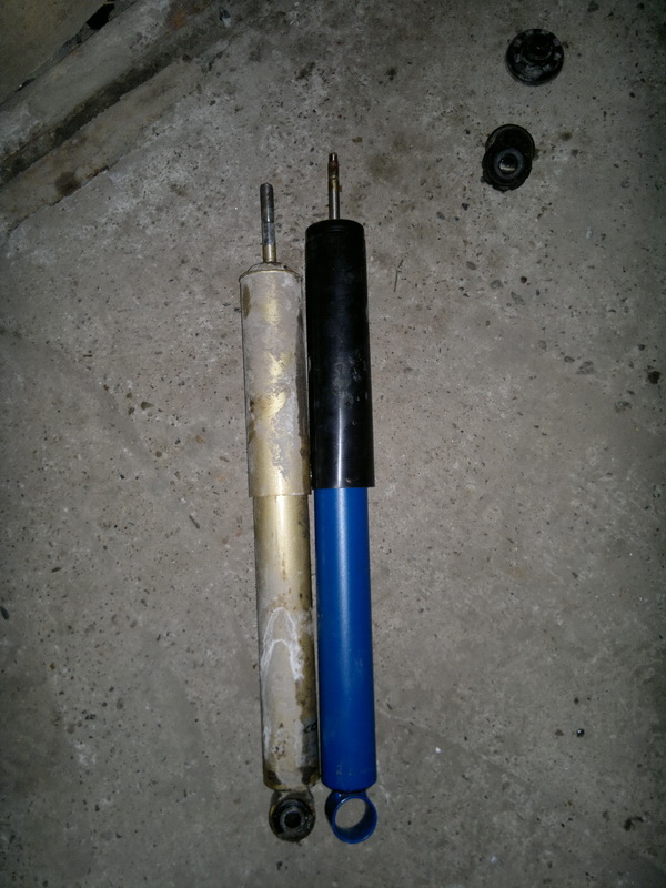

Вариант абсалютно не бьющий по карману:
- газовые аммо от ГАЗ 3110, они выше штатных и ход штока больше.
Лично их сейчас юзаю с усиленной задней подвеской пружинами от Оки. Правда накатал пока не много... где то тыщи полторы, так что про долговечность пока сказать не могу.
Но после установки пружин подвеска поднялась на пять сантиметров, аммы показали себя пока молодцом, ни где ни разу не пробивало, ни на зжатие, ни на растяжку.

Подробней (с цифрами) про ЗАДНИЕ АМОРТИЗАТОРЫ от ГАЗ 3110:
- высота в полностью поднятом состоянии 600 мм
- высота в полность сжатом состоянии 390 мм
- ход штока 210 мм
(у родных 560/370/190)
- нижнее ухо - диаметр идентичен штатным аммо (скока в мм не знаю, не мерил)
- верхний шток - длина идентичен штатным, диаметр 10мм, против 12мм у штатных
- диаметр самого аммо идентичен штатным
В нижнее ухо можно перепрессовать штатный сайлент блок, если есть съемники... Я поставил на тех резинках, что шли в комплекте с аммами, они без металлической втулки (боюсь на долго не хватит... но не считаю это проблемой т.к. их поменять не вопрос)
Шток - т.к. он меньшего диаметра родной сайлент-блок на нем болтается, тоже поставил его на родных резинках без втулки.
Подвеску сзади поднял пружинами от Оки, подъем +50мм, отъездил по разным покрытиям дорог и направлений... пока пробоев нет ни в верх ни в низ, злой рок который вечно меня пинал в зад :D - исчез :ROFL:
На больших скоростях есть немного раскачка... но я так думаю надо передние пружины менять.
