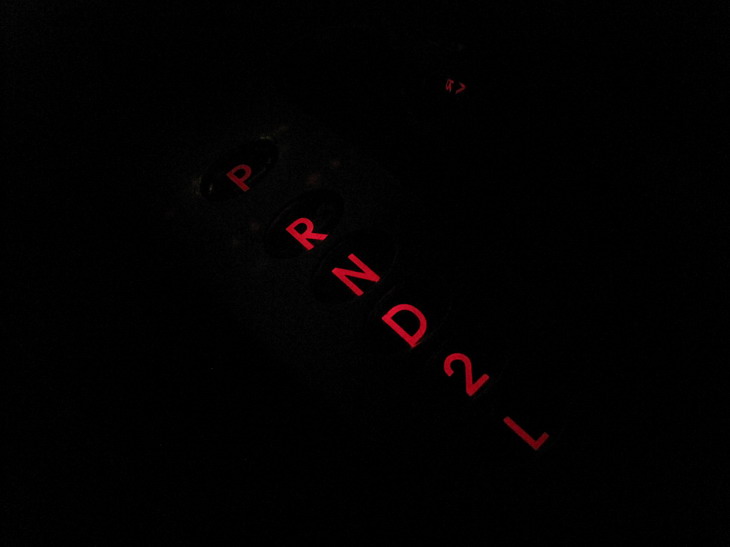

marvin писал(а):Сейчас думаю всю подсветку переделать на белую, посмотреть как будет смотреться. Сейчас она у меня красная
Добавлено через 26 секунд:
Кто, что думает по этому поводу?
Max432 писал(а):Белая приятнее и менее раздрожительна
Переделаю в ближайшее время, выложу фото.

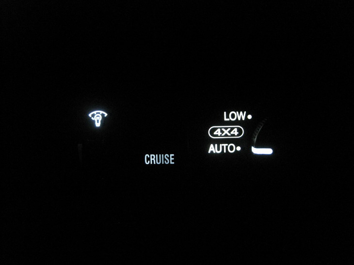

- это только на приборке, во всех остальных случаях все намного проще. В кнопках просто меняется лампочка на белый диод и вынимается зеленая квадратная вставка(типа плотной пленки, незнаю как называется). В переключении полного приводо все тоже самое. Сегодня прикупил еще таких диодов в кнопки, фотографии диодов выложу вечером.

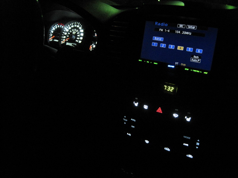

это единственное место где по прежнему зеленый свет
Beerukoff писал(а):Красота получается

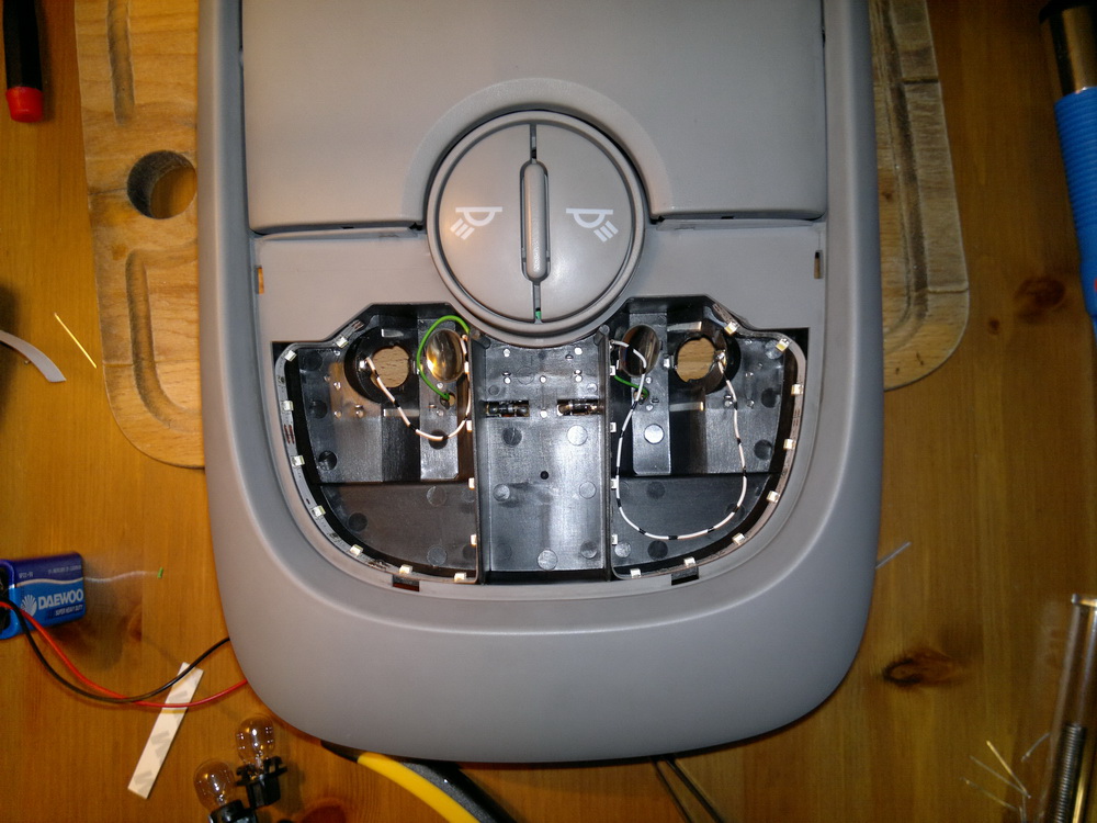

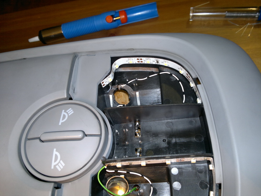

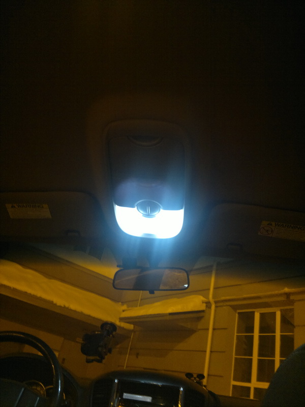

solomonnn писал(а):...А подсветку кнопок так называемого компьютера, что вверху на потолке переделывал?
